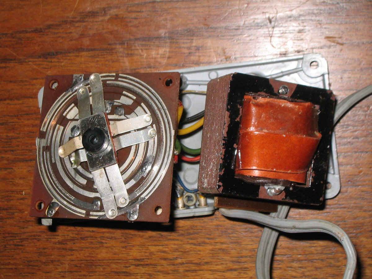

Hallo alle,
ich suche einen Drehknopf-Regler, wie er in den alten
Fischertechnik-Netzteilen verbaut war:
http://fi-tec-shop.de/WebRoot/Store2/Shops/9bf29bfa-ee56-46c3-8208-7d5703eef2e0/53A6/00B7/7FC3/8DDF/846A/0A48/3508/1CCB/DSCI0316_ml.JPG
Der Drehknopf regelt einerseits die Spannung, wechselt aber auch auf der
Nullposition in der Mitte die Polung.
Leider weiß ich nicht mal, nach was ich da suchen soll, geschweige denn,
wo man sowas bekommt, von daher bin ich dankbar für jeden Tipp
Sven

Gast #4826616
Also, wie sich nach öffnen eines alten Fischertechnik-Trafos ergibt, ist
dort bloss ein Stufenschalter mit 3 Stellungen (und 0) drin kombiniert
mit einem Polwender, weil man das sonst wohl mit dem Gleichrichter nicht
anders hinbekommt, aber weil der Schalter keine rastungen hat glaubt man
er wäre stufenlos. Der Trafo hat 3 Leitungen.
Als Überlastsicherung noch ein 500mA Bimetall-Überstrom-Schalter.
Ein Nachbau gelingt mit einem 4 x 7 (12) pol Stufenschalter.
http://www.ebay.de/itm/Drehschalter-Stufenschalter-4-Ebenen-12-Schaltstellungen-/302157253203?_trksid=p2141725.m3641.l6368
