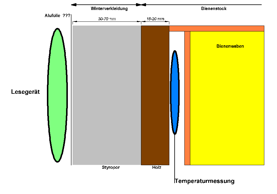

Mein Problem: Mein Schwager ist Hobby-Imker und möchte gerne durch einen
Bienenstock ein Temperatursignal auslesen. Ihm gehen im Winter einige
Bienenvölker kaputt, wahrscheinlich durch Erfrieren. Durch die
Temperaturüberwachung könnte man rechtzeitig dagegen steuern. Im Sommer
könnte man die Temperatur im Bienenstock senken.
Hatte schon einmal beruflich mit RFID im 125 kHz-Bereich zutun. Habe
damals eine Lesereichweite von ca. 8-10cm hinbekommen. Lesespule ca.
10cm. Tag-Spule ca. 6cm.

Gast #4827297
danke für eure Rückantworten.
Möchte gerne die Antworten der Reihe nach beantworten.
Alufolie ist deswegen, dass das Styropor nicht zerfällt. Könnte an der
Stelle entfernt werden.
Löcher in das Styropor oder Holzwand wollte ich eigentlich nichtbohren
ist aber eine gute Möglichkeit.
Isolation: Musste erst meinen Schwager fragen. Es kommt auf die Stärke
des Bienenvolkes an. Ein Schwaches Volk ca. 4000-8000 Bienen, kann
meistens mit der Isolation bis -10°C nur einige Tage aushalten,
ansonsten muss er gleich reagieren. Das mit dem Akku ist eine gute Idee,
es kommt nur darauf an wie groß das Ganze ist. Wenn es sichtbar ist, ist
der Diebstahl sehr groß. Ob der Dieb damit was anfangen kann, steht auf
einen anderen Blatt. Bienenvölker stehen am Waldrand oder an
Büschen/Hecken am Feldrand. Frage: Wie komme ich an die Webadresse  um
mir das Teil anzuschauen?
Viele Grüße
Manfred
#4827749
Hallo Manfred,
man kann einen UHF-Tag mit (integriertem) Temperatursensor nehmen, z.B.
EM4325 (passiv, braucht keine Batterie). Den kann man mit einem
passenden UHF-Lesegerät von bis zu 1..2meter (wenn EIRP=!2Watt) lesen.
In der Alufolie soll man dafür einen mind. 20x20 cm^2 Fenster
ausschneiden. Einen Schlitz von ca. 20cm Länge (perpendikular zum E-Feld
der Antenne) könnte man auch ausprobieren, falls die Alufolie als
Wärmeisolator wichtig ist.
OP #4827785
Hallo Kamil Rezer,
danke für deine Rückantwort.
Alufolie hat mehrere Funktion. Einmal etwas Wärme zu Speichern, einmal
Schutz für das Styropor und Nagetiere.
Werde mir das Datenblatt von dem EM 4325 anschauen und mich wieder
melden.
Viele Grüße
Manfred
