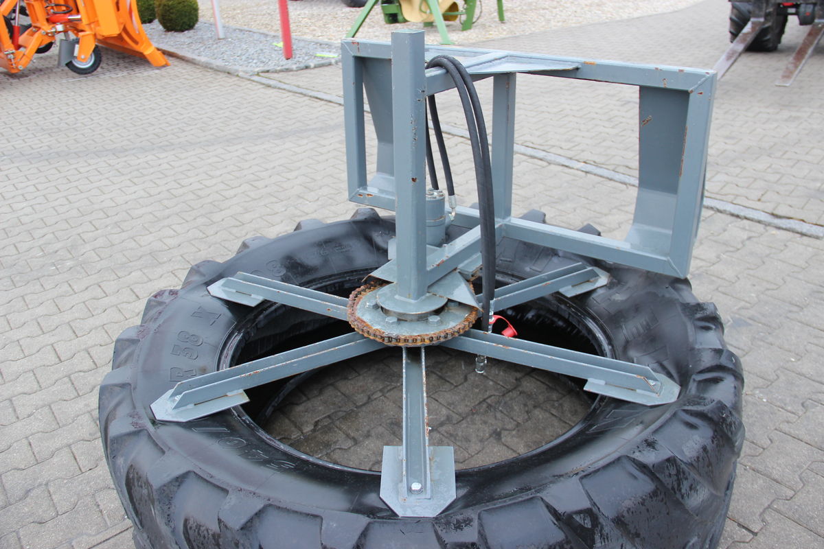

Hallo Zusammen!
Für ein Schulprojekt würde ich gerne einen
selbstfahrenden Roboter bauen. Dieser soll Silage zu den Kühen hin
schieben. Die Idea habe ich an einer Messe gesehen. (Siehe Bild und Link
https://youtu.be/9CbX4SGzJRQ) Für mein Projekt eignet sich die Idea sehr
gut. Leider kann ich nicht wie die professionellen Hersteller eigene
Hardware und aufwendig Touchscreen bedingungen etc. bauen. Ebenfalls
kann ich keine Kunststoffeteile fertigen.
Für meine Lösung möchte ich als Steuerung ein Audrino oder Raspberry PI
einsetzen. Als Drehring soll ein alter Traktorenpneu, eventuell mit
Felge, dienen.
Der Roboter soll über 40m hin und wieder zurück Fahren. Dies soll er ca.
10 bis 12 mal am Tag machen. Bei jeder Fahrt soll er etwas näher zu den
Kühen hin rücken. Die Distanz soll bei der ersten Fahrt in etwa 2m sein
und bei der letzen Fahrt etwa 60cm.
Bevor ich jedoch Starten kann muss ich noch ein paar grundlegenden
Problem lösen.
1. Was denkt Ihr, ist ein 3 Rad Fahrwerk oder ein 4 Rad Fahrwerk besser
geeignet für diesen Zweck?
2. Soll ich 12V oder 24V Motoren verwenden?
3. Hat jemand eine einfach Idee wie ich den Roboter in der Spur halten
kann? Die professionellen Hersteller nehmen Ultraschallsensoren um die
Distanz zu den Kühen zu messen. Leider kann ich mir diese nicht leisten.
Da nur ein Sensor je Stück über 2000.- € kostet. Für die Vor und
Rückfahrt würde ich also 2 Stück benötigen.... Was etwas zu kostspielig
ist. Hat jemand vielleicht eine andere Idee? Meinen kleinen Robotern
habe ich über Magnete und Farbstreifen gesteuert. Glaub Ihr das geht
auch über 40 Meter?
4. Hat jemand Erfahrungen mit grösseten Motoren was die Regelung angeht.
Bei meinen kleinen Robotern habe ich Servomotoren verwendet. Diese
lassen sich einfach Synchronisieren für die Geradeausfahrt. Giebt es
diese auch in Gross? Und wenn ja woher Kriege ich die? Bei meinem
Händler für Modellbau erhalte ich nur kleine Motoren.
Oder ist so eine Art Panzersteuerung bei solch grossen Motoren
einfacher? Einfach einen Motor Bremse bis der andere den Roboter wieder
in den richtigen Winkel zurück dreht.

Gast #4831797
Danke erstmal für die vielen Antworten!
Entschuldig ich hatte die letzten paar Tage Internetverbot.
Einerseits ist das für mein Schulprojekt, andererseits aber auch für
mich selbst. Ich muss meinem Vater jeden zweiten Tag helfen das Futter
den Kühen hinzuschieben. Wenn ich eine funktionierenden Roboter baue bin
ich die Arbeit los. :-)
Für das Laden habe ich bereits eine einfache Lösung gefunden.
Ich habe zwei alte Bettfedern umfunktioniert. Diese Schraube ich an die
Wand und lasse meinen Robi da auflaufen. An die grossen Federen klemme
ich nun ein Handelsübliches Ladegerät für Autobaterien. Sobald nun mein
Robi da auflauft und die Ladung beginnt mache ich über die Software
stop. Oben im Bild könnt Ihr mein ausgangsstück sehen. Fast den selben
habe ich von meinem Nachbarn geschenkt bekommen.
Weis jemand wo ich grosse Motoren bestellen kann? Bei meinem
Modellbaugeschäft kriege ich nur ganz winzige.

Gast #4831827
Ich glaube nicht, dass du das kostengünstig hinbekommst.
Überleg dir mal wie schwer das Futter ist bzw. wie schwer es ist das zu
schieben. Dein Roboter muss durch sein Eigengewicht eine höhere
Bodenhaftung haben, als das Futter. Selbst wenn er langsam fährt,
brauchst du ein Getriebe, dass diese Kräfte aushält. Ohne zu wissen wie
schwer das Zeug ist, glaube ich, dass du da schnell mal eine halbe Tonne
oder mehr schieben musst.
Du hast ja geschrieben, dass er bei 2 m anfängt. Das bedeuten, dass du
einen 2 m breiten Haufen schieben willst. Außerdem wird der Boden durch
das Futter glatt sein.
Ich würde für sowas eher eine Schneefräse umbauen. Dann musst du nichts
schieben, sonder einfach nur umschichten. Dazu musst du nur den Auswurf
anpassen und das Fahren automatisieren.
Gast #4831834
Mir wäre noch eine Möglichkeit eingefallen. Du könntest den Reifen
drehbar machen. Der Reifen würde dann Schicht für Schicht auf die Seite
schieben. Das Eigengewicht bleibt aber immer noch sehr hoch.
Normalerweise eBay, dort ist die Auswahl gross und die Preise sind
reell, aber deine Konstruktion sieht untauglich aus.
Der Reifen soll sich wohl drehen um das Futter beiseite zu schieben.
Dann kann er aber durch den Stern an dem er montiert ist nichts mehr
haben, was in der Radmitte bis zum Boden geht, also keine Räder und
keine Motoren darin die ihn bewegen. Du müsstest dein ganzes Gerät an
dem oberen Rahmen anbringen und hinter dem Reifen montieren, so daß
Akku, Motoren, Reäder hinter dem Reifen auf den Boden gehen. Da bekommt
du aber ein Gleichgewichtsproblem, das müsste alles schon so schwer sein
wie eine Gabelstapler damit der Reifen nicht alles vornüberkippen lässt.
Vergiss als deine bisherige Konstruktion, auch der Hydraulikmotor ist
für dich unbrauchbar. Es braucht auch niemand so einen Reifen, der hat
den Nachteil nicht ganz bis zum Boden zu reichen sondern unten durch die
Rundung viel Material (Heu) unter sich zu schieben.

Hmmm... @MaWin Bezüglich der Konstruktion hast du Recht, glaube der
Reifen taug nicht dazu.

@-- Ja ich mache den "Reifen" drehbar. Was denkst du sollte dieser
Angetrieben sein oder Reicht es wenn er nur gelagert ist? Also sich
einfach über das drücken in das Futter drehen kann?
