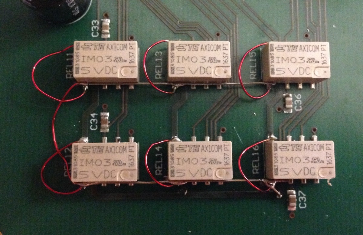

Hallo Community,
bräuchte dringend Hilfe!
Ich hab einige Platinen worauf insgesamt 350 Relais verbaut sind. Leider
sind beim Layouten ein paar Fehler unterlaufen.
Das Problem ist folgendes: Die Relais sind Monostabil und wurden
manchmal verpolt eingezeichnet, sprich sie ziehen nicht an.
Kennt jemand eine Alternative zu den verwendeten Relais mit gleichem
Footprint? Oder bleibt mir nichts anderes als umfädeln übrig (Foto)?
Ich verwende diese Relais:
http://at.farnell.com/axicom-te-connectivity/im03gr/signalrelais-dpdt-250vac-220vdc/dp/1175069
Das ist ein ein ziemlich "normales" Verhalten für Relais.
> und wurden manchmal verpolt eingezeichnet, sprich sie ziehen nicht an.
Es sind also gepolte Relais.
Aber in dieser Bauform sieht es schlecht aus. Alle, die ich kenne, sind
gepolt. Und schlimmer noch: alle sind gleich gepolt...
Denkbar wäre eine kleine Platine, die den Anschluss umpolt und auf die
LP gelötet wird, obendrauf das Relais. Also können alle Anschlüsse
durchverbunden werden bis auf 2. Kostet sicher mehr als Umfädeln, ist
aber weniger Arbeit und sieht sauberer aus.

Gast #4826863
... und Extrawürste kosten extra und machen die Lagerhaltung der
Ersatzteile für die nächsten 10 Jahre nicht einfacher. Es gibt bloß 3
Wege:
1.Leiterplatte neu
2.Logik evtl. ändern
3.teure Sonderanfertigung
Deine Ersatzverdrahrung ist wahrscheinlich auch nicht schwingungsfest
und könnte irgendwann durch mechanische Resonanzen abfallen? Das wird
durch Fahrten zum Kunden noch teuer als Deine 350 "Entwicklungsmuster"?
