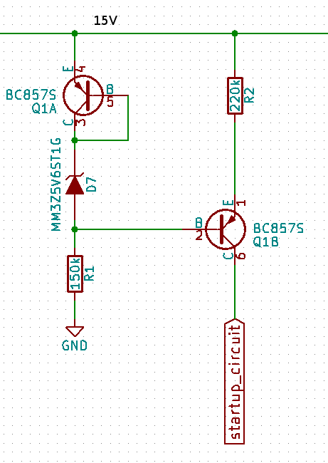

die folgende Stromquelle im Anhang scheint ziemlich sensibel zu sein und
ist schon mehrfach gestorben. Ideen, woran es liegen könnte?
Eventuell Basis Emitter Spannung überschritten? Bitte um Ideen.
-Michael

Hast du versucht ihn zu verstehen?
Q1 und D7 machen Referenz (Temperatur kompensiert), der Spannungsfolger
generiert Strom.
Jedoch scheint der Transistor immer mal wieder zu sterben, und wird aber
nicht heiß...

Die Ursache liegt jedenfalls nicht an der geposteten Schaltung, die
liefert ihre 25uA, sondern am Drumrum das du NATÜRLICH nicht gepostest
hast, z.B. Spannung an Startup nach dem Abschalten der 15V.
Dazu habe ich noch 3 Fragen:
- Wie sind die Eigenschaften der 15V-Versorgung?
- Was passiert mit dem Ausgang "startup_circuit"?
- Sonstiges zum Aufbau und zur Arbeitsumgebung?

Die 15 V variieren etwas, aber nicht gravierend. Sagen wir 20V max.
An Startup hängt vereinfacht ein Lastwiderstand,  die Spannung dort sind
etwa 0.1V, wo durch den Strom ein kleiner Offset generiert wird.
von Michael H. (Gast)
Nachtrag: Beim abschalten sind die 0.1V noch etwas da.
Die Schaltung stirbt beim Einschalten. An Startup circuit liegt
plötzlich eine hohe Spannung, ca 3V. Eigentlich müsste doch r2 den Strom
begrenzen?
Last an Startup circuit: ca. 200 Ohm im Kleinsignal.
Arbeitsumgebung: Nur OpAmps auf der Platine, nix was schaltet...

Michael H. schrieb:
> Bitte um Ideen.
Basisvorwiderstand an Pin2 des Transistors. (so ca 10 K oder größer)
falls die Spannung am Ausgang höher als die 15V Versorgung + (7..10V)
wird, kann die parasitäre Z-Diode im 2. Transistor leitend werden.
Gruß Anja
Oder einen 10k(-100k) Kollektorwiderstand für den Q1B. Für die erwähnten
0.1V dürfte das wohl noch reichen. Und damit wären alle denkbaren Pfade
so hochohmig, dass dem Transistor nichts mehr passieren kann.
von neuer PIC Freund (Gast)
Mit einem Kondensator an <STARTUP_CIRCUIT> darf die 15V-Versorgung nicht
schlagartig entladen werden. Ansonsten fließt ein Strom von diesem C
über C-B Q1B, D7 in Vorwärtsrichtung und der B-E Strecke von Q1A in
Rückwärtsrichtung.

> Eigentlich müsste doch r2 den Strom begrenzen?
Das war auch mein gedanke. Falls r2 richtig beschriftet wurde, kann die
Schaltung durch Strond (der durch R2 fließt) unmöglich kaputt gehen.
Ist r2 denn richtig beschriftet? Soll die Schaltung wirklich so wenig
Strom liefern? Ich hatte das für einen Irrtum gehalten.
Der andere Strompfad (über die Basiss-Kollektor Strecke) von Q1B kann es
auch nicht sein, da der Transistor weit mehr als 15V aushält.

von Karl B. (gustav)
hier noch ein paar Berechnungsgrundlagen für "Anschub-Gedankengänge".
https://www.mikrocontroller.net/attachment/311891/Konstantstromquelle_01.png
Die Startup-Schaltung des TO ist unbekannt, wie schon mehrfach gesagt
wurde.
Der eine Transistor arbeitet ja völlig übersteuert und gesättigt, soll
wohl als Vorwiderstand für die Z-Diode dienen. Nur, woher soll der Strom
von der anderen Seite kommen, um die Z-Diode in korrekten
Kennlinienbereich zu schieben (IZ ?)
Er arbeitet als thermisch gekoppelte Diode und kompensiert sowohl die
Temperaturkennlinie der Z-Diode wie auch den TK der BE-Strecke des
Endstufentransistors (auf jeden Fall teils/teils).
Fehler gefunden. Pinout war falsch, gespiegelt. HEADBANG - Klassiker.
Ich reiche mal eine Erklärung nach. Gestorben ist es dann weil falsche
Spannungen in dem Doppeltransistor wohl anlangen.
Erstmal vielen Dank an alle für den Support.
Ich reiche mal eine Erklärung für die Schaltung nach:
Q1A ist einfach eine Diode mit dem gleichen Temperaturkoeffizenten von
Q1B, da beide Transistoren gemacht sind - man kauft einfach einen
Doppeltransistor. Damit kürzen sich die Basisspannungen raus.
Die Zener macht einen Konstantspannung. Die Wandel Q1B und R2 in einen
Strom um.
Damit wird laut LT-Spice die Schaltung extrem temperaturstabil
Und ja, der Widerstand hängt gegenüber einen Spannungsquelle, und nicht
gegenüber GND.

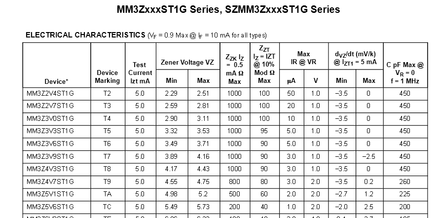

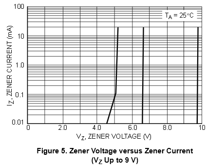

Aber eine durch den hochohmigen R1 eine eher schlechte, denn
spezifiziert ist die Z-Spannung bei 5mA. Und das Uz(Iz) Diagramm zeigt
bei 100uA einen Knick, der sich bei den hier vorliegenden 66uA auswirken
wird. Ich würde diesen Widerstand etwas niederohmiger machen...
Und die Schaltung hat (von den Defekten abgesehen) trotzdem
"funktioniert" und Konstantstrom geliefert?
