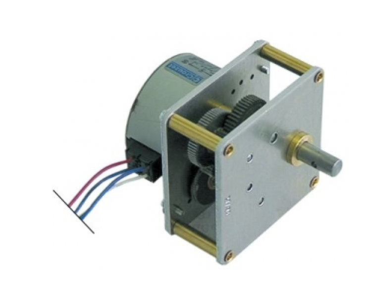

Servus Leute,
kurz zu meinem vorhaben.
Mein Partner und ich Möchten etwas entwickelt und es als Händler auf den
Europäischen Markt bringen. (Kapital und Kundenstamm sind vorhanden).
Es soll ein Motor mit Getriebe sein, was ziemlich hohe Temperaturen
aushalten sollt. (ca. 200°C). Der Motor soll einen Zylinder (ca.60kg)
auf der eigenen Achse drehen. Hierbei Lastet kein Gewicht auf den Motor.
Man kann es sich genau wie bei einem Dönerspieß vorstellen.
Anforderung:
-Temparaturen bis ca.200°C
-ca. 1 U/min
Damit ihr eine Vorstellung habt Packe ich euch mal Bilder rein,
natürlich soll das ganze auch mit einem Rahmen versehen werden.
Kennt ihr Firmen die sowas herstellen oder schon im Sortiment haben.
Wo kann man sowas günstig Produzieren. Gerne auch im Ausland.
(Italien/Chian)
Würde mich auf eure Antwort freuen.

Bei 200 GradC kannst du schon mal jeden Permanentmagnetmotor vergessen,
und bei normalen Motoren sind die Lackisolationen der
Kupferdrahtwicklungen normalerweise nicht so temperaturfest, es gibt
aber so temperaturfeste Kupferlackdrähte, z.B. I220 von Elektrisola.
Da auch die Lager eines Motors aus Metall bestehen und sich in der
Temperatur ausdehnen, also grösser werden, funktioniert auch ein Lager
nicht mehr so gut, es sei denn, es ist für diese Betriebstemperatur
designt. Kann der Motor zwischen 0 und 200 GradC laufen, sollte man
Lager mit geringer Temperaturausdehnung suchen, z.B. HT2 von SWC
Bearing.
Kurz gesagt: Der Motor mit Getriebe ist eine Sonderanfertigung extra für
euch und enstprechend teuer.
Falls du 10000 solcher Motoren brauchst, geht das sicher auch in China.
