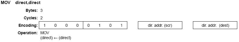

ich versuche gerade einen 80c32x2 zu programmieren.
Es scheint aber dass der Befehl "MOV iramaddr,iramaddr" mit dem Opcode
85h nicht funktioniert.
In meinem Testprogramm stehen sowohl die Zieladresse (24h) als auch die
Quelladresse (26h) im Bit-adressierbaren Scratchpad-Bereich.
Der Befehl im Maschienenformat wäre dann "85 24 26".
Kann es sein dass man auf diesen Bereich nicht mit diesem MOV-Befehl
zugreifen kann ?
OP
Denkt ihr es wird erst die Quelladresse angegeben im Opcode ?
Das könnte einiges erklären, vor allem warum mein
Interrupt-Tastenabfrageprogramm immer einen Reset verursachte :-)
Es ist übrigens eine Byte-Adresse - die Sache mit den eigenen Adressen
der Bits ist mir bekannt.
