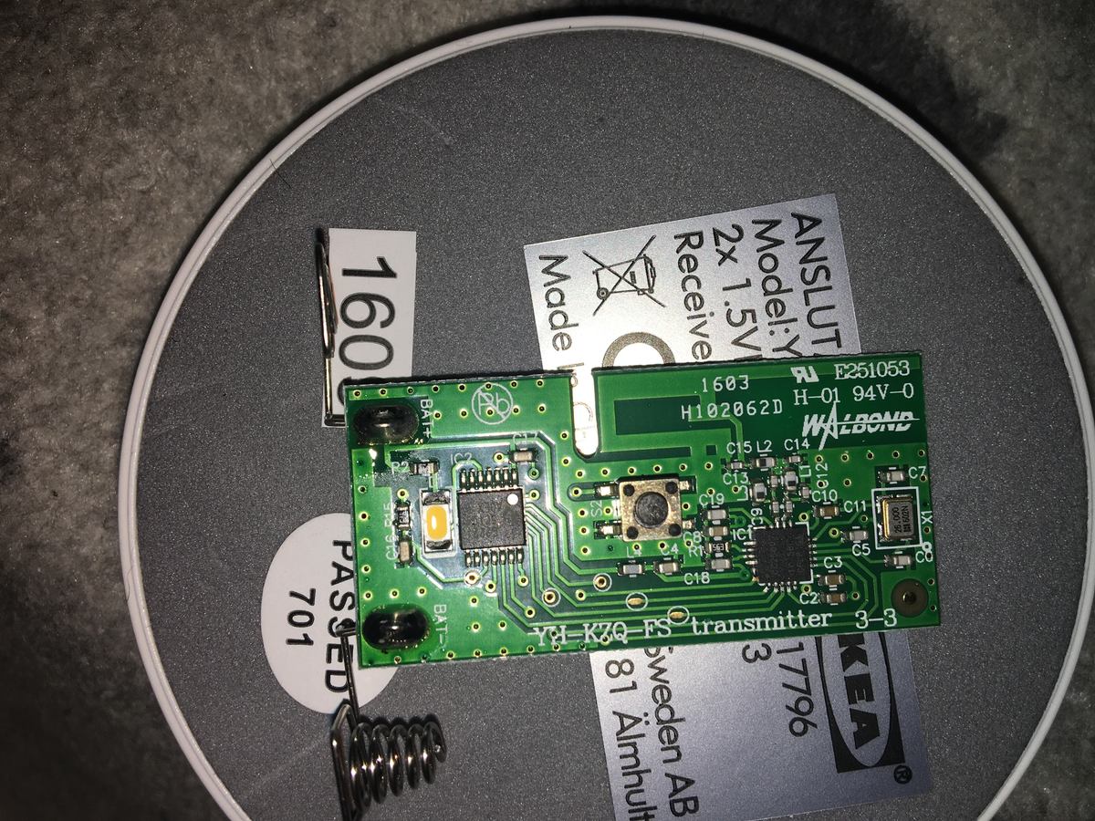

ich hab ne neue Küche und auch eine neue Küchenbeleuchtung. Diese
funktioniert über mehrere Netzteile an welche die Lampen angeschlossen
sind und an eine Fernbedienung angekoppelt werden. Leider nur an eine
gekoppelt werden kann, ich hätte gern zwei gekoppelt. Da ich gerne von
beiden Seiten der Küche aus auch beide Seiten gerne einschalten würde
ist dies so nicht möglich.
Jetzt hab ich mal eine FB aufgemacht und diese wird denke ich über einen
Code gekoppelt. Jetzt kommt natürlich drauf an wie viele stellen der
Code hat das ich Glück hätte das beim Kauf einer anderen dieser passen
würde.
Hab mir überlegt es muss doch möglich sein die Fernbedienung zu Clonen.
Jetzt hab ich zwar Basics drauf aber das geht über meine Basics hinaus.
Ich vermute das es wohl in dem MSP430 steckt? Kann mir jemand da
vielleicht weiter helfen?
Danke und Grüße
David

von TestX (Gast)
Frag bei Ikea nach, ob es vorgesehen ist mehrere Fernbedienungen
gleichzeitig zu verwenden...wenn nicht wird es lustig...
Ich bin nicht mit dem MSP vertraut...evtl hat der intern eine UID, die
als code verwendet wird. Der code könnte auch im eeprom stecken...
Letztendlich wird das eine ziemliche Bastelei...ohne programmieradapter,
logic analyzer und ggfs SDR equipment kommst du da fast nicht weiter..
von stefan (Gast)
Ja, der Code ist sicher in dem MSP430.
Die Fernbedienung selber hat keine Anlernfunktion wie z.B. bei
Garagentoröffnern üblich?
Wenn du Glück hast, haben sie den Speicher (evtl. auch nur internes
EEPROM?) nicht geschützt. Dann könntest du ihn mit einem geeigneten
Programmer einfach auslesen.
Wenn die Speicher geschützt sind bleibt nur, die Kommunikation zwischen
Controller und Transmitter mitzuschneiden. Allerdings müsstest du dann
wohl auch eine neue Firmware für die zweite Fernbedienung schreiben...
von Max D. (max_d)
Schau mal was für ein RF-IC da drauf ist.
Evtl. kannst du da ja das Protokoll reverse-engineeren und bei einem
Knopf sollte das ja leicht zu spoofen sein. Bei einer Lampe wird sich
wohl keiner die Mühe mit rolling-code und dgl. machen...
Wenn du ein DVB-T dongle hast kannst du auch damit mal sehen was die
Fernbedienung so raushaut.
von hinz (Gast)
Hat er doch schon: CC2500.
Da wird fertiger Code gekauft.
Du hast einen, der bis 2,45GHz geht?

von Info (Gast)
David M. schrieb:
> Kann mir jemand da
Mach mal ein besseres Foto, auf dem das Typenschild nicht verdeckt ist,
und wo das Blitzlicht schräg auf die Laserbeschriftung der ICs
auftrifft, so dass es dort eine diffuse Reflexion gibt und die
Beschriftung lesbar ist. Also Kamera schräg halten, Objektiv oben, Blitz
unten:
   / Objektiv
  /    Blitz
 IC
Es braucht aber schon Glück (und den passenden ISP), um die CPU samt
Kodierung auslesen zu können. Alternativ: selbst implementieren (ISP und
Logikanalysator). Was kostet denn der Sender? Produktlink?
von Georg G. (df2au)
Die MSP430 haben teilweise eine Sicherung, die zuverlässig die Tür zu
macht. Der HF Chip ist imho für eine Lampen Fernbedienung der totale
Overkill, aber egal. Auf den ersten Blick sieht er wie ein NRF24L01
Verwandter aus.
von David M. (astraracer87)
Also die Fernbedienung wird folgender Maßen angelernt:
Knopf am Empfänger drücken eine LED leuchtet und anschließend wird der
Knopf an der FB gehalten bis die LED an der FB leuchtet.
Das gleiche macht man nun mit jedem weiteren Empfänger und die Empfänger
Synchronisirern sich auch alle (da auch dimmstufen mit dabei sind)
Ich werde noch mal bessere Bilder der Platine machen.
Ich bin davon ausgegangen das die Empfänger an eine Feste ID des Sender
gebunden werden deswegen dachte ich es wäre möglich diese ID einfach zu
Clonen in die zweite FB. Wobei wenn das nur mit einem Riesen Aufwand
verbunden ist werde ich das Verwerfen.
Und Kontakt zu Ikea kann ich mir schenken die haben keine Lösung für
sowas.
