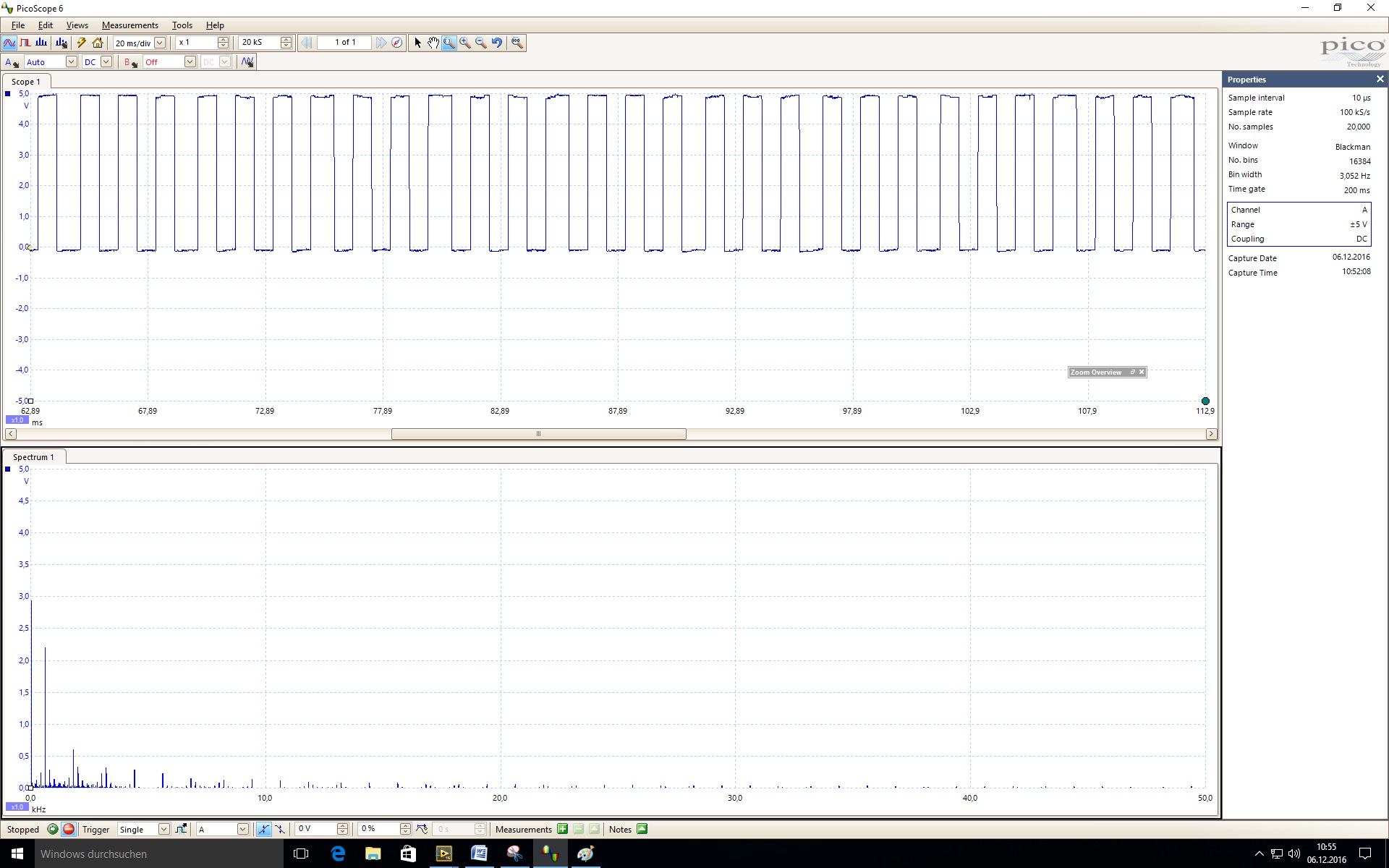

ich habe ein Rechtecksignal mit einer BNC-Anschluss box erzeugt und mit
PicoScope abgegriffen.
Die Signalfrequenz beträgt 600Hz, die Abtastrate 5kHz und die Samplezahl
1000.
Jetzt erhalte ich im Amplitudenspektrum bei Frequenzen die ungerade
vielfache von 600Hz sind Peaks, wie erwartet. Allerdings treten noch
eine ganze Menge anderer Peaks auf die ich als Alias identifiziert habe.
Kann mir jemand sagen wie das sein kann, da doch das Abtasttheorem hier
nicht verletzt wurde.
Im Anhang ein Screen von dem Amplitudenspektrum.
PS: Keine Ahnung ob ich in diesem Bereich des Forums richtig bin
Gruß Tordy

Naja, die hoechsten Peaks sind eins-durch-die-ungradzahligen
harmonischen, und die anderen ...
ich empfehl das Oszilloskop so laufen zu lassen und die 600Hz zu
verstellen. Allenfalls kannst duch auch mehr als 1000 Smaples
einstellen.

Ja tut es aber laut Achim wird es doch erst bei der 5. verletzt also
warum sollte bei 600Hz schon ein Alias auftreten? Vielleicht kann mir
jemand den großen Zusammenhang erklären?
Gast #4828788
Ich hab so auf Anhieb keine gute Grafik gefunden die das illustriert,
deshalb weiss ich nicht wieviel du mit dieser Erklärung anfangen kannst.
Grundsätzlich gilt in der Signaltheorie, dein Spektrum wiederholt sich
jeweils links und rechts von x-mal deiner Abtastrate.
Nehmen wir dein Beispiel etwas optimiert (600Hz Sinus anstelle des
Rechtecks), dies ergibt einen Peak bei +600Hz (und aber auch bei
-600Hz). Da sich das nun bei einer Abtastrate von 5kHz da wiederholt
hast du folglich einen Peak bei 5kHz+-600Hz, also bei 4.4kHz und 5.6kHz.

Ich bin euch dankbar für die mühe und ich habe auch verstanden, dass
sich ein Rechtecksignal aus mehreren Sinussginalen zusammen setzt aber
wieso taucht hier zusätzlich noch der Alias auf?

Das ist der Grund, wieso du unbedingt einen Anti-Aliasing-Filter
einsetzen solltest.
Durch das periodische Zeitsignal hast du ein diskretes Spektrum, welches
sich periodisch mit der Abtastfrequenz fortsetzt.
Da du dein Signal ja nicht unendlich lange beobachten kannst, führst du
eine Fensterung durch. (Spektrum: sinc-Funktion). Dadurch kommt dein
Aliasing zustande. Und natürlich weil dein Signal nicht wie oben
beschrieben Bandbegrenzt wurde

das Spektrum der abgetasteten Funktion unendlich viele Kopien deines
Originalspektrums, die jeweils um alle ganzzahligen Vielfachen der
Abtastfrequenz herum liegen. Eine Linie bei 600Hz führt also bei
Abtastung mit 5kHz zu Kopien dieser Linie bei 5kHz-600Hz, 5kHz+600Hz,
10kHz-600Hz, 10kHz+600Hz, 15kHz-600Hz, ....
Diese Linie von 600Hz hält also das Abtasttheorem ein, trotzdem gibt es
im Spektrum beliebig viele Kopien von ihr. Der Witz ist aber, dass es im
Bereich bis zur Nyquistfrequenz keine Kopie von ihr gibt. (und das ist
der interessante Bereich bei der abgetasteten Funktion).
Wenn du also das Abtasttheorem einhältst und nur den Bereich bis zur
Nyquistfrequenz betrachtest, dann siehst du nur das Originalspektrum
(ohne irgendwelche gespiegelte Linien). Oberhalb der Nyquistfrequenz
brauchst du dir das Spektrum gar nicht erst anzuschauen, da wiederholt
sich immer wieder gespiegelt das selbe wie unterhalb der
Nyquistfrequenz.
Wenn du das Abtasttheorem nicht einhältst, dann siehst du auch im
interessanten Bereich unterhalb der Nyquistfrequenz gespiegelte Linien.
