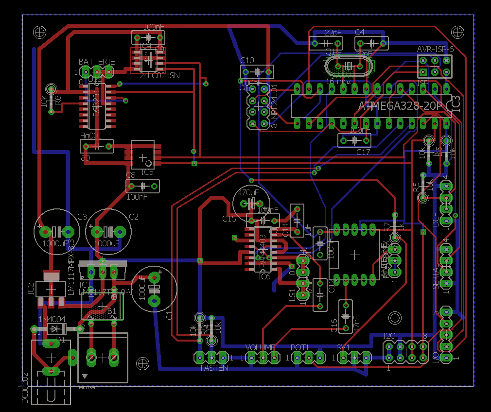

Da ich zum ersten mal eine Komplexere Platine erstelle,
Würde ich mich freuen wenn jemand meine Platine überprüfen würde,
Die Dateien von EAGLE habe ich als Zip angehängt.
Die Platine ist für eine Uhr, die meisten Bauteile werden
mit I2C angesteuert.
mfg

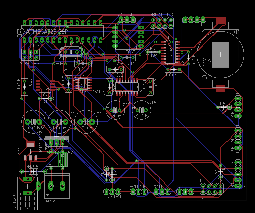

von Jakob P. (jako_e)
von Tilo R. (joey5337) Benutzerseite
ein paar Sachen zum Board:
* Routing Grid verwenden
* 8mil clearance sind imho unnötig knapp. Das ist bei vielen
(billig-)Fertigern so an der Grenze. Du hast so viel Platz, warum gehst
du nicht auf 10mil hoch?
* Leiterbahnen sind ja immerhin 10mil. Aber: Versorgungsleitungen macht
man üblicherweise etwas breiter
* man verlegt sie zuerst und fährt damit nicht spazieren. Schau mal wo
IC4 den Strom herkriegt und vergleiche das mit IC5
arbeite die Tips im Wiki durch, da gibts noch viel zu machen.

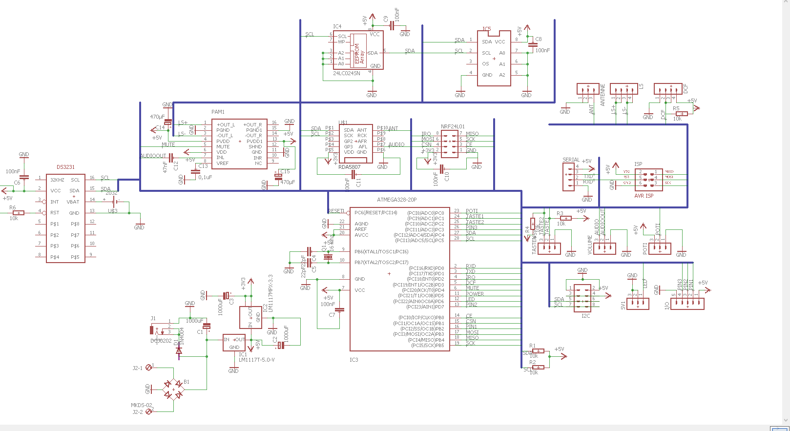

Hier mal die Dateien als Grafik.
Die Komponenten sind schon soweit verkabelt, es geht
nur darum, Designfehler wie fehlende Kondensatoren zu beseitigen.
evtl. auch falscher Anschluss von einem IC. Muss die GND und VCC
Leitungen dicker machen, die Leitungen von IC zu IC werde ich mit dem
Autorouter erstellen. Hänge mal ein Bild von dem Projekt an.

von Michael B. (laberkopp)
Da auf der Platine Class-D Audioverstärker, FM-Radio, ein 2.4GHz WiFi
Modul und eine RTC sind, würde ich das Layout nochmal (besser) machen,
es dürfte zwar funktionieren, aber Störungen im Radiosignal haben bzw.
geringe WiFi Reichweite.
Es bringt gar nichts, überall 1000uF hinzupflastern, die wirken bei den
Frequenzen der Bauteile einfach gar nicht.
1000uF kannst du als Siebelko nach dem Gleichrichter platzieren, und
470uF dort wo der PAM01 sie haben will, aber zur Entstörungen der 5V und
3.3V muss man anders vorgehen:
100nF Kerkos und Leiterbahnführung bei der Strom vom Sternpunkt aus hin
(plus) zu den jeweiligen Bauteilen denselben Weg nimmt wie Strom zurück
(GND), also parallel führen bzw. einen auf der Vorderseite und Rückseite
Massefläche die NICHT zerschnitten ist durch längerer leiterbahnen.
Wenn Masse von Lautstärkepoti über Masse der Tasten des Digitalteils und
Masse des Stützkondensators der RTC quasi ein Mal ums Board läuft bis es
beim PAM landet, dann sind Störungen in der Leiterschleife
vorprogrammiert.
Mir fehlt auch ein Kondensator vom Radio zum Lautstärkepoti.
Die Diode am Notstromversorgungsstecker sieht falsch rum aus, oder soll
die Buchse Strom liefern ?
Und warum verbindet man notorisch ARef mit AVCC ?
Der Uhrzeitfont ist ziemlich scheusslich, wozu braucht man eine Uhr wenn
man die Uhrzeit nicht unfallfrei ablesen kann ?
PAM1 kenne ich nicht, soll das ein PAM8403 sein ?

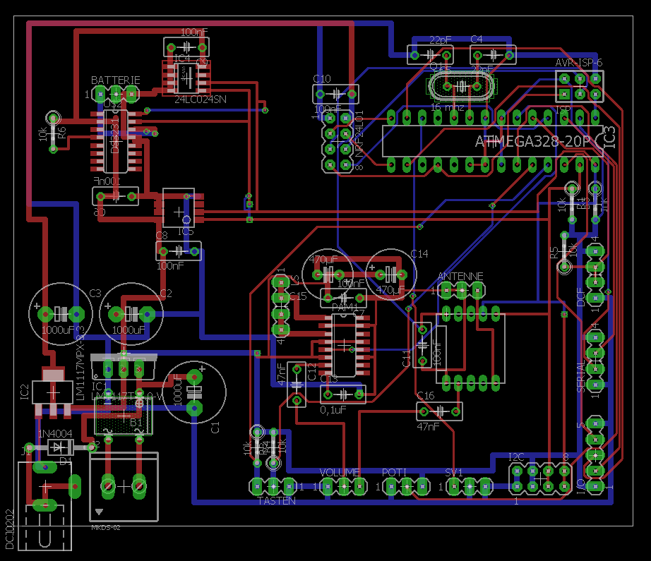

So, ich habe mir die Mühe gemacht die Platine manuell zu routen.
Die Stromversorgungsleitung habe ich dicker gemacht, den I2C Bus habe
ich auch per Hand erstellt. Habe die aktualisierte Version angehängt.
Da der Platinenfertiger recht teuer ist, würde ich auch für das
Durchschauen etwas springen lassen. Wer sich schnell 10€ verdienen
möchte, bitte per PN anschreiben.

von Teo D. (teoderix)
Na, nach Mühe sieht das aber nich aus!
Du hast so viel Platz, aber scheinbar auch ne Kupferallergie.
Leider befürchte ich andre gründe. Ich glaub auch nich, das dich hier
einer für zu Blöde hält....
Investiere da doch mal 1-2h und etwas Hirnschmalz....
10 Ökken? Wir sind hier doch nich im Kindergarten, mit nem Lutscher
kriegste hier keine in deine Van gelockt :)

Zum Schaltplan:
Ehrlich gesagt, so wie der aussieht ist mir die Zeit zu schade den
überhaupt anzuschauen. Ich sehe da viele unzusammenhängende ICs und
Stecker, die alle miteinander durch eine einzige dicke blaue Linie
verbunden sind. Um da überhaupt was sagen zu können müsste ich jedes
Signal einzeln highlighten und anschauen.
Denk mal drüber nach wie die Sachen zusammengehören bzw. zusammen
funktionieren! Diese Struktur will ich auf einem Schaltplan mit dem
ersten Blick erkennen.
Beispiel: Die LS-Anschlüsse gehören in die Nähe des Verstärkers, so dass
man auf einen Blick sieht "das kommt da raus und geht an Klemmen". Deine
Schaltung braucht keinen Bus für Lautsprecherausgänge, die hat eh nur
einen. Ein Bus generell nur für Sachen, die auch wirklich
zusammengehören.
C14/15 sollen die Spannungsversorgung für PVDD/PVDD1 puffern? Dann mal
das auch so: Spannungsversorgungssymbol---C---PVDD.
Und dass die Spannungsversorgung lieblos hingerotzt wurde ist
offensichtlich. Das könnte man auch schön, von links nach rechts
zeichnen.
Auch die Platine sieht lieblos aus. Mühe, bzw. Empathie für die
Funktionsweise der Schaltung sehe ich da nicht.
Beispiel Audio-Verstärker: Was war die Aufgabe von C14/15? PVDD/PVDD1
puffern. D.h. die 2 Cs müssen jeweils, mit dicker Leitung, an den
entsprechenden Pin. Und den Rückkanal (GND) nicht vergessen. Denke dir
mal Stromschleifen. Was ist, wenn der Amp auf PVDD Strom ziehen will? Wo
kommt der Strom her, wo fließt er hin?
Was ich aber sehe: der Amp ist mit dünnen Leitungen angeschlossen.
Zusammenhangslos und elektrisch weit weg liegen dann irgendwo die Cs
rum, die so überhaupt nichts bringen.
Lass mich raten: die ganze Schaltung ist aus dem Internet
zusammenkopiert. Wie die Teile funktionieren und welche Aufgabe jedes
Bauteil hat ist dir nur der Spur nach klar.
Versuche an das Zusammenspiel der betroffenen Bauteile zu denken, wenn
du eine Verbindungsleitung routest!
Und sortier die Baugruppen nochmal. Eine potentiell empfindliche
Antennenschaltung legt man never in die Nähe der potentiell störenden
Endstufe. Und schon gar nicht zieht man wechselweise Signale
mittendurch.
von Mampf F. (mampf) Benutzerseite
Sieht schon übersichtlicher aus ... An deiner Stelle würde ich das Grid
nicht so klein machen ... Bei deinen SMD-Teilen reichen vmtl 25mil
locker aus (Clearance bei 25mil Grid und 12mil Leiterbahnen wären in
etwa 13mil, das kann man locker selbst ätzen). Das ist aber nicht so
wichtig, wenn du sie machen lässt. Der billigste China-Hersteller kann
bis 8mil Strukturgrößen ätzen.Du könntest den Eagle-DRC entsprechend
parametrisieren.
Rechte Winkel sollten vermieden werden.
Wenn du die Platine selbst ätzen möchtest, dann auf keinen Fall
Durchkontaktierungen unter ICs und die Pins nicht oben anschließen.
Ich sehe auf Anhieb Bauteilekollisionen und Stiftleisten, auf die sich
keine Pfostenstecker stecken lassen. Warum Du darauf verzichtest,
polarisierte Stiftleisten zu verwenden, ist auch ein Rätsel. Und das
Layout ist so unglaublich schlecht geroutet, dass es sinnlos wäre, auf
Details einzugehen, insbesondere weil auch die Platzierungen und
Orientierungen einiger Bauteile das Leben unnötig schwer machen.
Nun ja, die Stromzuführung zu den 5V Bauteilen und 3.3V NRF und offenbar
unstabilisierten PAM sieht besser aus, aber Stromversorgung des ATMega
und Radiomoduls sind noch ein ziemlicher Verhau.
Nur mal ein Beispiel wie man die Leiterbahnen einfach besser verlegt am
I2C, und es gibt in der Gegend gleich 4 Merkwürdigkeiten: Die dicke
blaue Leiterbahn ins Nichts, und der doppelte
Durchkontaktierungsanschluss am I2C und der viel zu geringe Abstand am
Batterieanschluss, und die doppelte Durchkontaktierung für die
Batterieleitung.

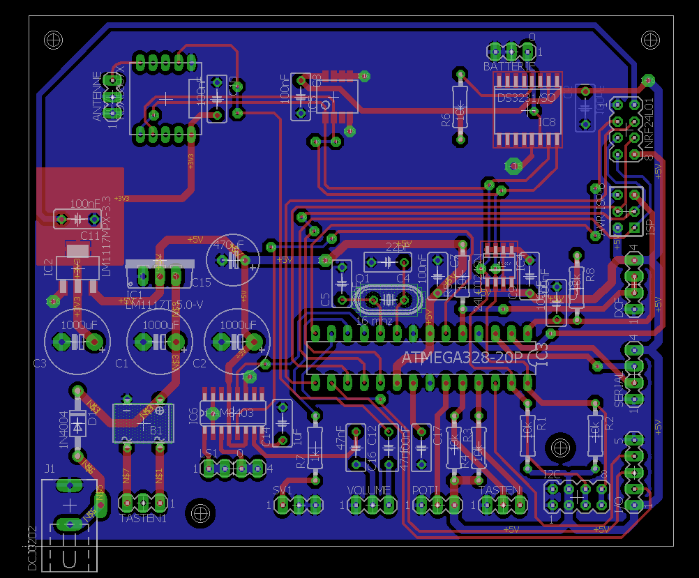

von Jörn P. (jonnyp)
Das du in deinem ersten Entwurf die eagle files mit angehängt hast fand
ich ganz positiv.
Ebenso das du den ERC benutzt hast. Es nützt aber nix, wenn du die
angezeigten Fehler nicht beseitigst, sondern sie einfach weg
"akzeptierst",
sonst hättest du den WP des eeprom auch angeshlossen.
AREF wird nicht an VCC angeschlossen sondern über 100nF an GND.
Der ERC funzt natürlich nur, wenn man sich auch an die Regeln bei
selbstgemachten devices hält.
Der PAM8403 ist kompletto falsch was die directions der Pins betrifft.
Gilt teilweise auch für den LM75.
Erwähnt wurde schon die Leiterbahnen zu verbreitern und zumindest die
analogen verbindungen zu Fuß zu verlegen, denn von Hin- und
Rückleitungen weiß der Autorouter absolut nix.
Es wäre schön, wenn du  jeweils auch wieder die eagle files mit anhängen
würdest.
Dein layout eignet sich nicht zum selber ätzen wg. der THT Teile,
solltest du das ins Auge gefasst haben.

Und wieso beseitigst Du nicht als Erstes die Bauteilekollisionen? Wie
willst Du die einander durchdringenden Bauteile bestücken? Freifliegend
mit verlängerten Anschlussdrähten?

Naja, da ist noch EINIGES zu tun!

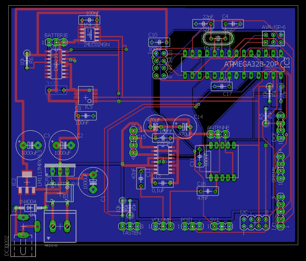

Als erstes stellt man die DRC Einstellungen auf VERNÜNFTIGE Werte. D.h.
bei dieser einfachen Platine alle Mindestabstände auf 0,3mm. Damit ist
sie auch einfach selber herstellbar.
Danach stellt man das Raster auf einen vernünftigen Wert, ier z.B.
25mil. Damit kommt man auch exakt mittig durch die Pins vom AVR und
anderen Bauteilen.
https://www.mikrocontroller.net/articles/Eagle_im_Hobbybereich#Auswahl_des_Rasters
Weiterhin kann man hier fast alles Signale auf der Unterseite (Layer
bottom) führen und nur für sehr wenige Sprünge auf Top gehen, dei man
dann mit Drahtbrücken ersetzt. SO muss man nur einseitig ätzen, das ist
einfacher. Echte VIAs hat man als Hobbyätzer sowieso nicht mit
vernünftigem Aufwand.

Hab mir mal deine eagle  v03 runter geladen... leider nur die *.sch
drin,
das ist dann schon mal fürn A....
ERC Fehler immer noch nicht beseitigt.
DRC kann ich nicht checken, da kein *.brd mitgeliefert.
Anbei eine lib, die den PAM und den RDA enthält und zwar mit den imo
korrekten directions.
Beim PAM habe ich die Pins umgelegt, so wie das eigentlich gehört:
Links die Inputs und rechts die Outputs.
Wenn du den verwendest dürfte die Hälfte deiner ERC Fehler verschwunden
sein.
Betreffs  des 24LC024 steht im Gesagbuch:
WP is the hardware write-protect pin. It must be tied to
VCC or VSS. If tied to Vcc, hardware write protection is
enabled. If WP is tied to Vss, the hardware write
protection is disabled.
Dort steht MUSS nicht KANN.
Es iost ein CMOS IC und an denen läßt man generell keine Eingänge offen.
Habe die neuen Files angehängt, Die Platine soll nicht per Hand
hergestellt werden, sondern wird von einer Firma geätzt und bestückt.
Allerdings für eine Private Kleinauflage und für nicht Kommerzielle
Zwecke.
mfg

Was mich da an deinem Layout noch wundert ... Die Leiterbahnen schauen
aus, "als hätt' a Goas higsoacht" (Zitat von einem ehemaligen Ausbilder
Warum sind die Leiterbahnen so schief? Warum nicht konsistent
45°-Winkel? Wieso so seltsame Ausreißer, wie Leiterbahnen, die einfach
aufhören oder seltsame Schlenker machen?
Also naja, das beeinflusst die Funktion nicht, aber für mich hat
Platinendesign auch eine gewisse Ästhetik ...
*edit*: Ah, das mit den aufhöhrenden Leiterbahnen konnte ich mir selbst
erklären ... Du hast da wohl ein GND-Polygon. Trotzdem verlegt man GND
vollständig bevor man ein Polygon drüber legt. Es kann sonst leicht
passieren, dass ein ganzer Schaltungszeil an einem 10mil-Zipfelchen
hängt oder dass der Ground-Pfad dann einmal um die komplette Platine
geht, bevor ein Schaltungsteil angeschlossen wird, was dann suboptimal
ist. Man müsste den GND-Pfad dann vollständig nachvollziehen, nachdem
das Polygon drüber ist und das ist viel schwieriger, als wenn man Ground
vollständig verlegt, befor das Polygon drüber kommt.

Was fällt da eigentlich sooo schwer, den ERC rüber laufen zu lassen,
doppelklick auf den Fehlertext und die Frau eagle zoomt auf den Fehler?
Dann kan man den auch schon mal beseitigen, oder?
Wie dem auch sei, im *.sch hast du so viel Platz, trotzdem knautscht du
manche Sachen, so das nix mehr zu lesen ist, z.B. die PAM Ecke.
Übrinx hab ich in der lib Mist gebaut, sorry... der Pin 13 des PAM ist
nicht im Raster, Korrektur ist angehängt.
Zum *.brd ist nicht viel zu sagen, teilweise sehr eng beieinander und
anderswo meilenweit die Pampa.
Als Fertiger würde ich den Auftrag nicht annehmen.
Betreffs des GND Polygon hat sich ja mampf schon dezent ausgelassen.
Diese Methode ist "Inch Allah" Technik (so Gott will).
Es garantiert die Verbindungen nur durch Zufall.
Ich habe scho abgebrannte bords gesehen, wo GND Verbindungen einfach
durchgebrannt waren, weil die Verbindung zu einem Device nur µm breit
war.
Auch eine Möglichkeit, eine Sicherung zu integrieren ;-)
Das bord würde ich mal gründlich aufräumen, aber vorher die Macken im
ERC abarbeiten.

Am PAM ist der Pin INR nicht angeschlossen, also mal das Datenblatt
konsultieren.

Und noch einmal: Deine Leiterplatte lässt sich nicht bestücken, weil
sich Bauteile durchdringen!

Ohne den Schaltplan anzuschauen, nur Bauteile geschoben. Der DS könnte
noch n 100n vertragen.

Das layout sieht schon mal besser aus. Auf Anhieb 3 Fehler und nicht
weiter geschaut: Noch fehlende Verbindung, Uhr mit falschem package
(300mil),
Quarz könnte Schwierigkeiten bekomen...
von Dampf T. (ouuneii)
Fuer die EMV wuerde man nun noch alle Kabelanschluesse mit 10-100nF Caps
abblocken.
Den AVR ISP Anschluss darf man auch grad neben dem Prozessor haben.
Ausser man moechte ihn im Betrieb in einem engen Gehause neu
programmieren koennen, dann an der Rand.
Den AVR Reset versieht man mit einem 100nF Cap und einem 10k Pullup.

Vielen Dank für das mithelfen am Layout!
Ich habe ein paar Fehler verbessert,
Den Quartz habe ich näher an den IC gezogen,
außerdem habe ich vom RTC das Package geändert.
Den Reset habe ich mit 10k und einem Cap verbunden.
Hat jemand eine EAGLE Pro Lizenz mit der man auch Boards 100x100
editieren kann? müsste noch eine Kleine Adapter Platine für das LCD
erstellen hat genau 2cm breite, würde also auf das Board passen,
bei dem Adapter ist zusätzlich der LED-Pin zu Dimmung herausgeführt.
(Gibt es so etwas auch Fertig zu Kaufen?)
Anbei wie immer die Files und ein Bild.
mfg
Mal von dem überflüssigen 't' im Quarz abgesehen:
woher bekommst du 22pF Kondensatoren mit so einem riesigen Rastermaß?
Wäre es da nicht sinnvoll, gleich RM 2,54mm zu verwenden?
Zum Thema Quarz ein paar grundlegende Betrachtungen:
http://www.lothar-miller.de/s9y/categories/33-Quarz
Du musst dich nicht dran halten, das wird hier schon auch so "gehen",
aber du solltest es wissen...
Und: wenn du die Leiterplatte sowieso fertigen lässt, dann mach die
Restringe der Vias kleiner. Sieh dazu einfach mal die Spec des
LP-Herstellers deiner Wahl an. Eigentlich kann jeder 0,2mm Restring oder
noch weniger: http://www.pcb-pool.com/ppde/info_technique.html

Habe mal die "Zusatz" Platine angehängt, falls jemand eine Pro Lizenz
von EAGLE hat, wäre es nett wenn jemand die Platinen zusammenführen
könnte.
Zwischen den 2 Platinen sollte ungefähr ein Abstand von 1,45mm sein.
mfg
