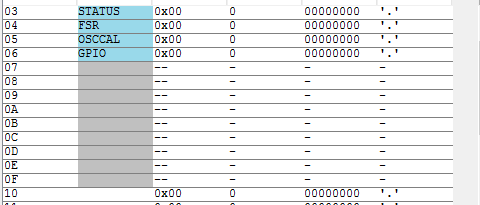

Meine Frage ist nun: Kann man mit 16Byte und dem 8-bit Timer einen
UA[R]T programmieren (zumindest sendend)? Theoretisch bräuchte man nicht
mehr als eine ISR in der die Pins getoggelt werden, so viel RAM dürfte
das nicht benötigen, oder?

genau überprüfen ich die Machbarkeit eines Projektes? Bei AVRs teilt
einem avrdude mit, wie viel Flash das Programm benötigt, über die
RAM-Auslastung wird allerdings nichts gesagt. Bekommt man in der
Microchip IDE irgendwie mit, wie viel RAM gerade in Benutzung ist, oder
merkt man das erst, wenn der Controller nicht mehr funktioniert bzw.
komische Dinge macht?

Im LST File steht doch, welche RAM Zellen belegt sind
MEMORY USAGE MAP ('X' = Used, '-' = Unused)
0000 : XXXX------------ ---------------- XXXXXXXXXXXXXXXX
XX--------------
All other memory blocks unused.
Program Memory Bytes Used: 22
Program Memory Bytes Free: 32746

von Thomas E. (thomase)
Minimum sind der Program Counter und das Statusregister.
Max M. schrieb:
> wenn man davon ausgeht, dass nach
> dem Rausspringen aus einer Funktion der RAM, der in der Funktion
> benötigten Variablen, freigegeben wird, könnte das klappen, oder?
Lokale Variablen werden auf dem Stack oder in den Registern angelegt.
Die sind nach dem Verlassen der Funktion immer wieder frei. Wenn du
allerdings eine Funktion aus einer anderen heraus aufrufst, kommen deren
Variablen natürlich noch oben drauf.
Globale und statische Variablen liegen grundsätzlich im RAM. Die kannst
du zur Not auch selbst zusammenzählen. In den Funktionen mußt du die
Pushs und Pops zählen. Jedes Push zählt ein Byte rauf, jedes Pop eins
runter. Dazu kommen noch der PS, also meistens 2 Bytes und das
Statusregister.

Mit C geht bei 16 Byte RAM genau gar nichts. Mit Assembler durchaus.
Mit Assembler kommt man notfalls sogar ganz ohne RAM aus, wenn man alle
Variablen in Registern unterbringt. Das klassische Beispiel ist die

Spannend.... Hab ich das Datenblatt richtig verstanden, der hat einen
fixen Stack mit Platz für 2 Rücksprungadressen (und ohne Stack Pointer)?
Heisst das, man könnte bei C nur mit globalen Variablen arbeiten? Oder
kann der Compiler das irgendwie umgehen?
Auf jeden Fall eine Herausforderung, das Ding... ;)
Ja. Der HiTech-Compiler weiss, welche Funktionen von wo aufgerufen
werden und legt die lokalen Variablen so übereinander, dass sie sich
nicht zerstören aber möglichst effektiv wiederverwendet werden.
Daher keine Rekursion und keine Funktionspointer-Funktionen, die zur
Rekursion führen können (Funktionspointer sind aber prinzipiell erlaubt)

von Max M. (maxmicr)
Thomas E. schrieb:
> Man könnte sowas auch völlig ohne RAM-Speicher machen, und viel kürzer!
Der Simulator zeigt bei mir, dass 0% vom RAM genutzt wird? Ehrlich
gesagt weiß ich gar nicht, wie ich in Assembler explizit den RAM
adressiere... Danke für deine Delay-Funktion, hatte da etwas Tomaten auf
den Augen.

von Volker S. (vloki)
> adressiere...
Im "relocatable mode" wird die RAM Nutzung auch in MPLABX angezeigt.
Im "absolute mode" wo man mit EQU irgendwelche Namen durch Adressen
ersetzten lassen kann wird ja kein Speicherplatz reserviert.
Schau mal in den Ordner mit den Templates:
.../microchip/mplabx/v3.50/mpasmx/templates
Die für "relocatable" sind im Ordner .../templates/Object

Ist es möglich, den grau markierten Bereich (das ist anscheinend der
RAM) auch als Register zu benutzen (abgesehen davon, wenn man den
relocateable Mode benutzt)?
Wenn ich versuche, in meinem Programm da was reinzuschreiben, bekomme
ich die Fehlermeldung:
Invalid RAM location specified.
Schon mal in's Datenblatt geschaut?
Da steht "unimplemented". Was das wohl bedeuten?
Danke, lesen sollte man können :(
Trotzdem versteh ich nicht, wo denn nun der RAM ist (also die 16Byte)?
Figure 4-3 -> General Purpose Registers 10h..1Fh
Danke!

Danke, ich wusste nicht, dass es so etwas gibt. Ich verstehe nicht, was:
addwf PCL,F
macht. Laut der Doku addiert addwf den Inhalt des W-Registers mit
einem beliebigen anderen Register. Warum genau aus Register 15 und was
muss da drinn stehen? 0F liegt zudem noch in einem nicht
implementierten Bereich des PIC10F200.
Da ist nirgendwo ein "Register 15" im Spiel! Falls Du das ",F" so
interpretierst: Bitte beschäftige Dich noch etwas mit den Grundlagen zu
Deinem Controller! Hinter dem Komma steht das Ziel der Operation, das
entweder "W" für das W-Register sein kann, oder "F" für das angegebene
Register im Register-"F"ile. In diesem Fall soll also das Ergebnis der
Addition nicht im W-Register, sondern im PCL landen, deshalb ",F"
Du kannst auch ",0" statt ",W" schreiben und ",1" statt ",F",
offensichtlich im Gegensatz zu Dir, der Du ja auch lieber die
Status-Flags mit Nummern, statt mit Namen bezeichnest, finde ich
symbolische Bezeichnungen aber besser lesbar, als solch nichtssagende
Nummern.
von Dieter W. (dds5)
> addwf PCL,F
Hier wird der Wert in W zum Wert im Register PCL addiert. Nach dem Komma
steht das Ziel an dem das Ergebnis gespeichert wird, das kann W für WREG
oder F für file (also hier PCL) sein.
PCL, also Program Counter low Byte zeigt auf diese Weise auf einen
Tabelleneintrag, von dem aus mit retlw ein Wert im WREG zurückgegen
wird.
Funktioniert allerdings nur wenn die Tabelle keine Page-Grenze
überschreitet sonst kommt Blödsinn raus.
