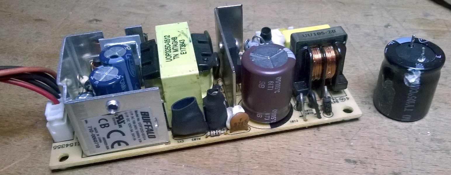

Hallo
erster Text weg :-( zweite Versuch ...
Habe das Problem, das mein NAS nach Jahren im Dauerbetrieb nur noch die
Error LED leuchtet und piept. Platte fährt nicht hoch. Hatte erst auf HD
defekt getippt. Habe dann aber diese via USB Adapter und externem
Netzteil angeschlossen und alles ist gut.
Habe dann die Spannungen am Netzteil gemessen und eigentlich auch für
gut befunden, ca. 5V und 11,5V. Problem bleibt aber.
Habe dann ein baugleiches Netzteil aus einer zweiten NAS genommen und
das Netzteil hat in etwa die gleichen Spannungen ca. 5V und 11,5V. Damit
läuft die NAS dann aber wieder.
Soweit so gut.
Das defekte Netzteil? Bei Last Spannungseinbruch oder warum geht die NAS
in den Error Betrieb? Würde ich aber gerne reparieren um die zweite NAS
auch wieder in Betrieb nehmen zu können. Ideen woran das liegt?
Habe keine Erfahrung mit Netzteilen und Respekt vor den 230V DC. Wer
kann mir helfen?
Grüße homa
wird der Ripple auf den Spannungen zu hoch sein was zu den Störungen
führt - Elko-Kur.

Elko-Kur heißt alle neu, auch den dicken großen wo der Buffalo Aufkleber
drauf ist? Zähle dann 6 Stück. Würde ich mal tauschen. Was mir ein
bisschen sorge macht ist die weiße Klebmasse zwischen den Bauteilen
(sieht man oben rechts im Bild). Leider auch zwischen den zwei kleinen
Elkos links ...
alles ziemlich eng in zwischen dem Blech verbaut.

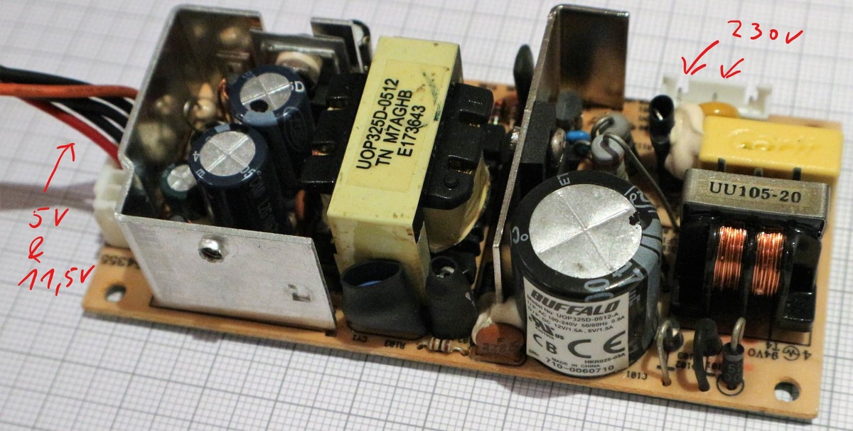

Kann der Ripple auf den Spannungen von dem NAS erkannt werden? Oder
warum signalisiert dieses einen Error? Kann man den mit einem Oszi
erkennen?
> drauf ist?
Den nicht unbedingt.
> Elkos links ...
Sollte man mit dem Bastelmesser entfernen können - natürlich vorsichtig.
Die Spannung ist dann nicht mehr gleichmässig (alos echte
'Gleichspannung'), sondern überlagert mit der Schaltfrequenz des
Netzteils. Beim Neubestücken solltest du also auch drauf achten, das das
ESR der Elkos niedrig ist, also besser für hohe Frequenzen geeignet ist.
Der Ripple kann sich so auswirken, das der Kontrollprozessor des NAS
irritiert auf falsche Signale reagiert oder generell zu wenig Spannung
da ist. Mit einem Multimeter kann man das schlecht messen, ein
Oszilloskop gibt da mehr Aufschluss.
Eher die Unterspannung in den Tälern des Ripples. Das NT ist auch
weniger stromergiebig was wiederum zu noch mehr Unterspannung führt.
> erkennen?
Ja, wobei ich das mit statischer Last messen würde statt NAS + HDD dran.
Je 1,5 A vom NT ist von Haus aus schon nicht sehr reichlich und man
sollte die noch funktionierenden Teile nicht weiter stressen als nötig.
