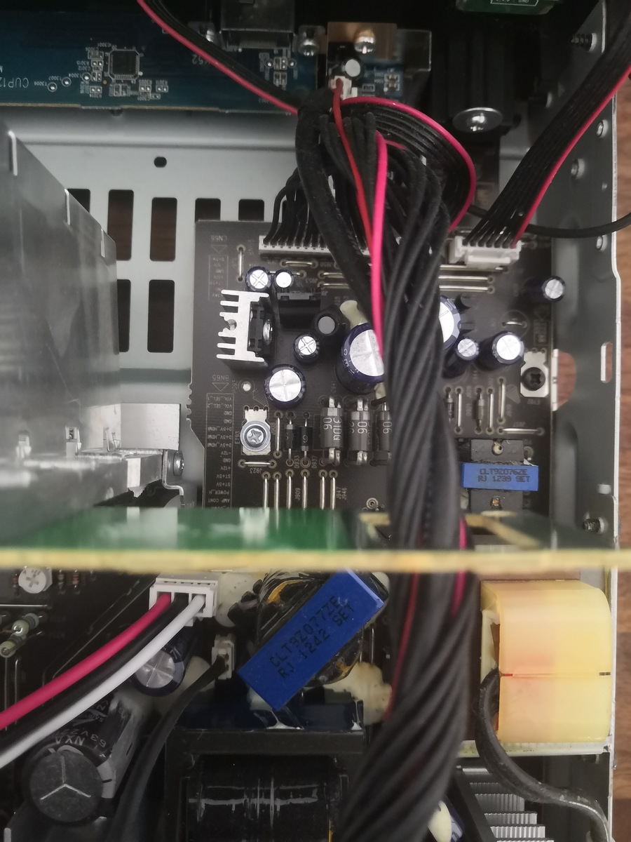

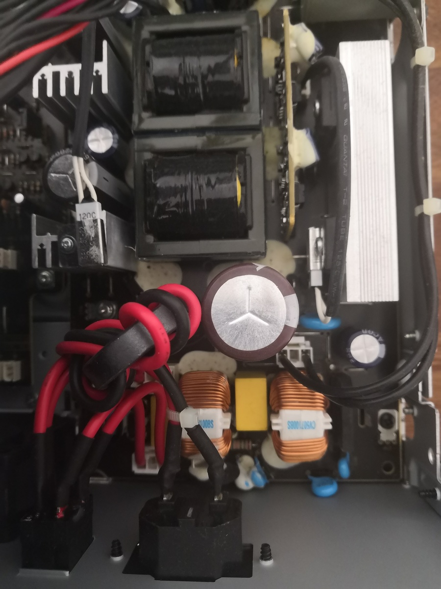

Hallo Kollegen,
hat jemand bereits Erfahrung mit dem Harman Kardon AVR 370?
Mein Problem ist es, dass ich nach dem 2 jährigen Dauerbetrieb den
Netzstecker gezogen habe und danach möchte er nicht mehr starten. Das
Gerät stand 3 Wochen in der Ecke ohne Stromversorgung. Am Einschalter
leuchtet bzw. blinkt nur noch die Standby LED in rot. Wunderlich ist,
dass Sie bereits gleich beim einschalten vom Hauptschalter auf Rückseite
blinkt!? Da haben sich die Elko noch nicht mal geladen. Die
Kontrollleuchte blinkt noch für ca. 15 sek. ohne Netzstecker! Ein
Warmstart bzw. Reset nach Herstellervorgabe brachte auch keine Abhilfe.
Netzteil laut Schaltplan i.O.. Spannung für Reset und Power On liegt
aber nicht an. Muss ich da vielleicht den Prozessor manuell mit einer
Batterie oder so Starthilfe geben? Vielen Dank bereits jetzt schon für
Eure Unterstützung LG Andy
Wenn du das zu Silvester machst könnte das Sinn ergeben...
Ansonsten Gerät zum Fachmann bringen. Es könnten Netzteil Elkos hinüber
sein. Aber ohne wenigstens einen Lötkolben und etwas Erfahrung im Umgang
damit wird das mit der Reparatur nix.
Falls du doch einen Lötkolben und Ahnung haben solltest dann Poste doch
mal ein paar Ordentliche Fotos vom inneren.
