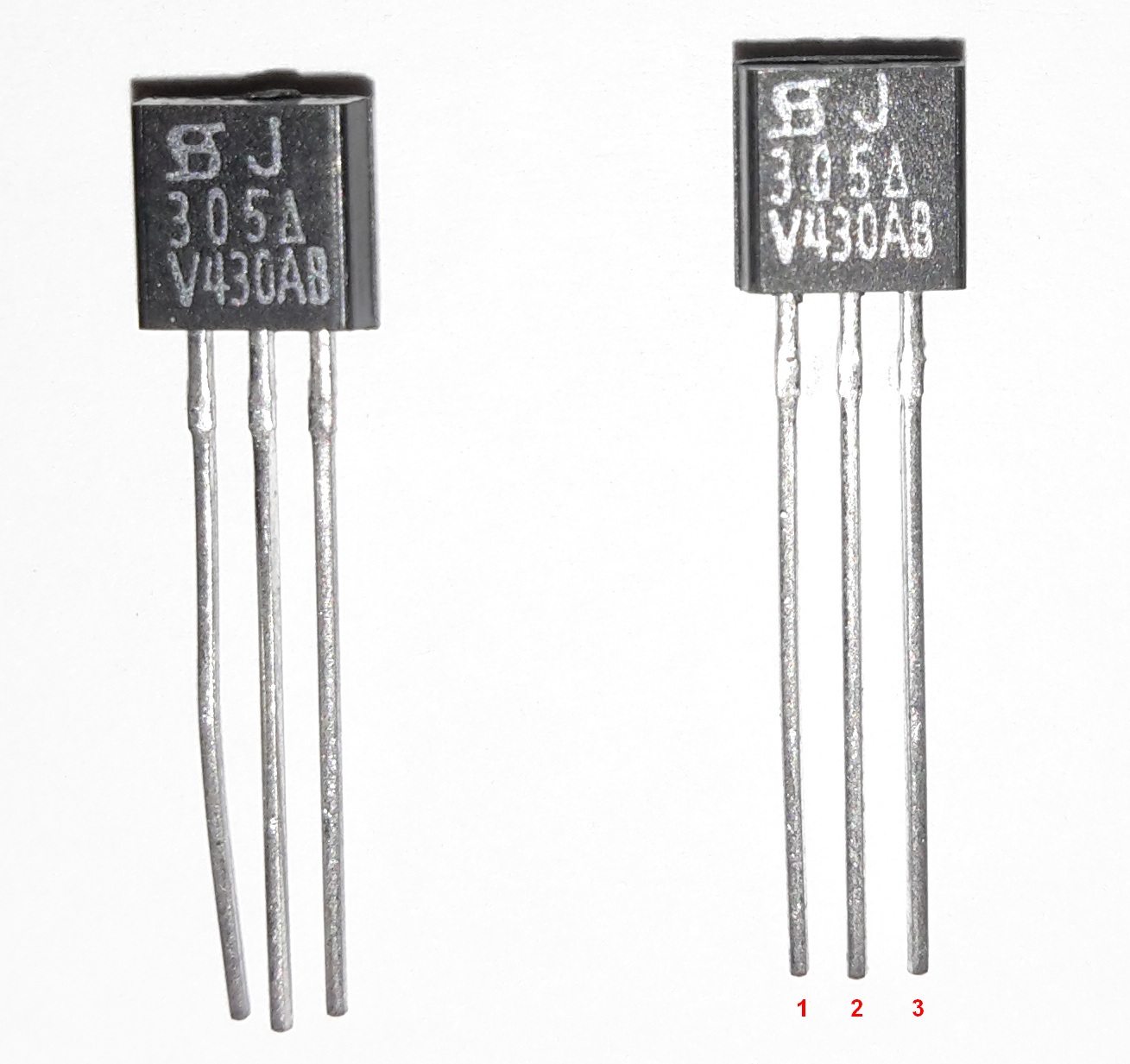

ich bin hier gerade am Katalogisieren von Bauteilen, die ich "geerbt"
habe.
Dabei stecke ich gerade an einem TO-92-Bauteil fest, das ich nicht
identifizieren kann.
Aufschrift: J305A
Laut Google sollte es ein JFET sein, mein Transistortester sagt mir
aber, dass es sich um einen BJT handele.
Ich habe -zig Messungen durchgeführt, bei den meisten davon bekomme ich
als Ergebnis
NPN 123=CEB, nach erneuter Messung dann NPN 123=ECB, in schöner
Regelmäßigkeit alternierend.
Ab und zu (vielleicht jede 20. oder 30. Messung) zeigt mir der Tester
dann einen N-JFET mit 123=SDG an.
Frage: kann jemand das Bauteil sicher identifizieren?
Danke schonmal vorab.

Hallo hinz,
danke für die Antwort.
Das Fairchild-DB hatte ich u.a. auch gefunden.
Nur ist es dort leider so, dass das Pinout mit 123=GSD angegeben ist,
mein Transistortester mir aber das obige Verhalten zeigt und ich, wenn
denn mal das Bauteil als FET identifiziert wird, 123=SDG bekomme.
Andere Datenblätter sprechen von
123=GSD (""CJ-Pinout") und 123=GDS" (CY-Pinout).
--jmp

Christoph, DANKE! :)
Das .pdf von vakits deckt sich dann auch mit meinen eben durchgeführten
Messungen mit dem Multimeter.
Danke auch an alle anderen für die Antworten!
