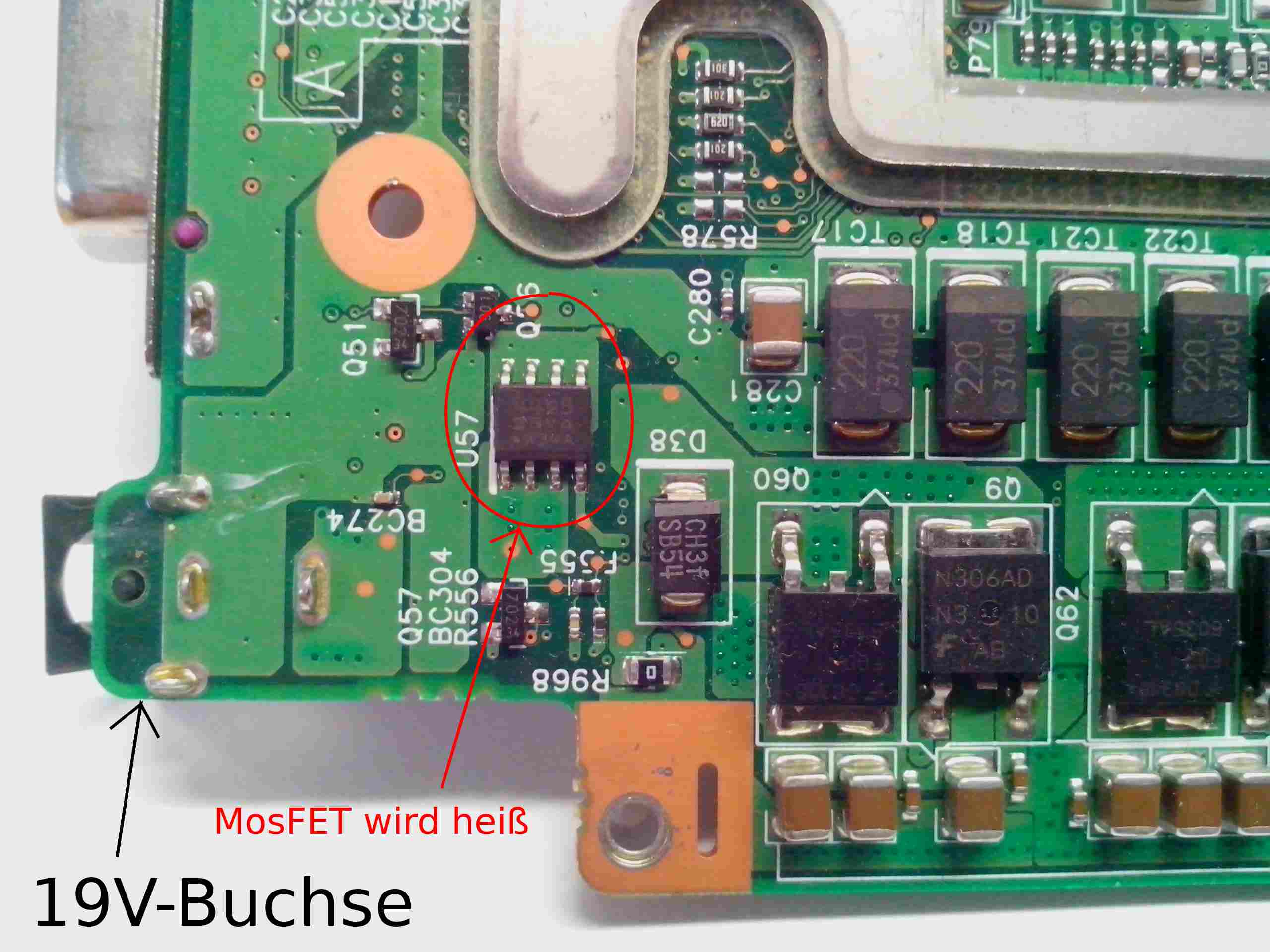

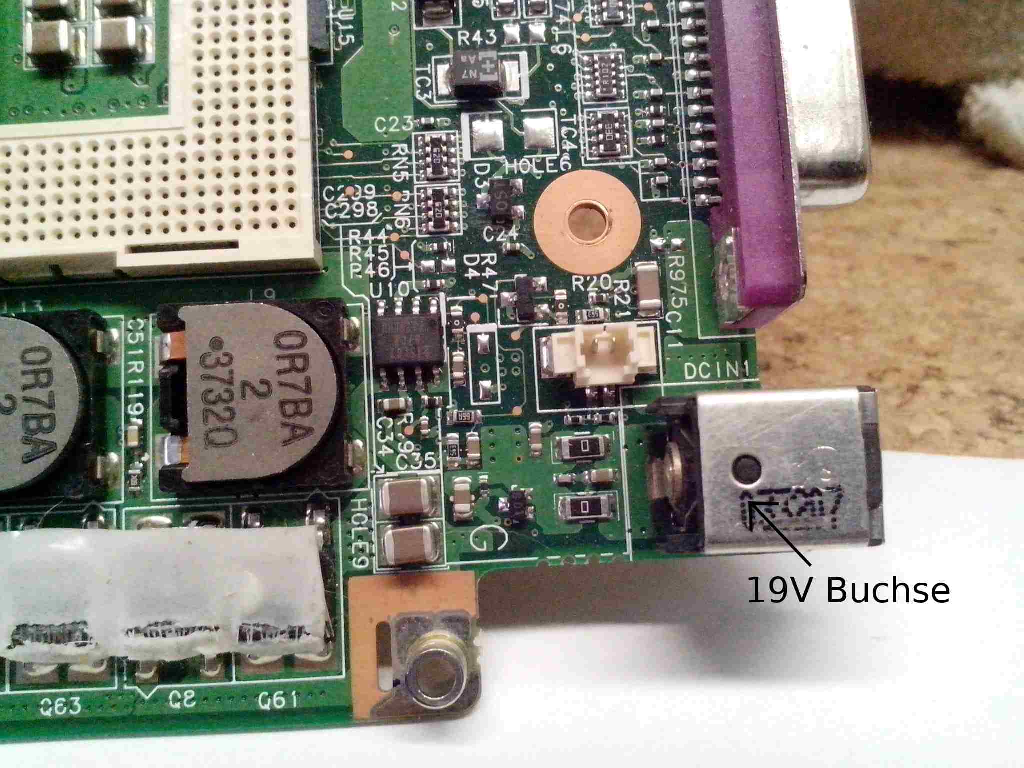

Wo befindet sich dein MosFET auf der Platine?
Beschreibe doch mal was wir da sehen, wo deine Versorgungsspannung
(meist 19V) her kommt und wo der Strom vermutlich entlang läuft.
Ich würde dazu einen Durchgangsprüfer nehmen und die Vorder- und
Rückseite begutachten um dem Verlauf der Leiterbahnen folgen zu können.
Im Anhang ist ein kleines Beispiel bei dem man sehen kann wo der MosFET
für die Stromversorgung sitzt.
Vielleicht ist bei deinem Mainboard eine USB-Buchse defekt.
Ich hatte mal den Fall dass ein verbogenes Stück Federblech des
USB-Gehäuses beim raus ziehen des USB-Steckers sich so im USB-Stecker
verklemmt hat dass es raus gezogen wurde, sich verbogen hat und dann
einen Kontakt mit der 5V-Leitung der USB-Buchse hatte.
Gast #4832003
ob im das Bild von einem uralten P3 Borad wohl weiterhilft?
Das Sony ist ein Ultrabook und komplett anders aufgebaut. Ein Vergleich
hilft mit deinen Bildern hilft da nicht mal entfernt. Das Sony ist
komlett anders aufgebaut.
Thomas

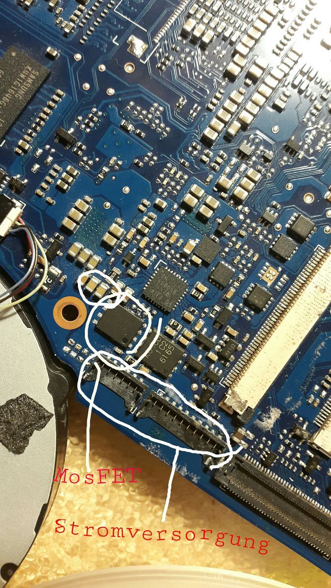

Gast #4832042

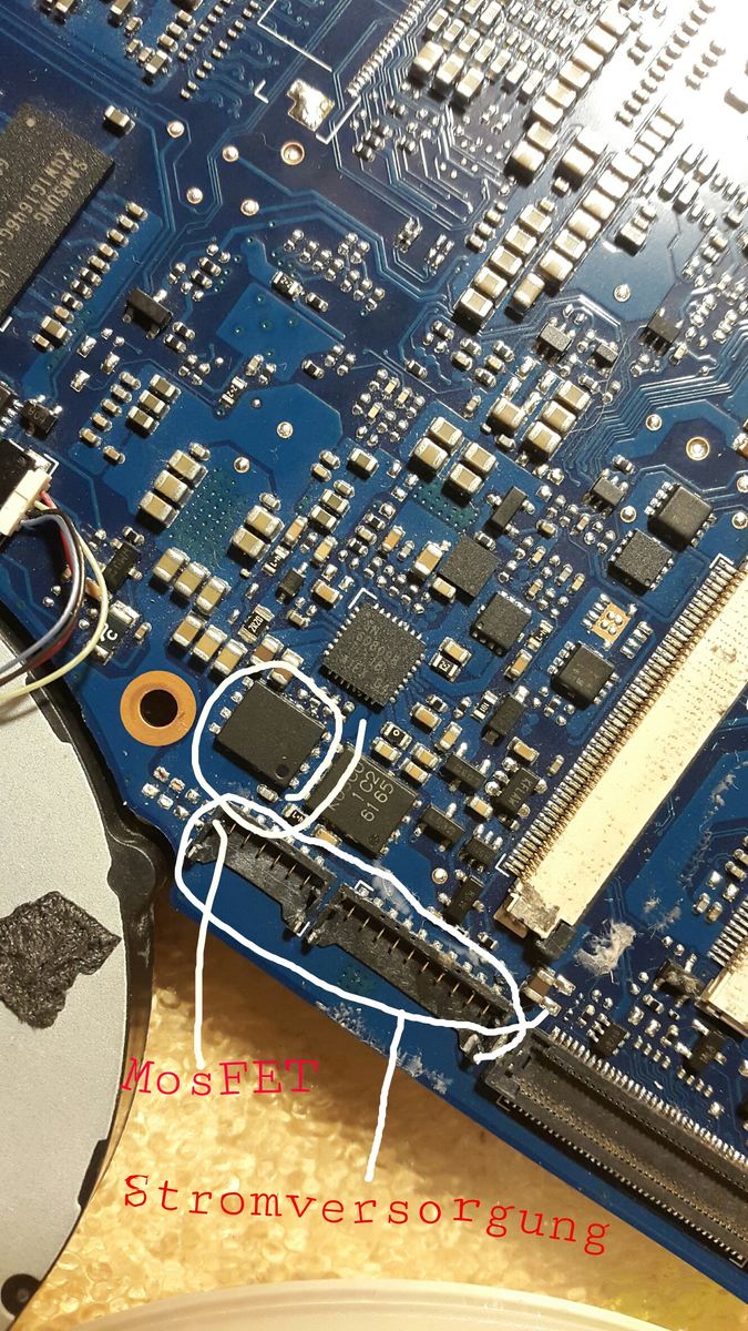

Hab Die Sachen mal auf dem Bild markiert, die Stromversorgung also der
DC-Anschluss ist auf einer seperaten Platine, diese ist neu und
fehlerfrei.
Sie wird über die markierten Anschlüsse am Board angeschlossen.
Wenn der kleinere Stecker von beiden angeschlossen ist dann ist alles ok
am NT, schliese ich den größeren Stecker an geht die LED am NT an und
aus.
Welche braune Stelle ? Wo siehst du da ne braune Stelle ?
Seine Bilder waren denke ich nur als Beispiel für die Beschriftung
gedacht :-)

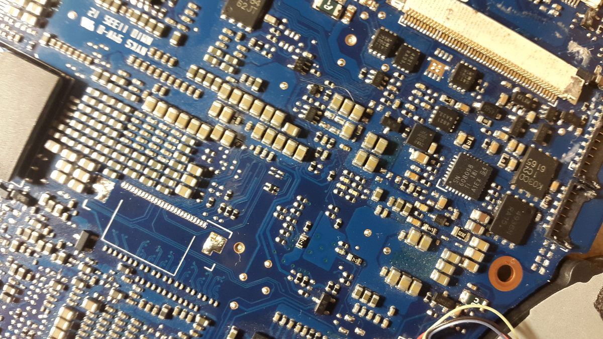

#4832146
Die Platine ist mit einem blauen Lack überzogen und an zwei Stellen hat
sich der Lack in Richtung "braun" verfärbt da die Bauteile auf der
anderen Seite sehr heiß werden.
Auf deinem letzten Bild siehst du viele Vias (geschlossene
Durchkontaktierungen aus Kupfer) die sehr dicht beieinander liegen um
die Wärme des Bauteils, welches auf der anderen Seite liegt, auf die
andere Seite der Platine übertragen zu können.
zu dem letzten Bild:
Da sind auf der linken Seite des Stromversorgungssteckers scheinbar ein
paar Kondensatoren abgebrochen, man sieht noch die Pads des Bauteils.
Es scheint so als ob die eine Seite der Kondensatoren richtig verlötet
war und die andere Seite zu kalt verlötet worden ist.
Sie waren auf der einen Seite scheinbar schon lose, lagen an der einen
Seite nur angeheftet im nur weich gewordenen Lötzinn und sie wurden auf
der anderen Seite richtig verlötet.
Vielleicht ist das ein Anzeichen dass eines der größeren Bauteile auch
nicht richtig verlötet worden ist da das Gehäuse eine höhere
Wärmekapazität hat.
Ich würde einfach mal mit dem Lötkolben das Gate nachlöten oder den
ganzen Bereich der Platine oder nur das Bauteil (MosFET) mit Heißluft
erwärmen bis das Zinn schmilzt.
Die Stromversorgungsleiste und alle anderen Plastikteile müssten dazu
geschützt werden. Also mit zwei Schichten Alufolie einpacken und die
heiße Luft wenn möglich nicht über den Bereich der Buchse kommen lassen.

verhindern).
Ueblicherweise ein def Kerko manchmal auch schlimmeres. Der Mosfet ist
uebrigens ein Eingangsmosfet und nicht Teil eines Schaltreglers wie man
auf den Bildern einfach erkennen kann.
Wenn der TO die braunen Stellen nicht sieht wirds Zeit das Ding zu
verschrotten weil mit Reparieren wirds dann sowieso nichts.
Das waren jetzt nur mal de grundlegenden Dinge wie sowas funktioniert.
Nun zur Fehlersuche:
1.
der Mosfet muss raus danach kontrollieren ob der Schluss am Eingang weg
ist.
2.
hinter dem Mosfet mit einem Labor NT eine Spg einspeisen. Am Anfang
wuerde ich es mit 2V probieren, Strombegrenzung auf ca 3A. Das ergibt ca
6W. Leistung genug um ein def. Bauteil aufzuheizen.
3.
defektes Bauteil mit dem Finger suchen. Wenn Strom fliest wird irgendwas
heiss.
Thomas

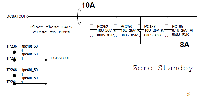

Ich hatte mal ein VCPSB repariert, sollte sehr ähnlich sein - da gibt es
einen Standardfehler. Einer der Kerkos auf der Hauptplatine macht einen
Kurzschluss.
Auf dem Foto PicsArt_12-17-12.34.42.jpg, links oben neben deinem
eingekreisten FET ist eine Dreiergruppe. Miß mal, ob die kurzgeschlossen
ist. Laut einem anderen Forum geht immer der in der Mitte kaputt.
(Welcher es bei mir war kann ich nicht sagen, habe erstmal alle drei
ausgelötet.)

Du solltest jetzt mal mit dem Abloeten beginnen. Du must die Bauteile
ausgeloetet pruefen. Eingebaut kannst du nicht feststellen welcher
defekt ist. Alternativ geht natürlich auch mein Vorschlag mit dem Labor
NT.
Dann kannst du erkennen welcher defekt ist.
Thomas
Gast #4834696
> die Bauteile die ich gemessen hab, sind das die Kondensatoren ? Nee
oder ?
Doch. Runensteine sind es ja auf keinen Fall (die Runen fehlen).
An der Stelle sind halt nur drei Stück. Der Vierte ist wo anders.
Den Schaltplan vom Mainboard gibts im Internet als MBX-237_v030.pdf.
