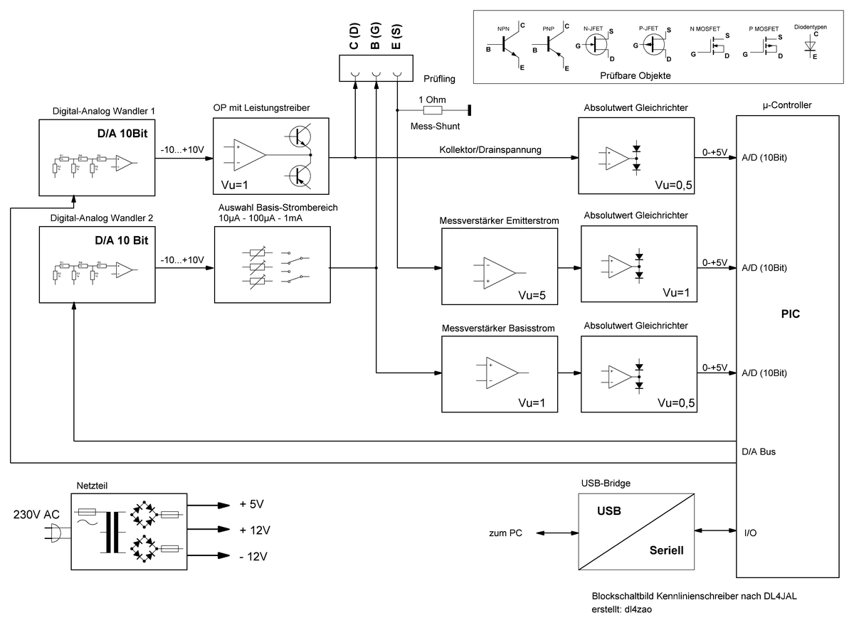

von Karl M. (Gast)
wir habe vor Jahren den Kennlinienschreiber 2.0 von Andreas, DLJAL
aufgebaut.
# http://dl4jal.eu/kls/kls.html
Da auch die Eagle Dateien, usw. Online sind, kann man sie einfach
fertigen lassen.
Einige Spezialbauteile müsse ich noch da haben:
# SMD 0805 20k 1%
# den PIC18F4520 kann auch auch Programmieren
# weiter müsste ich nachsehen.
und es gibt Vorschläge zur Modifikationen, u.a. zur Stromversorgung.
# http://dl4jal.eu/kls/kls_mit_L165_Nachbildung_Bauteileliste.pdf
