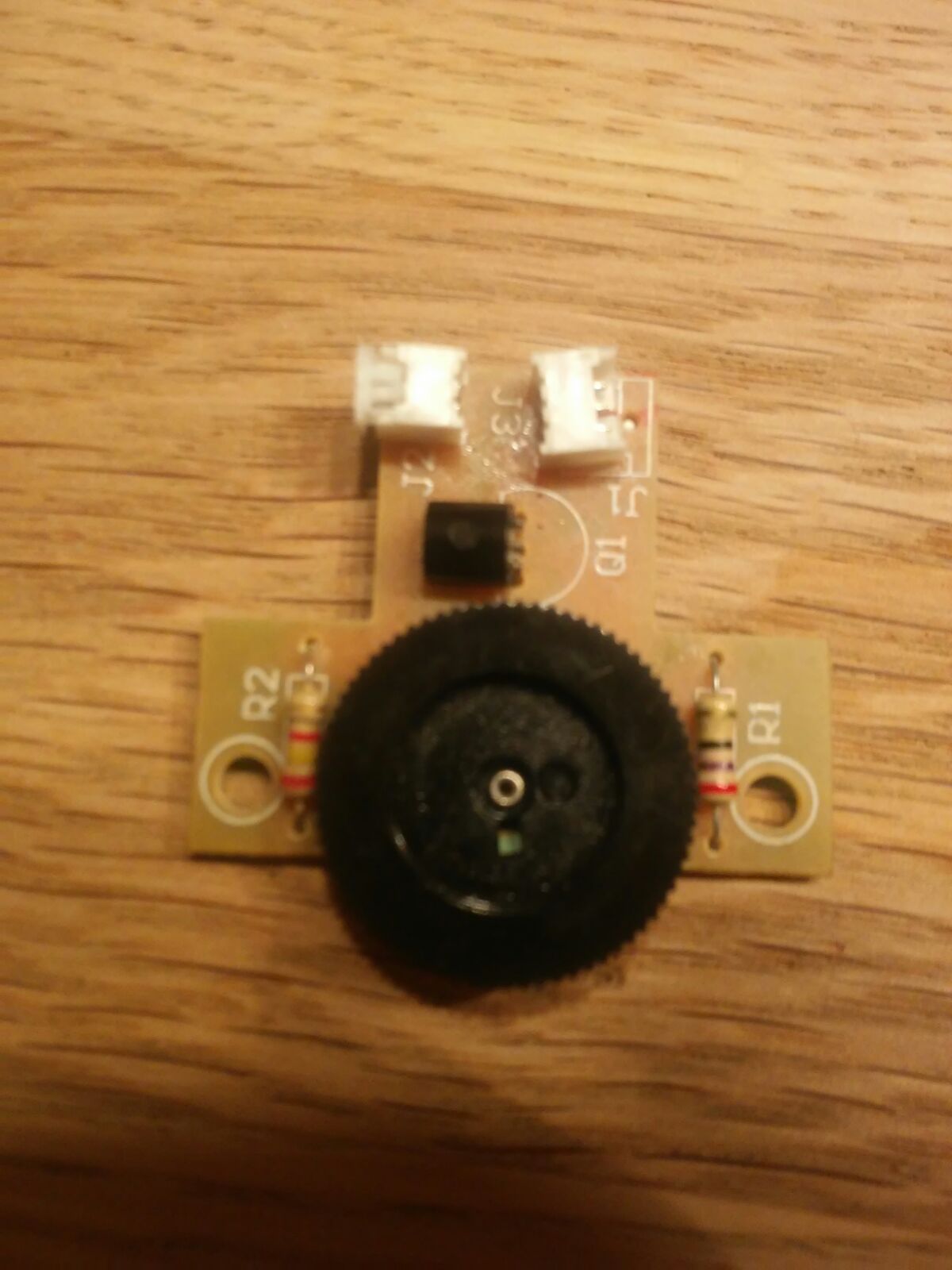

Ich stehe hier vor einem Problem und benötige euren Rat.
Es soll ein kleiner Lüfter stufenlos geregelt werden von 0-100%
Leistung.
Es handelt sich um einen  5v Lüfter mit 1.1W.
Die im bild gezeigte PWM Steuerung, regelt allerdings nicht komplett bis
0 herunter. Bei den beiden Widerständen handelt es sich
R1 um 27 Ohm
R2 um 2.4 Kiloohm
Ist es möglich durch einen höheren widerstand den Lüfter zum stoppen zu
bringen? Bzw. ihn wirklich sehr langsam laufen zu lassen?

Ich bezweifle irgendwie dass das ne PWM ist, es sei denn auf der
Rückseite der Platine ist noch was.
Kannst du davon nen Schaltplan machen? Am besten mit Typenbezeichnung
von Q1.

Das wird einfach ein Trimmpoti sein das durch einen Transistor verstärkt
wird:
  +-----+---- plus
  |    27R
 Poti--|< NPN Transistor
  |     |E
 2k4   (M) Lüfter
  +-----+---- Masse
Philipp P. schrieb:
> Die 3 Lüfter konnte ich stufenlos von 0-100% regeln.
Mach den 2k4 etwas kleiner, so 2k (falls die Schaltung ist wie vermutet,
kontrolliere das nach, sind ja bloss 4 THT Bauteile).

Das ist ein Emitterfolger, also ein stellbarer "Spannungsregler".
Wenn man das Poti ganz nach oben dreht, fließt der gesamte Lüfterstrom
durch die Basis des NPN. Das ist übler Pfusch. Aber naja, China halt :-(
Warum man das dann nicht herunterdrehen kann, liegt am 2k4.
Den musst du halt kleiner machen. Mach ihn z.B. 1k, dann kannst du die
Ausgangsspannung weiter hinunterdrehen.
Auf 0 macht keinen Sinn, weil der Lüfter dann bestromt wird, sich aber
nicht dreht. Drum hat man da 2k4 hineingetan.

Der R1 liegt in der Basisleitung. Kollektor direkt auf Plus.
Bei einem älteren PC war auch so eine Schaltung für die Lüfter drinnen.
Der Transistor wurde mit drei Lüfter fast glühend heiß. Auf 0 haben sich
die Lüfter nicht regeln lassen. War ja auch nicht sinnvoll.
Der Transistor ist wahrscheinlich ein 2SD882.

das Poti ist mit Außen1 und Mitte an +Ub angeschlossen.
Außen2 ist über einen Widerstand R1 zur Basis und über Widerstand R2 zum
-Pol angeschlossen. Es wäre einen Versuch Wert, R2 (2,4 kOhm) etwas zu
verkleinern, z.B. indem man 4,7k, 6,8 k, 10k, oder 22 k parallel
schaltet oder 2,2 kOhm statt dessen einbaut.
Der Ausgang zu den drei Laptop-Lüftern hat 3 Anschlüsse, +, -, und
Steuerung. Es wäre also denkbar, daß die drei ehemaligen Laptop-Lüfter
über einen Steuereingang verfügen, über den sie dann intern ihre
Drehzahl absenken, wobei sie an voller Betriebsspannung verbleiben.
Ob aber der zierliche Transistor mit einer Verustleistung beaufschlagt
wird, die er dann nicht mehr verkraftet, kann nur das Fingerthermometer
des Anwenders feststellen, über das wir keinerlei Genauigkeitsangaben
erhalten haben. Denn der zukünftige Lüfter soll ja seinen ganzen
Betriebsstrom von 0,21A über den zierlichen Transistor erhalten. Das
kann schief gehen bei geringer Drehzahl. Der große 2SD882 ist ja nicht
eingebaut. Also wieder volles Risiko für den kleinen. Mit einem Strahl
aus flüssigem Stickstoff wird man ihn nicht kühlen wollen...
Ein 2SD882 wäre größer, denn der kann 3A. Mit PWM hat die Schaltung
nichts am Sockel. Da kommt nur Gleichspannung raus.
