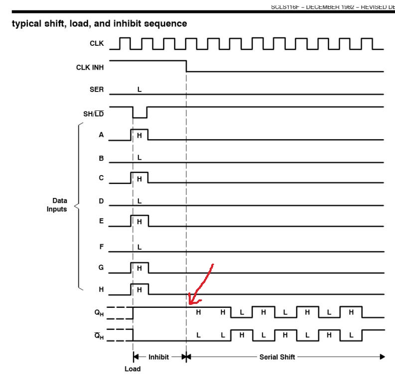

mir erschliesst sich die genaue Funktion des
74hc165-Parallel-zu-seriell-Umwandlerchips nicht so richtig.
Benötigt man wirklich 8 CLK-Takte um die 8 Bits aus dem Latch an Q7
ausgegeben zu bekommen ?
Oder liegt D7 bereits an Q7 an (nach dem Latch-Laden) und man braucht
nur 7 CLK-Takte um alle Datenbits seriell auszulesen ?
Ich habe die unklare Stelle mit einem Pfeil markiert.
Es sieht irgendwie nach 8 Takten aus, es geht aber der CLKINH runter mit
dem ersten (aktiven ?) Takt.
Nein, das MSB ist nach dem Laden direkt am Ausgang lesbar.
Es reichen 7, wenn man nur ein Schieberegister hat. Aber der Empfänger,
meist ein SPI, braucht 8 Lesetakte, um die 8 Bits zu lesen.
von karadur (Gast)
Mit fallender Flanke SH/LD gelangt Eingang H an QH.
Wird CLKINH L wird mit den folgenden 8 Clocks geschoben.

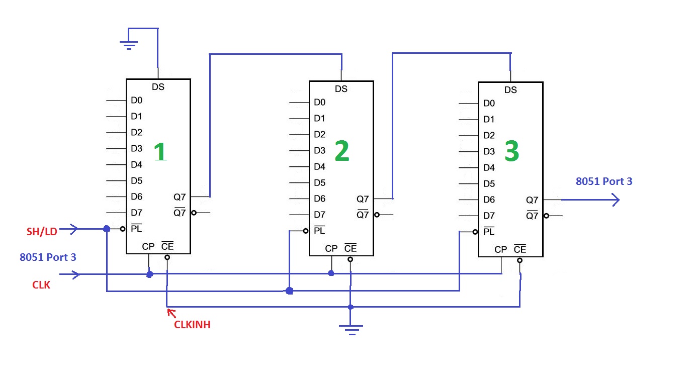

Ich habe gleich 3 davon in Reihe an einem 8051 hängen :-)
Dazu noch Layouttechnisch überkreuzte Eingangspins.
Also mit den 8 CLK-Impulsen habe ich noch recht lustige (obwohl nicht
richtige) Ergebnisse bekommen. Mit den 7 Impulsen fehlten sogar einige
der Datenbits.
Kann man eigentlich davon ausgehen dass der erste Takt in dem Diagramm
an der Spitze des roten Pfeils gültig ist ? Also da wo CLKINH runtergeht

Die Daten werden wenn CLKINH=L mit der steigenden Flanke an CLK
geschoben.

Wenn die rote Pfeilspitze als Takt zählt müssen es wirklich 8 Takte
sein, also wird mit dem ersten Takt "H" gehalten obwohl es die ganze
Zeit schon anliegt...

Du must vielleicht bedenken, dass die Daten mit der Clock-High-Flanke
weitergetaktet werden. Das bedeutet, dass Du sie mit der LOW-Flanke
einlesen musst. Dass bedeutet, dass Du also 7.5 Takte brauchst. Der
letzte halbe Takt ist dann "über", aber 7 reichen nicht.

In dem Diagramm sieht man keine Änderung bei der Low-Flanke des
CLK-Taktes.

Ich habe den CLK-Enable einfach auf GND verbunden und nur 3 Leitungen am
Controller. Laut Datenblatt sollte das eigentlich auch funktionieren
meine ich ...

Ich habe (insgesamt drei mal) 8 mal CLK hochgeflankt und anschliessend
jeweils den Portpin in das Carrybit eingelesen und anschliessend ein
"RLC A" ausgeführt und den Akku nach 8 mal rotieren in den Speicher
geschrieben.
Theoretisch müssten dadurch alle 24 Bit der 3 kaskadierten 74hc165
eingelesen worden sein.
Das Schieberegister von Interesse ist das erste in der Kaskade (kommt
also
als Letztes am Controller an), und es scheint dass es um eine Stelle
zuviel geschoben wurde - also D0 des Schieberegisters auf D1 des
Ausgabeports kommt. Am Ausgabeport und dessen Routine wird es wohl nicht
liegen, denn ich habe schon soviel richtig ausgegeben ...

Ich habe das Programm versuchshalber so umgeschrieben, dass der
Schiebe-CLK auf Low ist bevor ich Shift/Load durchführe.
Leider brachte das keine Besserung: D0 des Schieberegisters gelangt auf
D1 des Ausgangs.
Ich hatte nämlich die Eingebung dass am Anfang der 24 Schiebetakte beim
Shift/Loaden wegen dem High-CLK ein extra-Schiebetakt ausgelöst wird -
scheint aber doch nicht der Fall zu sein.

von H-G S. (haenschen)
Die Messung mit meinem Zählermodul zeigt tatsächlich 25 CLK-Impulse an!
Was aber kurios ist:
Am Shift/Load-Pin des 74hc165 zeigt der Zähler ganze 26 Impulse an :-)
Obwohl ich nur einen Durchlauf des Programms habe (Endlosschleife nach
einem Durchlauf der Einleseroutine) und Shift/Load eigentlich nur einmal
kurz auf Low und wieder zurück gehen sollte laut Programm.
Ich habe die Zählungen wiederholt und es kam immer das Gleiche heraus.
Übrigens war QH des ersten 74hc165 nur einmal High das heisst es ging da
nur das eine an D0 angelegte Testbit durch das Schieberegister.
Edit: vielleicht sollte ich die Schaltung, das Layout und die
Port-Pinbelegung nochmal prüfen ...
> CLK-Taktes.
Das ist der Grund, warum das Samplen mit der Low-Flanke erfolgt.
Sofort Nach der High-Flanke stellt sich der nächste Ausgangspegel ein.
Das Samplen kann zwar dementsprechend auch wenige ns vorher erfolgen,
das ist aber schwierig, hier die Laufzeiten alle richtig zu
berücksichtigen und dann ein "kurz-davor" zu realisieren.
Darum schaltet man das neue Signal mit der High-Flanke weiter und
sampled es mit der Low-Flanke.
Wenn Du es mit der High-Flanke samplen würdest, bräuchtest Du ebenfalls
8 Takte, da Du mit jeder High-Flanke das vorherige Signal samplest.
Ich bin jetzt einen Debug-Schritt weiter  :-)
Nachdem ich an CLK und SH/LD jeweils einen 4,7k Pullup lötete reduzierte
sich die Impulszahl an SH/LD auf 1, daraus schliesse ich dass das
Übersprechen damit beseitigt wäre.
An CLK sind immer noch 24 Impulse, leider erscheint am Ausgang immer
noch D0 auf D1 usw. - also um eine Stelle zu weit links.
Ich habe noch dazu einzigartige Bitmuster an die Ausgangsports geschickt
um festzustellen ob da ein Fehler ist. Die Muster wurden aber
einwandfrei ausgegeben, also haben die Ausgangsports und die
Ausgabesoftware sehr wahrscheinlich keinen Bug.
Mir bleibt jetzt wohl nichts anderes übrig als (wie empfohlen) ein paar
LEDs an CLK, SH/LD etc. anzubringen, die Impulsgeschwindigkeit in den
Sekundenbereich zu reduzieren und das Ganze zu beobachten bzw. zu
zählen.

Nach langer Fummelei weiss ich jetzt dass direkt nach der steigenden
Flanke des 23. CLK-Pulses der Ausgang Qh des letzten Schieberegisters
das Bit D0 des ersten Schieberegisters anzeigt.
Das heisst wohl dass tatsächlich irgendwo einmal zuviel geschoben wird -
vermutlich gleich zu beginn.
Ich könnte das vielleicht mit einem weiteren Versuch irgendwie testen ob
es bereits vor dem ersten CLK-Puls eine Reaktion an Qh des ersten
Schieberegisters gibt. Dazu müsste ich an die Eingänge des ersten
Schieberegisters ein bestimmtes Muster anlegen.
Du brauchst nach dem 23. Clk-Impuls doch noch die nächste Low-Flanke, um
das Bit auch zu samplen.
Mit der ersten Low-Flanke vor dem ersten Takt ergibt das 24 Samples.
Ich denke ich bin nach etlichen Messungen zu einem Abschlussergebnis
gekommen:
1) Ein Puls an SH/LD (von High auf Low und wieder auf High) bewirkt dass
sofort D7 von Schieberegister 3 an dessen Ausgang Q7 anliegt.
2) Die ansteigende Flanke des ersten CLK-Pulses schiebt D6 des
Schieberegisters 3 in seinen Ausgang Q7.
Das bedeutet wohl dass man sofort nach dem SH/LD-Puls den Wert von D7
des dritten Schieberegisters in den 8051 lesen muss weil er sonst mit
dem ersten CLK-Puls verloren geht.
Ausserdem muss man wohl nur 23 CLK-Pulse aussenden, um die verbleibenden
23 Eingänge einzulesen.

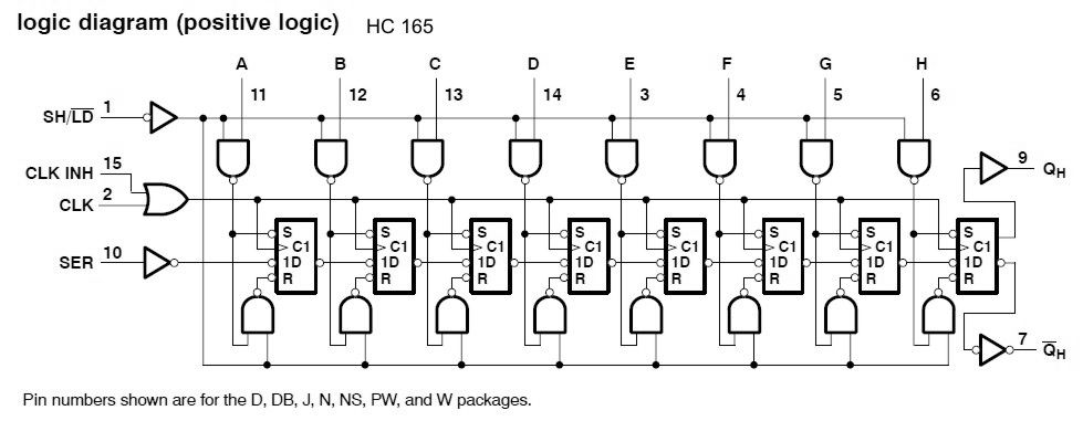

von Georg G. (df2au)
Hattest du von einem Eingang mit der Bezeichnung "LOAD" ein anderes
Verhalten erwartet? Die Daten erscheinen mit der fallenden Flanke am
Pin. So steht es im Datenblatt.
Nunja, es hätte ja sein können dass ein internes Register/Latch geLOADet
wird mit dem Signal. Etwa wie beim 74hc595 den ich auch in dem Projekt
verbaut habe...
Aber es scheint dass diverse Kippstufen geladen werden, und der Ausgang
der letzten Kippstufe ist eben auch noch Ausgang des Gesamtwerks.

Ich habe das Programm auf Einlesen und dann 23x CLK+Einlesen umgestellt
und siehe da es funktioniert.
Natürlich erst nachdem ich Programmteile etwa 3 mal neu
schreiben/eingeben musste wegen Bugs. Ist vielleicht nicht gut wenn die
Glotze nebenbei läuft :-)
