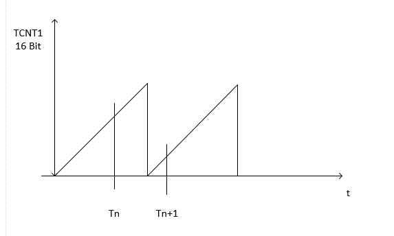

es geht um die Differenzbildung zweier Zählerstände Tn und Tn+1
Der Abstand soll folgendermaßen berechnet werden:
tn+1 - tn = (Zählwert 2 - Zählwert 1) MOD 2^16
Als Bsp mit Zahlen:
Zählwert 2 = 0x266C, Zählwert 1 = 0xAA50
(0x266C - 0xAA50) MOD 2^16 = 0x7C1C
Was kann ich mir unter dieser MOD 2^16 Berechnung vorstellen? Kann mir
das bitte einer erklären?
Danke!
Vermutlich ist damit schlicht und ergreifend gemeint, dass wenn Wert2 <
Wert1 ist, du bei der Differenz noch 2^16 addieren musst, weil die sonst
negativ ist, was ja bedeutet dass (mindestens) ein Zähler Overflow
eingetreten ist.
Wenn dein Zahlenbereich 16 Bits breit ist, kannst du dir das MOD 16
sparen.
Das liegt am begrenzten Zahlenbereich, was das MOD 16 bei einem
unendlich großen Zahlenbereich erreicht.
Einfach mal z.B. im Windows Taschenrechner im Programmierer-Modus
eingeben
Das Mod 16 braucht man nur bei größeren Zahlenbereichen (32 Bits
etc...).
Und da vermutlich auch nicht unbedingt.

Die dahinterliegende Theorie hat Dr. Sommer schon erläutert.
Wenn es dir darum geht, wie das Ganze softwaremäßig umzusetzen ist (ich
vermute, dass du wie in deinem anderen Thread in C programmierst):
#include <stdint.h>
  uint16_t t1, t2, tdiff;
  t1 = TIMER;
  t2 = TIMER;
  tdiff = t2 - t1;
Da alle Variablen vom Typ uint16_t sind, wird die Berechnung automatisch
modulo 2^16 ausgeführt, und das Ergebnis stimmt auch nach einem Überlauf
des Timers (t2 < t1), solange die tatsächliche Zeitdifferenz kleiner als
2^16 ist.
