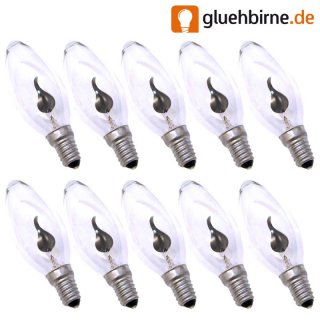

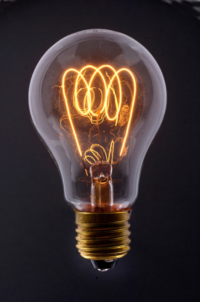

Christian M. schrieb:> Hier ist noch der Kondensator
Hihihi... ^^ ...gute Idee(n). Einzig schade, daß kein optisches
Äquivalent zu Jobstens´ Bild. Einzelne Birne im Vorschaufenster statt
JPEG in neuem Tab wäre zum Lacher dazu noch "ein besonders schönes
Pärchen" gewesen...
[Natürlich ein recht mädchenhafter Einwand. Lacher bringen Punkte, nicht
der kunstvoll arrangierte Christbaumschmuck.]
