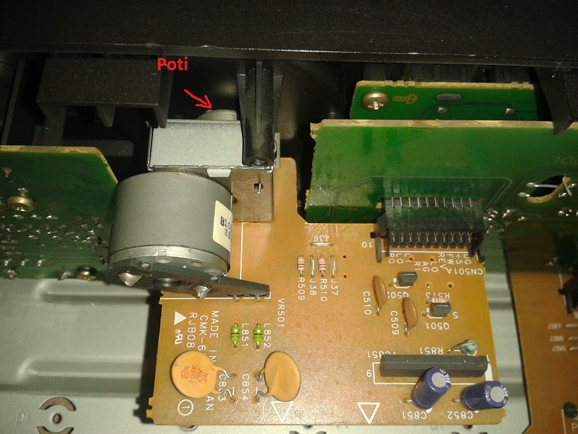

bei unserer Stereoanlage (Technics Sa-Gx 130D) haben wir Probleme mit
der Lautstärke. Wenn ich die Lautstärke auf ganz leise stelle (also
Quasi aus), kann man allerdings noch die Musik hören. Beim lauterdrehen
krächzt es dann und wird nicht wirklich gleichmäßig lauter. Dazu wollte

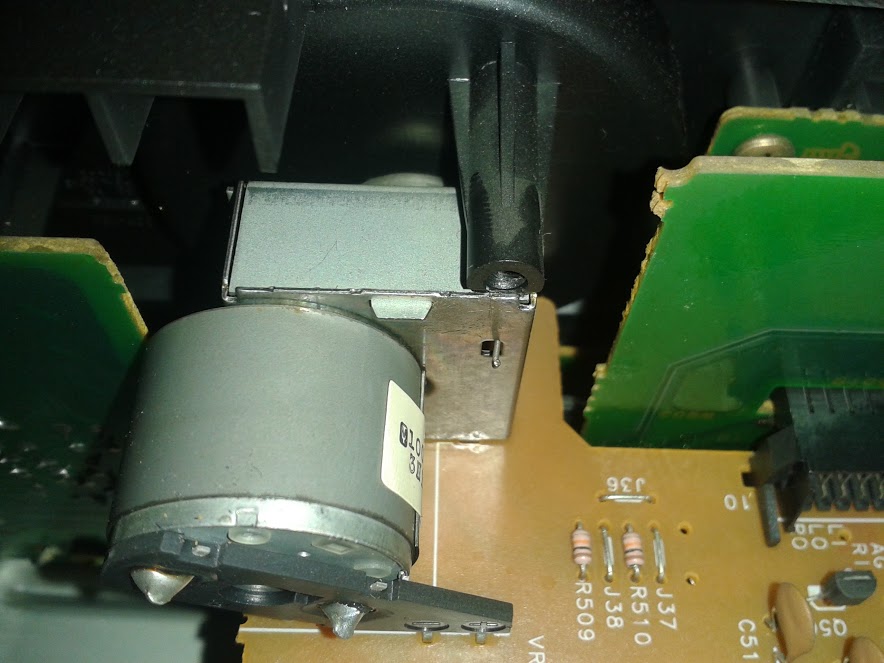

ich den Poti von der Lautstärekenregelung austauschen. Allerdings ist
das Problem, dass ich da gar nicht drann komme, bzw. die Platine nicht
heraus bekomme. Anbei habe ich mal zwei Fotos gehangen. Die
(notwendigen) Schrabuen habe ich eigentlich alle rausgemacht, allerdings
bekomme ich die Platine nicht ruasgezogen. Kennt jemand die Anlage oder
weiss jemand wie ich dan den Poti komm um den zu wechseln (und das
Problem dann hoffentlich gelöst ist).

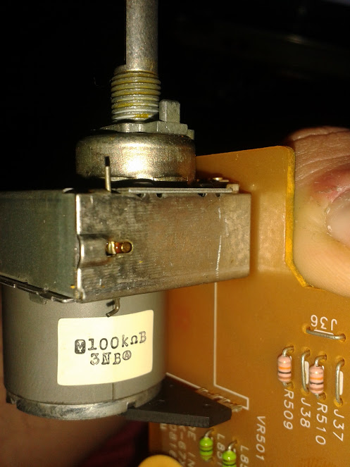

Shame. Den habe ich nicht abgekommen. Aber mit ein bisschen mehr kraft
ging der dann doch ab. (jetzt habe ich die Platine auch Draussen).
Allerdings ist das ein anderer Poti als ich dachte. Da muss ich eh noch
erst einmal gucken welche ich da neu bestellen muss.

Da ist sogar ein Aufkleber mit dem Herstellerlogo (Matsushita) drauf.
Exakt diese Bauform hat vor etlichen Jahren mal Pollin als Restposten
'rausgeramscht.

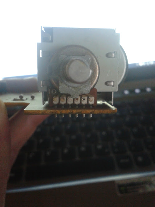

Das eigentliche Poti hat sechs Anschlüsse in einer Reihe - das kann ein
simples Stereopoti sein (mit jeweils drei Anschlüssen pro Kanal), das
kann aber auch ein Stereopoti mit Loudness-Abgriff sein (dann sind die
Anschlüsse nicht kanalweise getrennt, sondern teilweise zusammengelegt).
Zeig mal ein Bild von der Unterseite der Platine, auf der man die
Leiterbahnzüge genau erkennen kann.
Ansonsten: Auslöten und durchmessen. Wenn das ein einfaches Stereopoti
ist, sind das zwei separate 100kΩ-Potis, d.h. zwischen jeweils zwei
Anschlüssen musst Du einen konstanten Widerstand von 100kΩ messen
können, und zwischen einem dieser Anschlüsse und dem jeweils dritten
einen von der Potistellung abhängigen Wert zwischen 0 und 100kΩ.

Ja, das Gerät ist von 1992, da bräuchte man wohl eine Zeitmaschine. Die klassische Methode, das Poti 100-mal von Anschlag zu Anschlag drehen. Sonst die Laschen vorsichtig aufbiegen und Schleifbahn reinigen. Aufpassen, daß man den Kohlestift im Schleifer nicht verbummelt!
