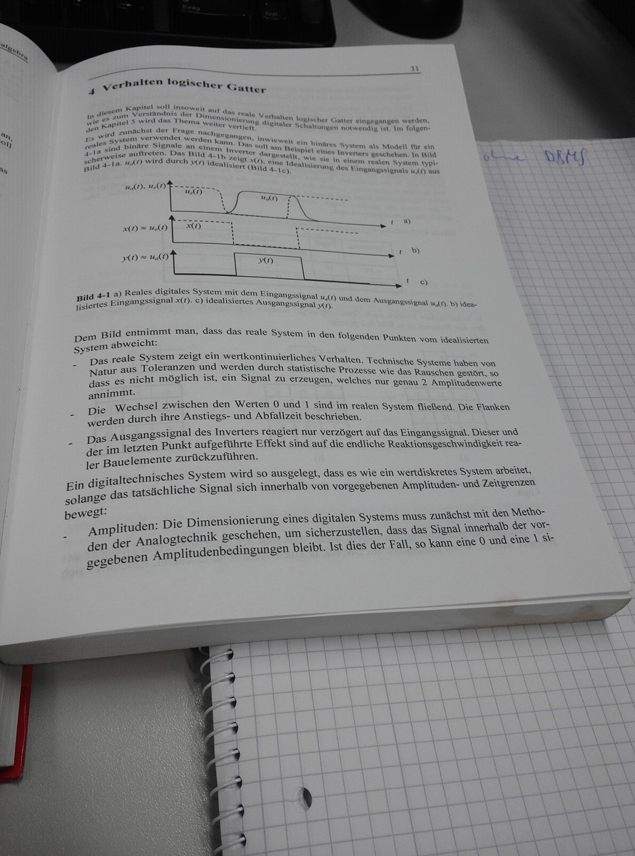

Hallo allerseits, ich habe Schwierigkeiten die Theorie hinter den
positiven/negativen Logiken zu begreifen..
Wir haben zwei Variablen x0 und x1, wobei x0 in der Pegelabhängigkeit
"&" mit dem Parameter y zusammenhängt.
Jetzt ist es ja so dargestellt, dass x0 den Wert 0 hat und x1 auch. Nun
ist y=1 geschaltet.
Wenn jetzt x1 auf 1 geswitcht wird, dann ist y = 0.
Ich habe zunächst gedacht dass es sich bei x1 um eine Negation in
Abhängikeit mit y handelt, also x1 ungleich y... aber dann wieder im
Fall von xo = 1
x1 = 1
y = 1
und das versteh ich jetzt nicht wie das alles im Zusammenhang steht..
kann mir jemand bitte das ausführlich erklären, das wäre super! Ich habe
das übrigens aus dem Buch von Klaus Fricke und es ist nicht wirklich
explizit nochmal erläutert.

OP #4833406
Ja, zu den Begriffen: also x0 und x1 sollen die Eingänge sein und y ist
der Ausgang. Ich habe das rein mathematisch betrachtet, darin liegt wohl
der Fehler.. ich weiß jetzt dennoch nicht ganz, wie diese beiden
Eingänge mit dem einen Ausgang und somit der Übergang "Low"/"High"
logisch zusammenhängen. Oder sind die Low/High-Zustände beliebig
definierbar? sorry, ich bin noch relativ neu in der Digitaltechnik, Das
mit der negativen Logik ist jetzt eher unwichtig.Ich schicke gleich ein
Foto hoch

es gibt zwei Möglichkeiten dem Zahlenpaar 0,1 eine Spannung zuzuordnen:
positive Logik: die 1 hat den höheren Pegel
negative Logik: die 1 hat den niedrigeren Pegel.
Verknüpfungsbausteine wie zum Beispiel ein Gatter eines 7400 machen ihr
NAND nur bei positiver Logik. A UND B = !E
Wenn den Größen A,B und E negative Logik zugeordnet wird, macht dasselbe
Gatter ein NOR.
Weit verbreitet ist das zum Beispiel bei Speicherbausteinen vorhandene
chip-select: Wen dieses auf low gezogen wird, wird der Speicherbaustein
ansprechbar. Man spricht dann von low-aktivem Baustein.
Wenn Du mehrere open-Kollektorausgänge an einer Leitung (mit pullup)
parallel schaltest, kann jeder Kollektor die Leitung auf Null ziehen und
ein Chip per chipselect einschalten. Das ist doch eindeutig ein
ODER-Vorgang,ein wired-OR:  Wenn einer der Kollektoren auf 0 zieht,wird
der Baustein mit chipselect aktiv.
Bei der Forderung: Auf der Leitung ist 1, wenn  alle Kollektoren
sperren. also eine 1 erzeugen und damit der Baustein abgeschaltet, hat
dann die gleiche Schaltung ein AND-Verhalten.
Also: je nach Zuordnung kann eine Schaltung eine andre Verknüpfung
haben.
Wenn man nach dem "eingeschaltet" fragt:eine Oder-Verknüpfung.
Wenn man nach dem "ausgeschaltet" fragt:eine Und- Verknüpfung

Logik ist immer einfach, hier für und und oder:
Wahr und Wahr ist Wahr
Wahr und Falsch ist Falsch
Falsch und Aahr ist Falsch
Falsch und Falsch ist Falsch
Wahr oder Wahr ist Wahr
Wahr oder Falsch ist Wahr
Falsch oder Aahr ist Wahr
Falsch oder Falsch ist Falsch
Die Frage ist bloss, durch welche elektrischen Signale Wahr bzw. Falsch
dargestellt werden.
Das kann positive Spannung high für 1 Wahr sein und geringe Spannung low
für 0 Falsch, das wäre positive Logik,
oder positive Spannung für 0 Space und damit Falsch und weit negativere
Spannung für logisch 1 Mark und damit Wahr, das wäre negative Logik wie
bei ECL oder RS232.
Bei mancher Technik bietet sich halt der andere Signalpegel an, es ist
doch bloss Konvention.

Das ist an sich kein Fehler. Nur gibt es in der Mathematik ein Analogon
zur Ein- und Ausgängen. Nämlich Definitionsmenge und Wertemenge in
Abbildungen.
Ein boolscher Ausdruck ist insofern auch eine Abbildung.
> ... ich weiß jetzt dennoch nicht ganz, wie diese beiden
Den "logischen Zusammenhang" stellt die Funktion dar. Das kann eine
Und-Verknüpfung, eine Oder-Verknüpfung etc. sein.
> Oder sind die Low/High-Zustände beliebig  ...
Wieso "oder"? Das eine hat mit dem anderen nichts zu tun.
> definierbar?
Du musst, wie ich (und HildeK) schon andeuteten, streng unterscheiden,
zwischen Wahrheitswerten (Wahr oder Falsch), deren Zuordnung zu den
Werte '0' und '1' (üblich ist: Wahr entspricht 1, Falsch entspricht 0)
und der Bezeichnung von Pegeln in elektrischen Schaltungen
unterscheiden. Etwas verwirrend ist, das diese Unterscheidung oft nicht
streng durchgehalten wird bzw. z.B. von Wahr oder Falsch als Begriffen
in manchen Darstellungen garnicht gesprochen wird oder (bei negativer
Logik) etwa Wahr der 0 und Falsch der 1 zugeordnet wird. Dennoch ist es
sinnvoll zunächst in Begriffen von Wahr und Falsch zu denken -
mindestens wenn man die Wahrheitsfunktionen (Und, Oder, Nicht etc.)
anschaut und dazu die physikalische Zuordnung anzuschauen.
> Foto hoch
Eigentlich ist das alles nicht so kompliziert. Das Non-Plus-Ultra ist
Wahr und Falsch. Bei 0, 1, High, Low handelt es sich um wahlfreie
Zuordnungen zu den Wahrheitswerten.

Man muss also eigentlich Deine Frage:
> Oder sind die Low/High-Zustände beliebig definierbar?
mit Ja beantworten.
Es ist halt einfach so, das Wahr = 1 = High und Falsch = 0 = Low in so
überwältigender Mehrzahl vorkommen, dass man diese Zuordnungen für die
einzig Wahre hält. Das geht auch so manchem Tutor, Lehrer, Professor und
Buchautor so. Ist aber nicht so.
