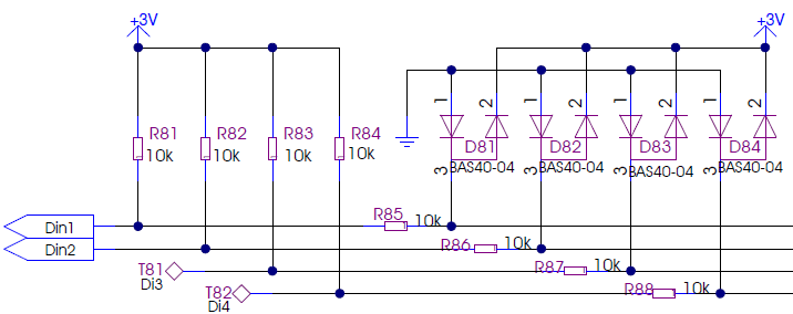

ich würde gerne einen Trigger-Eingang (so wie bei DSLRs) in meiner
Schaltung haben. Sobald zwei Eingangs-Pins kurzgeschlossen werden (Pins
1 und 3 an X1), soll ein Interrupt ausgelöst werden.
Meine Frage ist nun, wie man so einen Eingang am besten schützt (z.B.
davor, dass ungewollt eine Spannungsquelle angeschlossen wird).
Mein erster Entwurf ist im Anhang. Wäre mein Input (T1) so vor den
schlimmsten Fehlern geschützt?

grundsätzlich ist erstmal zu klären, welche maximalen Bedingungen der
Eingang T1 verträgt. Als einfacher Eingang einen uC mit 3,3V
Betriebsspannung wird dieser recht empfindlich gegen jede Überspannung
sein.
Abgesehen sollten die Pegel für zuverlässiges Low und High eingehalten
werden.
Dein Schaltungsvorschlag schütz eigentlich gegen gar nix.
-> negative Spannung geht über D1 unbegrenzt auf T1
-> positive Spannung (z.B. ESD) zerschießt erst D1 und dann T1
-> Wozu soll D2 und D3 gut sein?
-> Mit der Flussspannung von D1 + D2 kann unter Umständen ein
zuverlässiger Low-Pegel nicht erreicht werden.
Ein einfacher aber robuster Schutz ist im Anhang dargestellt.
Zusätzlich kann auch noch je ein Kondensator (MLCC, z.B. 100nF....1uF)
mit hinter die Längswiderstände gegen gnd geschaltet werden (Tiefpass).
Falls du auch das gnd-Pin gegen Kurzschluss absichern willst, wäre statt
D2 auch ein Reihenwiderstand (bis max. ca. 2,2k) möglich (Low-Pegel
beachten).
In der Bauform 1206 wäre das bis ca. 30V ausreichend. Bei Bedarf kann
man alles auch noch etwas hochohmiger machen.
Gruß Öletronika
Da würde ich aber noch einen weiteren Längswiderstand vor den Eingängen
spendieren, um den Strom durch die Dioden zu begrenzen.
Dann bracht man noch eine Spannungsbegrenzung der 3V - je nach dem max.
Strom, der über die Dioden in die 3V eingespeist werden können, und der
vorhandener Last an den 3V.

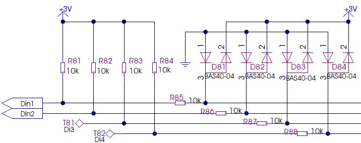

OP #4835465
Vielen Dank für deinen Schaltungs-Vorschlag! Leider verstehe ich nicht
recht, wie der mir helfen kann. Im Anhang nochmal zwei Bilder, die mein
"Problem" vielleicht besser beschreiben.
Fall 1: Der Nutzer schließt (wie gewünscht) einen Taster an. Alles okay.
Fall 2: Der Nutzer schließt eine Batterie an. Hiervor möchte ich die
Schaltung schützen. Wobei mir natürlich klar ist, dass man sich nie 100%
vor dem Durschnitts-DAU schützen kann :D
#4835926
und ich dachte, die Schaltung wäre hinreichend einfach, auch wenn es in
meinem Beispiel um 4 gleichartige Digitaleingänge geht.
Ist doch mit R85...R88 (je 10 kOhm) drin!
Zur Erklärung: Der Eingang ist links, die Signalsenke geht nach rechts.
Nein, die Versorgungspotentiale selbst dienen quasi als Begrenzung.
Hier ist das Prinzip erklärt (mit R1, D1, D2):
-> Überspannungsschutz mit Dioden
http://www.elektronik-kompendium.de/public/schaerer/ovprot.htm
Hier wird es auch so verwendet:
https://www.mikrocontroller.net/attachment/202139/OPV-Schutzschaltung.PNG
Hier eine Variante mit zusätzlicem Tiefpass.
https://www.mikrocontroller.net/attachment/183162/i_o-protection.png
Das geht auch mit nur einem Widerstand und C1 parallel zu D2.
Eine weitere Erklärung auch hier:
https://de.wikipedia.org/wiki/Schutzdiode#Schutzdioden_an_IC
Zu beachten ist, dass die Strombegrenzung so eingestellt wird, dass der
Ableitstrom deutlich unterhalb des Versorgungsstromes der Schaltung
bleibt.
Für echte Low-Power-Anwendungen kann es also evtl. nicht die richtige
Lösung sein.
Gruß Öletronika
#4836468
Ja, dann ist es klar; ich hatte den Eingang rechts angenommen.
OK, wird im Allgemeinen reichen.
Lediglich falls die Versorgung keine weitere Last hat und der µC im
starken Stromsparmodus betrieben wird könnte die Versorgungsspannung
unzulässig hoch ansteigen.
