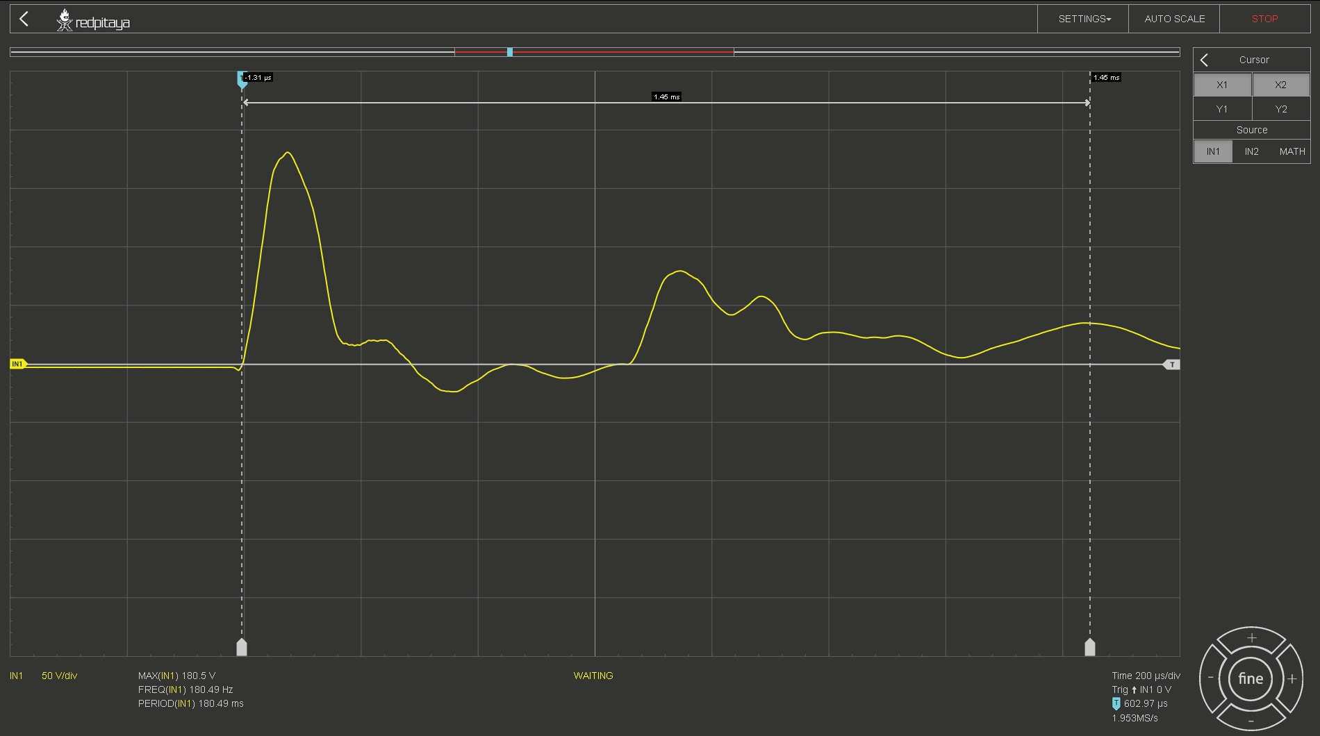

Robin R. schrieb:
> Wie lang ist eigentlich der Puls von dem Pietzo?
Wäre gut, wenn man hier überhaupt nen vernünftigen Puls erkennen
könnte..
Ich hab mal ein Bild aufgenommen (Anhang).

#4835047
Felix schrieb:
> könnte..
Is doch relativ "pulsig". Nach Nyquist musst du jetzt nur noch mit
geschätzten 10kHz abfragen und die Spitze(n) erkennen (alles über 50V?).
Und dann die Höhe der Spitze in eine Helligkeit umwandeln.
Ein Puffer von rund 10-20 Bytes sollte auch noch in den RAM vom
Attiny passen, falls man den überhaupt braucht.
