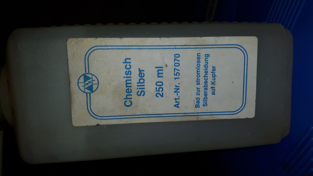

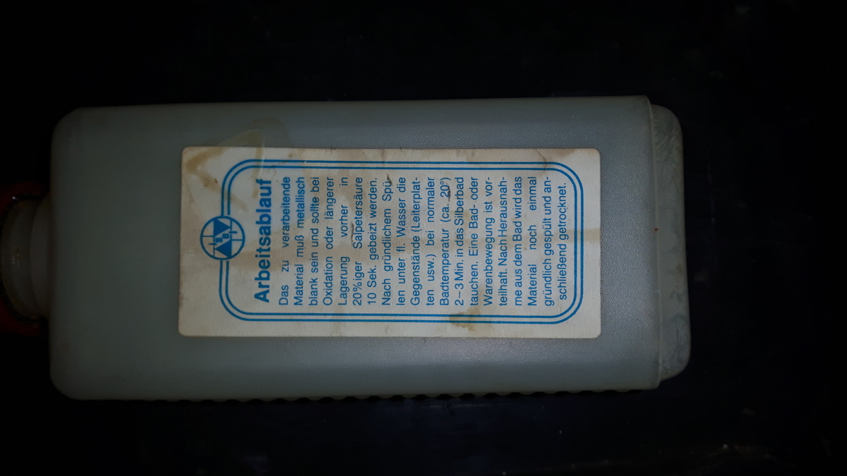

Zum Versilbern von Platinen hat sich hier "Chemisch Silber" bewährt, das
es früher bei Conrad gab. Jetzt ist der Vorrat aufgebraucht. Weiß
jemand, wo man das Zeug noch bekommt. Ich habe Fotos davon angefügt.
Ich meine hier NICHT das "Anreibesilber", das hochgiftiges Cyanid
enthält. Das darf nur verwendet werden, wenn man bei Platinenspülen das
Wasser auffängt und aufwendig ensorgt.
http://www.anreibesilber.de/
Gast #4835708
1234567890 schrieb:
> Google ---> 157070+chemisch+silber
Vielen Dank! :-) Ich hatte die "157070" als ehemalige Bestellnummer von
Conrad interpretiert und daher nicht in die Suchanfrage aufgenommen. So
war im Wald vor lauter Bäumen nicht das Richtige zu finden.
