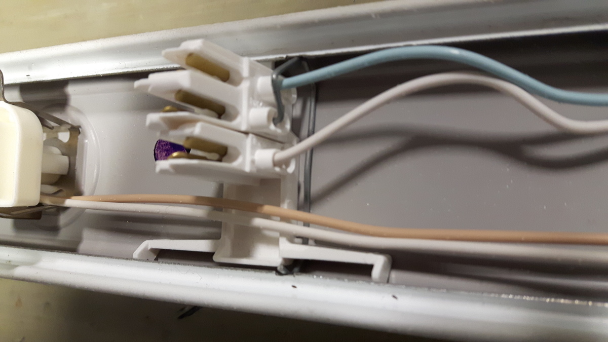

Hallo, im angehängten Bild ist der Steckkontakt an der Oberseite einer
Leuchstoffröhren-Leuchte zu sehen, über den diese Netzspannung bezieht.
Ich suche das Gegenstück also eine Buchse dazu. Diese müsste fünfpolig
für Drehstrom sein. Denn zwei der auf dem Foto sichtbaren Kontakte sind
Neutralleiter und Erde. Der dritte Kontakt ist Phase und läßt sich auf
drei verschiedene Positionen von den anderen beiden Kontakten
wegschieben, so dass hiermit einer der drei zu kontaktierenden
Außenleiter im Gegenstück ausgewählt werden kann. Insgesamt müssten also
fünf Kontakte nebeneinander angeordnet sein.
Ich suche die Bezeichnung für solch ein Gegenstück/Buchse oder noch
besser eine Bezugsquelle.
Hubert M. schrieb:
> Diese Lampe ist von einem Schienensystem. Die Lampe hat einen Hersteller
> und einen Typ. Die Buchsen kauft man mit der Schiene zusammen. Der
> Hersteller verkauft dir evtl die auch einzeln als Ersatzteil...
Wenn die Steckverbindung ausschließlich vom Lampenhersteller angeboten
wird, wäre das proprietär in seiner für den Kunden unvorteilhaftesten
Ausprägung. Dann wäre Dein Szenario sicher die einzige Option.
Leider ist weder Hersteller- noch Typbezeichnung auf der Leuchte zu
finden. Mit einer solchen hätte es womöglich keines Forumspostings
bedurft.
Ich hoffe daher noch auf eine solitäre Typbezeichnung der
Steckverbindung oder eine Bezugsquelle.
könnte man so sehen, ja.
Schienensysteme werden gern in Geschäften oder Großbüros usw. eigesetzt.
Der Vorteil ist eben, daß man die Anordnung der Leuchten recht frei
plazieren und ändern und die Verteilung auf die Phasen verteilen kann.
Genauso bei Regalsysten usw.
Da legt man sich auf ein System fest und üblicherweise existiert das und
auch sein Hersteller dann durchaus Jahrzehnte lang.
