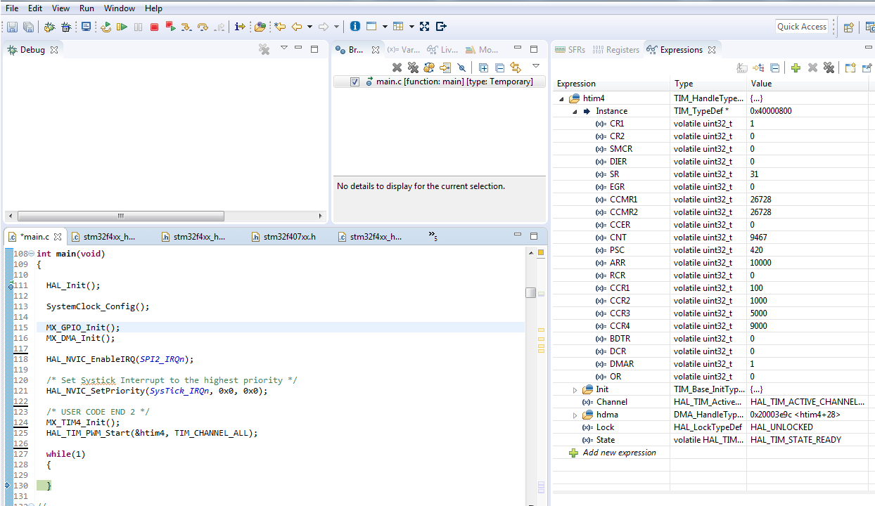

Gast #4855947
hab endlich Zeit an dem Problem weiter zu arbeiten, aber so ganz will es
noch nicht. IRgendwas mache Ich immer noch falsch.
Der Timer scheint zu laufen, das CNT Register wird hoch gezählt. Die
LEDs machen leider garnichts.
Das PRogramm ist nun so minimalistisch wie möglich, da kann doch
eigentlich Nur eine Kleinigkeit fehlen, weiß einfach nicht was es ist...
Im Screenshot sieht man mein Programm und das Timer4Register.
Was fehlt denn noch, damit bei Erreichen der jerweiligen Timer-Werte
auch die LED mal umgeschaltet wird?
Und eine Sache verstehe ich irgendwie auch noch nicht so ganz:
Man kann die PWM ja "normal" starten und mit dem Zusat "_IT" um einen
Interrupt  zu aktivieren. Kommt mir irgendwie spanisch vor, weil nutzt
man nicht gerade die PWM, um nicht dauernd Timer-Interrupts aus zu
lösen, sondern Portpins eben im Hintergrund ohne Prozessorlast um zu
schalten?
