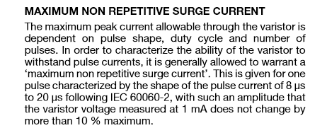

Genau die steht doch noch vor dem einmaligen Ableitstrom in der
Tabelle...
Die Suche nach "surge current varistor" findet dann z.B.
http://www.vishay.com/docs/29079/varintro.pdf
> Oder: Macht er das nur eine Mikrosekunde lang?
Er macht es einen 8µs langen, abklingenden Stromimpuls lang.
> Macht er das mehrmals ohne Zerstörung?
Was heißt "non repetitive" auf Deutsch?

Das passt schon so. Energie ist eben unhandlicher. Grund:
Mit 1kA taugt er für z.B. einen 2kV SURGE. Das sagt diese Angabe aus,
denn der SURGE-Generator hat bei einigen Tests 2Ohm Innenwiderstand -
bei 2kV fließt <1kA.
Der Strom fließt nur sehr kurz, Energie ist begrenzt durch den
Generator. Siehe auch:
http://www.st.com/content/ccc/resource/technical/document/application_note/4c/2a/57/e9/43/9c/4f/2d/DM00080038.pdf/files/DM00080038.pdf/jcr:content/translations/en.DM00080038.pdf
Und ja, das packt der wirklich, der ist schließlich ziemlich fett. Es
gibt viel kleinere Bauteile, die viel mehr Strom schaffen.
Was einem klar sein muss: Natürlich hat der bei 2kA schon eine hohe
Klemmspannung. Das muss die Schaltung auch überstehen. Mit dem VDR kann
man lediglich die Spannung etwas drücken bzw. den hohen Strom gezielt
führen.
