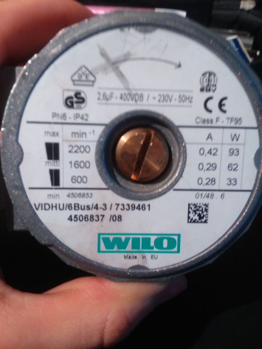

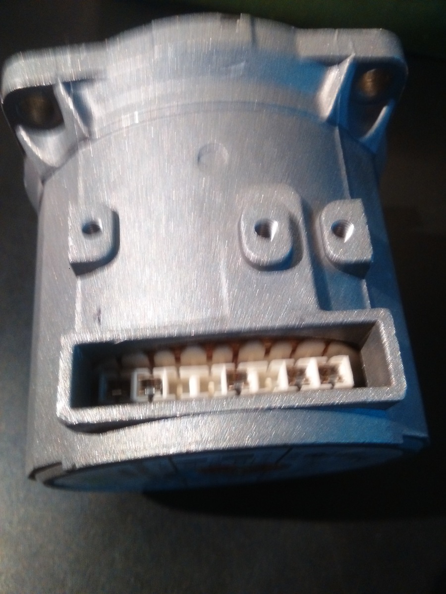

ich habe in meinem Bastelkeller einen Alten Motor einer Umwälzpumpe
wiederentdeckt. (siehe Bilder im Anhang) Soweit ich mich erinnern kann
habe ich die defekte Ansteuerung schon vor Jahren entsorgt.

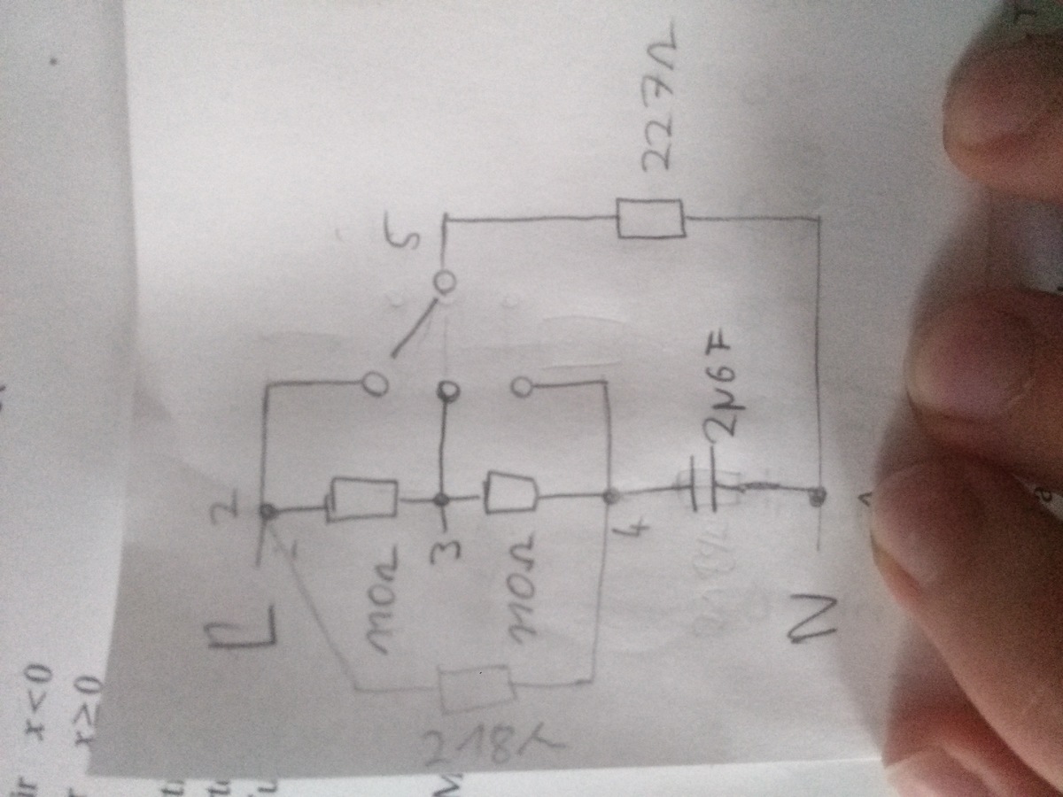

Interessanter weise Wird der Motor über 5 Pole angeschlossen. Messung
der Widerstände ergab folgendes Schaltbild:
1       2      _____      3      _____      4          5
O       O-----|_____|-----O-----|_____|-----O          O
|       |      110ohm            110ohm     |          |
|       |               _____               |          |
|       +--------------|_____|--------------+          |      |                       218ohm                         |
|                       _____                          |
+----------------------|_____|-------------------------+
                        227ohm
ich theortisch müsste es doch möglich sein den motor mit dem richtigen
Kondensator direkt über 230V zu betreiben. Oder irre ich mich da? Ich
hätte auch lust eine kleine Steuerung zu basteln allerdings müsste ich
dafür erstmal den Motor verstehen ;-)
Vielleicht hat sich mit dem Thema schon mal jemand beschäftigt und kann
mir weiter helfen.
viele Grüße
Alexander
Gast #4836663
Praktisch war der Kondensator in der abgerissenen Anschlussbox, zusammen
mit dem 3-Stufen Umschalter:
L --+--+
   110 o
    +--o o--227--+
   110 o         |
   (M)           |
   2u6           |
N --+------------+
