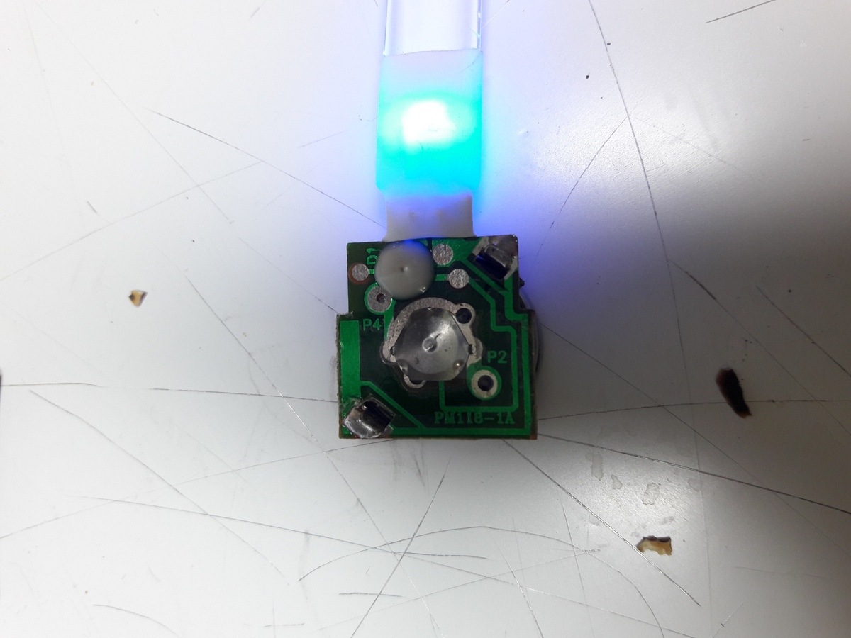

Ich such mir seit Tagen einen Wolf und versuche rauszufinden, wie diese
Schaltung funktioniert, bzw. wie ich sie in ein Board integrieren kann.
Irgendetwas scheint unter, oder in dem weißen Hügel zu sein. Was kann
das sein?

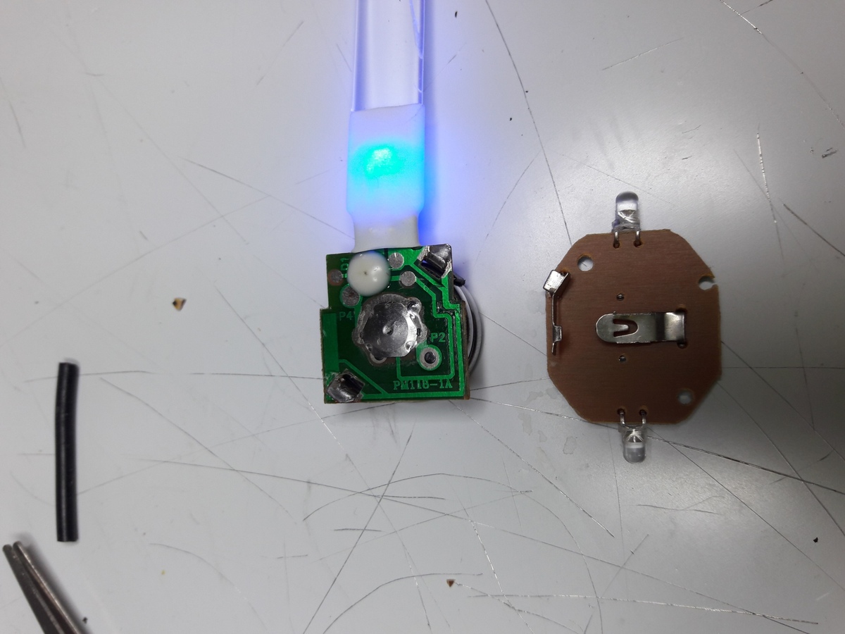

Dieses Board habe ich von einem LED leucht Schnürsenkel Modul ausgebaut.
Es reagiert mittels Taster.
1 x drücken - blinkt schnell, erneutes drücken - blinkt langsam,
erneutes drücken Dauerlicht, erneutes drücken aus und wieder von vorne.
Ich will 2 tragbare LED Stripes in einen Rucksack integrieren und die
sollen eben diese Funktion haben.
Würde mich sehr freuen, wenn jemand eine Idee hat und diese mit mir
teilt.
1x an 2 x blinken 3 x aus würde auch reichen.
Angetrieben wird das Ganze bei den Schnürrsenkeln mit 2 xcr2032
Vielen Dank

Wenn du es selber machen willst, musst du einen µC verwenden und ihn
passend Programmieren.
Du kannst von deiner Schaltung nicht "lernen" dort ist ein IC verbaut
den du nirgends zu kaufen bekommst und auch nicht selber auflöten
könntest.
Und dazu willst du eine Knopfzelle verwenden? O_o
Wie viele LEDs willst du treiben?
Wie lange soll es leuchten können?
Nutze doch einfach einen LiIon-Akku, den kannst du wieder aufladen, er
hält lange und die richtige Spannung steht auch schon zur Verfügung.
Bei deinen "Leucht-Schürsenkeln" sind alle LEDs parallel geschaltet
worden, daher musst du noch eine Strombegrenzung für die LEDs einbauen.
Pro LED solltest du 1mA berechnen.
Also bei 60 LEDs müssen dann 60mA über dein LED-Lichterkette fließen.
Solch eine Knopfzelle hält da nur eine Stunde durch.
Du kannst die Steuerung welche du hast als Signalgeber nutzen, dieser
steuert einen MosFET an der die 3.6V bis 4.1V des LiIon-Akkus
durchschaltet, dazu brauchst du nur den positiven Kontakt der
Steuereinheit an das Gate des MosFET zu löten und den negativen Kontakt
an Source vom MosFET.
Nimm einen MosFET der bei 2.5V schon voll durchschaltet.
Jetzt brauchst du nur noch einen Widerstand um den Strom zu begrenzen.
R=U/I
R=(4.1V-2.8V)/0,06A = 21,6 Ohm
20 Ohm sollten in dem Fall (bei 60 LEDs) ausreichen.
Edit: Du kannst aber auch alles selbst machen und einen kleinen
Controller nutzen um ein Signal zu erzeugen. Das geht auch mit einem
Arduino für 2€.

Hallo Mike,
vielen dank für die ausführliche Erläuterung.
Ich werde das gleich mal probieren.
Ich verwende einen Panas. NCR18650 mit 3400mAh dafür.
Antreiben will ich damit 36 Stück SMD 5050 12V.
Ich habe mit jetzt Attiny13 geholt und werde das mal probieren.
Ich wills eben gern selbst machen und nicht mit den Dingern aus den
Schnürsenkeln. Und ich will verstehen wie es geht
Danke
12V ?
Wurden dort drein Chips hintereinander geschaltet?
Dann würdest du einen StepUp-Spannungswandler benötigen um die 3.6V bis
4.1V des Akkus auf 12V erhöhen zu können.
Ich dachte du hast dir einfach ein paar der günstigen Lichterketten
besorgt, die laufen alle mit ca. 2.8V so dass man nur einen Widerstand
benötigt um den Strom zu begrenzen.
Diese "5050" sind ja 5x5mm groß und müssen irgendwo hoch gelötet werden.
Hast du das Datenblatt deiner LEDs ? Verlinke es doch mal.
