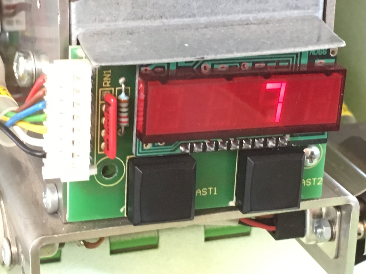

ich habe hier ein altes Gerät und würde es gern etwas intelligenter
machen, dazu möchte ich die Display-Ausgabe gern abgreifen und digital
weiterverarbeiten können. Nun habe ich nur bedingt viele Informationen,
aber die Platine mit dem Display habe ich mal etwas analysiert. Folgende
Infos:
- 2 Taster, NO, schließen bei Betätigung auf GND.
- 7 Kabel, davon bereits sicher bekannt: braun= GND, schwarz= Taster 1,
weiß= Taster 2.
- 4-stellige 7-Segment-Anzeige
- folgende Leitungen sind laut Stecker an der Hauptplatine da: DISEN,
DISDATA,DISCLK.
Ich nehme mal an, dass die übrige Leitung VCC sein wird?!
Jetzt die große Frage: was ist das für eine Kommunikation und wie kann
ich sie abgreifen? Gibts die Möglichkeit, mal ganz einfach gesprochen,
die aktuelle Anzeige über Arduino auf nen Serial Monitor zu printen?
Danke schonmal,
Alex

Oder zumindest mal die Ruhezustände. Daraus kann man die Polarität
dieses vermutlich SPI-ähnlichen Protokolls herausfinden. DISCLK taktet
die Daten auf DISDATA ins Display, wenn DISEN (Enable) wahr ist. Einige
SPI Peripherie benutzt Enable allerdings als Latchpulse am Ende einer
Übertragung, einige als Freigabe während der Übertragung von Daten.

Peter D. schrieb:
>> DISDATA,DISCLK.
> Da könnte ein MM5450 unter der Anzeige sitzen.
Genau so ist es. Das Teil gibt es sogar bei Conrad
http://www.produktinfo.conrad.com/datenblaetter/1100000-1199999/001127696-da-01-en-DISPLAY_4DGT_ALPHA_LTM_8328PKR_04_LTO.pdf
Ein etwas ausführlicheres Datenblatt für den MM5450 findet man auch im
Web: http://www.alldatasheet.com/view.jsp?Searchword=MM5450
