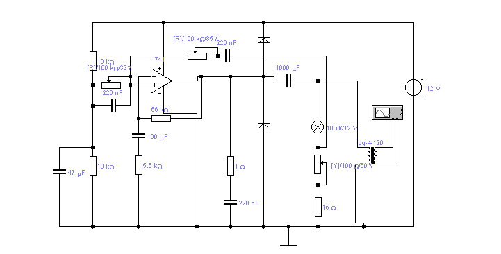

Das Motor-Netzteil oben aus dem Link scheint aber keinen Quarz zu haben, sondern eine Wien-Robinson-Brücke, die direkt den Sinus erzeugt.

Das Ding im Bild treibt seit ca. 4 Jahren meine russischen Schiffsuhren mit Synchronmotor an mit einer Abweichung von knapp 2 Minuten im Jahr. Das sollte für eine Plattenfräse auch reichen. Regelbereich geht von 45Hz bis 60Hz. Der OPV ist ein LM165 und am Ausgang ein Heiztrafo 6V / 220V. Doppelpoti, Trafo und Lampe sind zwar recht groß, alles findet aber auf einer 8 x 10cm Lochrasterplatte Platz.
