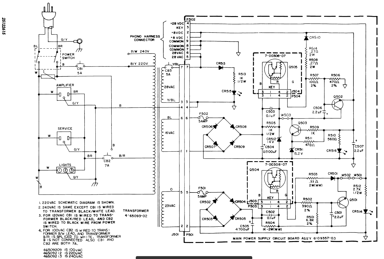

Ich will einen kleinen Motor mit 5V-Logik steuern. Die Logik wird per
Software erstellt. (Arduino)
Der Motor hängt per 3er-Stecker (Anschlussbild des Netzteils im Anhang -
Stecker "Lights") am Netzteil.
Wie stelle ich die Ansteuerung am schnellsten an? Von einem 5V-Ausgang
des Arduino der das Logiksignal abgibt in ein Relais (sowas hier? -
https://www.pollin.de/shop/dt/ODA0OTU2OTk-/Bauelemente_Bauteile/Mechanische_Bauelemente/Relais_Zugmagnete/Reedrelais_COTO_2063_0424_MN_5_V_1_Schliesser.html
https://www.reichelt.de/Miniaturrelais/JV-05/3/index.html?ACTION=3&GROUPID=7620&ARTICLE=79391),
welches dann die Plusleitung die von Netzteil zu Motor führt verbindet?
Grüße und Danke im Voraus.
RS

Oben steht nur was von 120VAC also 120V und AVC, oder?
Beachte: Der Motor wird nicht an einer sicheren Sekundärspannung
betrieben, sondern an einer Anzapfung der Primärwicklung.
Du must also mit voller 230V Netzspannung rechnen.
Nein, das auf keinen Fall. Das gewährleistet keine sichere Trennung
zwischen der Schaltspannung (230V) und deinem uC.
Das wäre nach Datenblatt mit 8mm Kriechstrecke und 5kV Prüfspannung
schon eher geeignet. Ob es die Schaltströme des Motors verträgt, weiß
ich nicht. Induktive Lasten sind für ein Relais kritischer als einfache
ohmsche Last.
Ansonsten wäre auch das von WaWin vorgeschlagene Relais auch besser
geeignet, sofern du die sichere Trennung zu dem Steuerkreis mit dem uC
nicht durch ein irgend welche Dummheiten zunichte machst.
Die Luft und Kriechstrecken sind großzügig einzuhalten sowie doppelte
Basisisolierung zum Sekundärkreis zu gewährleisten.
Gruß Öletronika
Dieser Verkabelung mit dem Netzteil ist so original, d.h. vom Hersteller
der Maschine so gedacht. Inwiefern muss ich da mit mehr Spannung
rechnen? Der 3er-Stecker Lights ist auch mit 120VAC beschriftet.
Die Spannung der zwischen den Stiften 1-3 des Steckers ist ca. 120V.
Aber wie man aus deinem angehängten Schaltbild ersehen kann, wird das
direkt an Netzspannung 230V gesteckt.
Je nachdem, wie der Stecker gesteckt wird, hast du am Stecker
Lights/Pin1 entweder Nulleiter oder Phase.
Im 2. Fall eben volle 230V AC gegen Erde zwischen Pin1 und Pin2.
Dass du diese Zusammenhänge nicht erkennst, zeigt eigentlich schon klar,
dass du keine Qualifikation hast, um daran irgend was basteln.
Lasse es auf alle fälle von einer Elektrofachkraft abnehmen.

> Es ist ein wirklich kleiner "Synchronmotor" (50mm Durchmesser), der nur
> ein kleines Plastikzahnrad antreibt.
Ok, das ändert nichts daran, dass die Spannung 230V gegen Erde (PE) sein
kann sein kann.
Das Relais muß für diese Spannung zertifiziert sein.
Es wäre allerdings auch möglich, dass du deinen uC komplett isoliert
einbaust, so dasss auch auf der 5V-Seite keine berühbaren Teile zu
finden sind.
Gruß Öletronika
Falls du mit "Je nachdem, wie der Stecker gesteckt wird" den Stecker
"Lights" meinst: Den kann man nur in einer Orientierung einstecken, d.h.
der ist nicht verdrehbar.

> Nein, den meine ich natürlich nicht. Ist ja auch kein "Stecker", sondern
> sicher eine "Buchse".
Du meinst also den 230V-Stecker des Netzteils?
Finde ich komisch, dass das so ist. Der Motor hängt wie gesagt ja auch
original an diesem Netzteilanschluss dran.
#4840076
Ja natürlich.
Schau doch in deinen Plan., Da geht die Leitung "BL" oder den "Power
Switch"
direkt als Leitung "W" an alle 3 Buchsen (Amplif., Sercive, Lights).
Ist normal kein Problem, wenn man die Tatsachen so berücksichtigt.
Wenn man aber wie du, auf der Primärseite etwas dazu bastelt, dann muß
man dort eben mit der vollen Netzspannung rechnen.
Gruß Öletronika
OP #4840086
U. M. schrieb:
> Hallo,
> Ja natürlich.
> Switch"
> Gruß Öletronika
Danke.
Dass die Leitung W direkt an die drei Buchsen geht, sehe ich, ja.
Ich bastele aber ja in dem Sinne nichts dazu. Ich würde nur die Leitung
die in die "Lights"-Buchse führt unterbrechen und ein Relais
dazwischenhängen.
Das ist ein Netzteil einer alten US-Jukebox. Daran hängen Amp
(Verstärker) sowie eben die Lights mit Motor, Service bleibt frei.
Das würde ja bedeuten, dass wenn der Benutzer den Netzstecker falsch
herum in die Steckdose steckt, er sich Verstärker und/oder Lights/Motor
brutzeln würde? Kann ich mir gar nicht vorstellen.
Sorry, wenn ich blöd frage, aber ich versteh es dann wirklich nicht.
#4840161
> dazwischenhängen.
Und damit bastelst du eben was dazu, was auf der einen Seite volle
Netzspannung führt und auf der anderen Seite sicherlich als
Kleinspannung interpretieren willst. Das wird fotrmal aber nur sicher,
wenn du die dazugehörigen Vorschriften kennst und richtig anwendest.
Nein, das bedeutet es nicht.
Die Spannung wird ja durch den Transformator von 230V auf 115V
tranformiert.
Nur arbeitet dieser nicht als Trenntrafo, sondern in als sogenannter
Spar-Trafo. Lese dazu die Einschränkungen, die ein solcher hat:
https://de.wikipedia.org/wiki/Spartransformator
Ich meine, das ist ein großes Problem.
Ich bin der Meinung, dass du viel zu wenig davon verstehst, als dass du
dieses Projekt elektrisch sicher umsetzen kannst.
Ich meine nicht, dass jeder Bastler grundsätzlich dazu verdonnert werden
muss, sich ausschließlich mit Kleinspannung zu beschäftigen.
https://de.wikipedia.org/wiki/Kleinspannung
Viele Bastler haben durchaus genug Kenntisse und Erfahrungen, um nicht
irgend welche dummen Sachen zu machen und sind auch befähigt, mit
Netzspannung zu arbeiten. Nur dann braucht man eben ein wenig mehr
Wissen.
Gruß Öletronika
