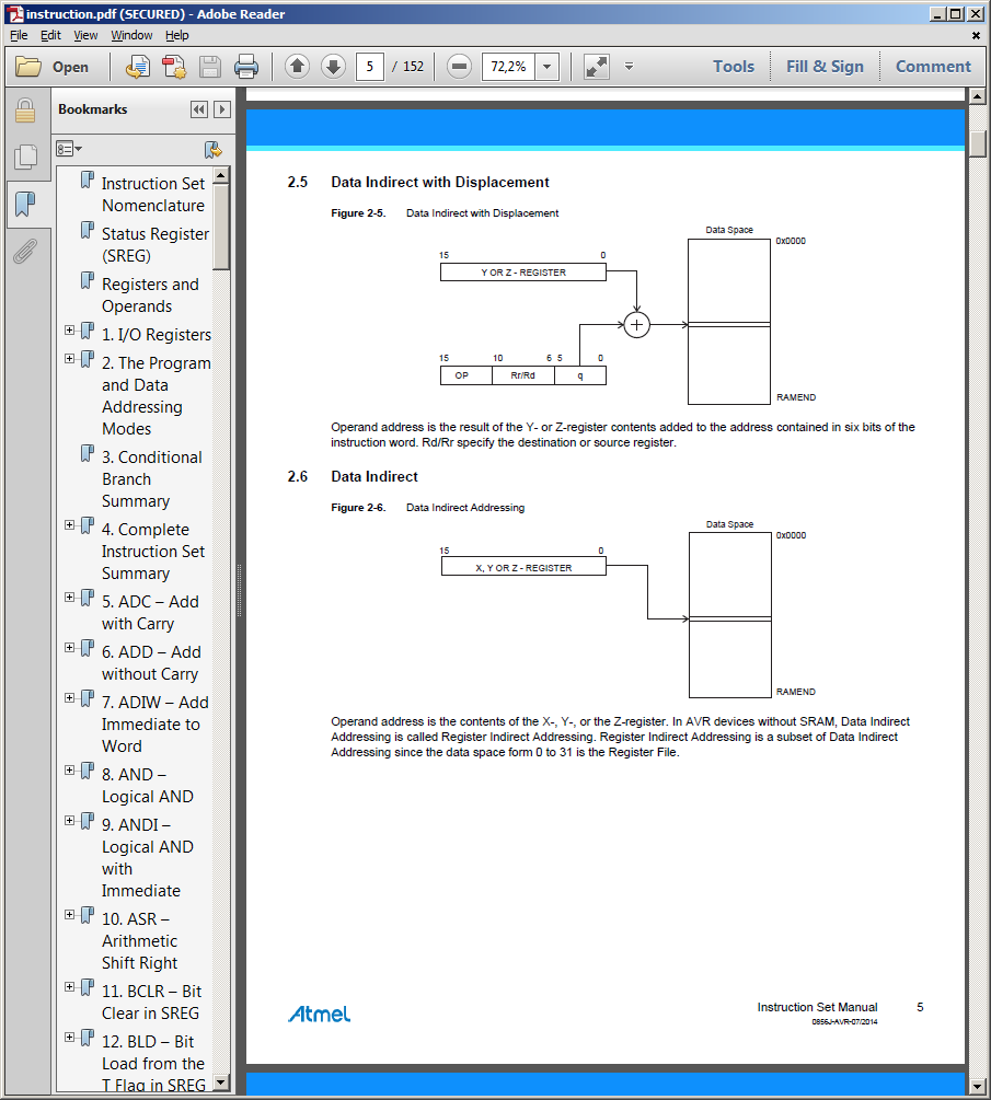

mein Y-Pointer zeigt in meinem Programm u.u. auf Adresse 0x0000 und
liest diese auch. Das wir später auch als Fehler erkannt und der
gelesene Wert korrigiert.
LD tmp3, Y
TST YH  ;Test if next is 0
BREQ yyy
  MOV tmp3, tmp2
RJMP yyy
Meine Frage ist nun, was theoretisch an dieser Adresse stehen könnte
(eigentlich sollte es R0 sein, aber dies ist über LD nicht adressierbar)
und ob das Lesen einer ungültigen Adresse zu Problemen im AVR führen
kann.
Der uC ist ein mega164.
PS: Ich weiß mit einem Befehl mehr könnte ich das Problem umgehen, aber
erstens möchte ich Platz sparen, zweitens ist es eine Frage aus
Interesse.

Moderator #4837501
Doch. Wie S. Landolt bereits geschrieben hat, wird an der Datenadresse 0
der Inhalt von R0 gelesen. Da das Lesen eines Datenregisters keinen
Nebeneffekt hat, ist dein Code in Ordnung.

(Firma: Vescomp) #4837529
 LD tmp3, Y
 Was wird da getestet und woher willst du wissen wohin YL zeigt ?
 Theoretisch jeder Wert zwischen 0x00 und 0xFF.
> kann.
 Diese Adresse ist genauso gültig wie jede andere auch.
