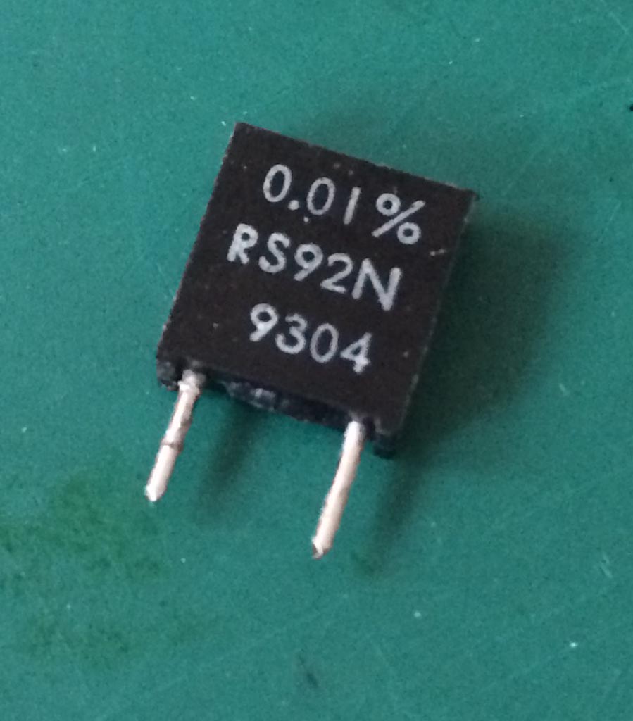

Hallo Leute,
kennt ihr eine Möglichkeit Shuntwiderstände (ca. 100 Ohm und 0,01%) mit
einer besseren Genauigkeit als 0,01% zu messen und dadurch die
Widerstandstoleranz für das System zu kalibrieren?
Kennt Ihr dafür geeignete Messgeräte?
Vielen Dank.

Nur, was willst du damit erreichen? Der Tk und die Alterung lassen dir
den einmal gemessenen Wert ganz schnell zur Makulatur werden.

Weil Du dabei die Zuleitungen mit misst. 0,01% von 100R sind aber nur
10mR.
Wenn es schon etwas so historisches sein soll, dann eher eine Thomson
Brücke. Aber ich würde hier eher eine Stromquelle und einen
Referenzwiderstand zusammen mit einem hochauflösenden Voltmeter
verwenden.

Kommt immer darauf an denke ich. Die 100R aus meinem Fluke 5450A sind zB
mit 16ppm pro Jahr spezifiziert bei max 70% RH und 23°C+/-5°C. Es geht
also durchaus besser als so ein 6,5 stelliges (meist sogar viel besser
als die Geräte).
Oder man kauft sich einen VHP101 als Referenz. Vishay spricht da von
2ppm Drift in Jahren (allerdings nur typisch. Wobei es da im EEVBlog
auch positive Erfahrungen zu gibt). Der TK dieser Widerstände ist auch
sehr sehr klein und man kann den bis 0,001% toleriert bekommen.

Ein HP/Agilent/Keysight 3458A kann das zB. Die spezifizieren den 100R
Bereich mit 17ppm für ein Jahr. Ohne jetzt nachgesehen zu haben würde
ich sagen ein Keithley 2002 oder Fluke 8508A kann das auch. Aber die
sind nicht gerade günstig. Da ist es sicher günstiger zu einem
Kalibrierlabor zu gehen.

von Thomas W. (goaty)
Hier ist noch einer mit 0,01%
