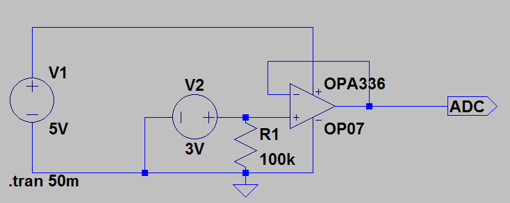

ich bastle einen Helligkeit- und Farbsensor.
Um die Signale an den µC anzubinden benutze ich den OPA336 SOT23-5 von
TI.
Ich habe jedoch das Problem, das er am Ausgang einfach fast die gesamte
VCC ausgibt.
Die Schaltung ist eigentlich ganz simpel, siehe Anhang.
Das Signal ist eine DC-Spannung, sprich die Frequenz (GWB) ist zu
vernachlässigen.
Die Sache ist, dass ich diesen OPV schon mal verwendet hatte, die
Beschaltung ist identisch, nur das Signal halt anders. Habe auch
testweise einen anderen OPV ausprobiert da geht es ohne Probleme.

Übersehe ich da was oder wieso gibt mir der OPV solche Werte aus?

von Pandur S. (jetztnicht)
Schon geshen ?
INPUT VOLTAGE RANGE
Common-Mode  Voltage  Range
V CM          –0.2 .. (V+)–1
Geht also nur bis 1V unter die Speisung. Das sollte bei 3V eingang aber
noch passen.
Allenfalls mal mit dem Oszilloskop nachgeschaut ?
wie oder womit mißt Du die Ausgangsspannung?
Hast Du schon mal Seite 7 rechte Hälfte und Seite 8 des Datenblattes
gelesen? Ich könnte mir vorstellen, daß in Deiner Schaltung mehr als
300pF angeschlossen sind, die der OPV bei Gain=1 eben nicht mehr stabil
steuern kann. Ein ADC hat ja ordentlich Eingangskapazität. Figure 3 ist
Dein Freund.

von U. M. (oeletronika)
In deinem Anhang sehe ich nur eine minimalistische Schatung mit
idealisierten Elementen.
Wurde die überhaupt real aufgebaut oder redest du hier nur von
Simulation?
Hast du was messsen oder ist es nur eine Anzeige des ADC?
Was ist mit der Betriebsspannung? Wie sieht die aus?
Was ist mit dem ADC? Hat der eine Beschaltung, evtl. auch kapzitiv?
Fragen über Frage. Ohne vernüftige Infos kann man schlecht Hilfe geben.
Gruß Öletronika

von opv-verstehen (Gast)
hab das Problem gelöst, die Eingangsimpedanz war nicht hoch genug.
Mit einem größeren R1 hat sich die Ausgangsspannung perfekt eingestellt.
Danke an alle, die auf meine Frage geantwortet haben.
von M. K. (sylaina)
Bist du sicher? Ich mein, bei dir ging der OPV ans positive Rail, bei zu
geringer Eingangsimpedanz hätte ich erwartet, dass die Signalquelle
praktisch kurzgeschlossen ist und das würde nach deiner obigen Schaltung
bedeutet, dass der OPV-Ausgang auf Ground geht, nicht auf Vcc.
