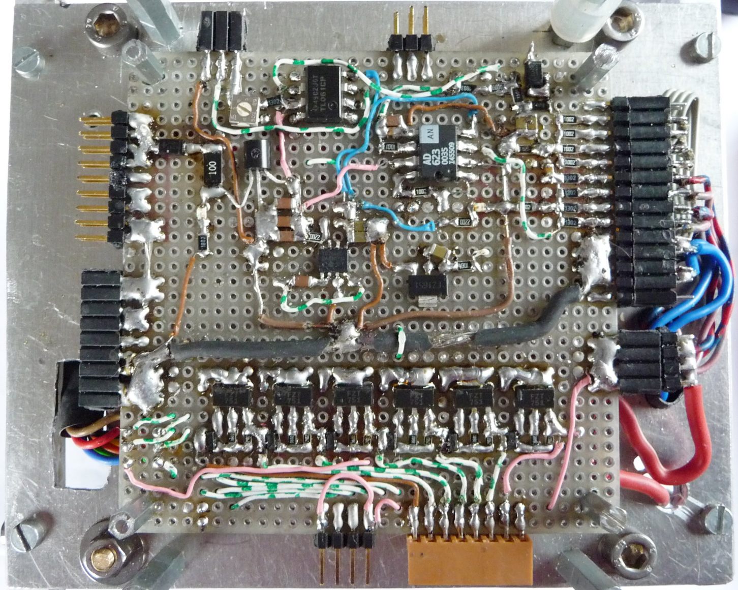

Eine Balancierschaltung sollte man auf alle Fälle spendieren, wenn man
die Akkus ausreizen und nicht zu schnell schrotten will.
Da steht bloß die Frage, wie schnell willst du laden.
Wenn es mit modertem Ladestrom gehen darf (ca. 300mA...1A), dann reicht
auch eine recht einfache und kompakte Schaltung.
Ich habe ich mal eine für Eigenbedarf gebaut, die gut funktioniert und
sehr leicht nachgebaut werden kann (siehe Anhang, oben 6x mit ZR431).
Der max. Ladestrom hängt dann von der Kühlung der Transistoren ab.
Gruß Öletronika
