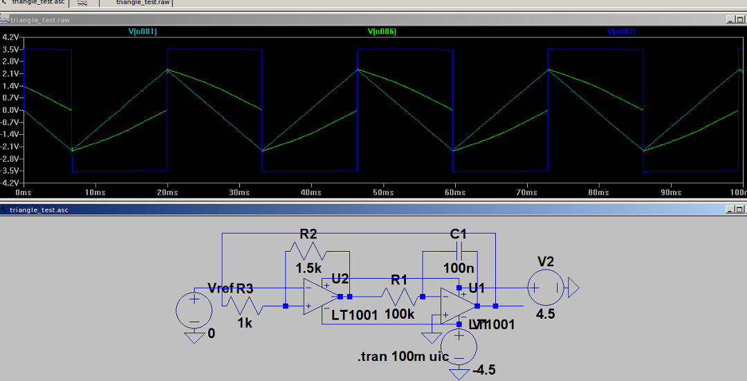

Hey, ich würde gerne mal mit meinem Steckbrett und nen paar OPVs nen
Dreieckgenerator basteln. Habe jetzt auch soweit was funktionierendes in
LTSpice simuliert, allerdings klappt das nur mit symmetrischer
Versorgungsspannung. Ich denke, das Problem ist, dass der Integrator
invertierend arbeitet, das Ausgangssignal vom Schmitt-Trigger ohne symm.
Versorgung aber nicht negativ werden kann. Mir fällt da aber keine
Lösung ein, bis auf nen Spannungsteier von 9V auf 4.5V bis -4.5V...

von THOR (Gast)
Du legst den + Eingang auf Vcc/2.

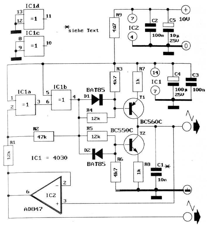

von Jonny S. (zonk)
Wie wäre es hiermit ?
lg, Jonny

Das sieht ja interessant aus, aber ich raffe überhaupt nicht wie das
funktioniert. Hat die Schaltung irgendwie nen Namen, um mehr darüber mit
Google zu erfahren?
> funktioniert.
Die beiden Transistoren bilden Konstantstromquellen, die von Ausgang des
IC1B wechselseitig ein-/ausgeschaltet werden und ihren Strom in den
Integrationskondensator C3 einspeisen. Die Spannung an C3 wird (über
einen Spannungsfolger IC2 gepuffert) an den Eingang des aus IC1A und
IC1B gebildeten Schmitttriggers (ST) gelegt, der ja nach Pegel am C3 die
Stromquellen umschaltet. Die Spannung an C3 läuft somit zeitlinear von
der unteren Schaltschwelle des ST zur oberen, dann wieder zur unteren
usw..

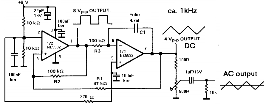

Schau mal hier, wie hier das Problem mit der unsymmetrischen
Spannungsversorgung gelöst wurde:
Beitrag "1kHz Dreieckgenerator mit zwei OpAmps"

Hi, erstmal danke für die vielen Antworten! Das Problem mit der
symmetrischen Spannungsversorgung habe ich mit nem alten PC-Netzteil
gelöst. Ansonsten muss ich die vielen Antworten erstmal verdauen
