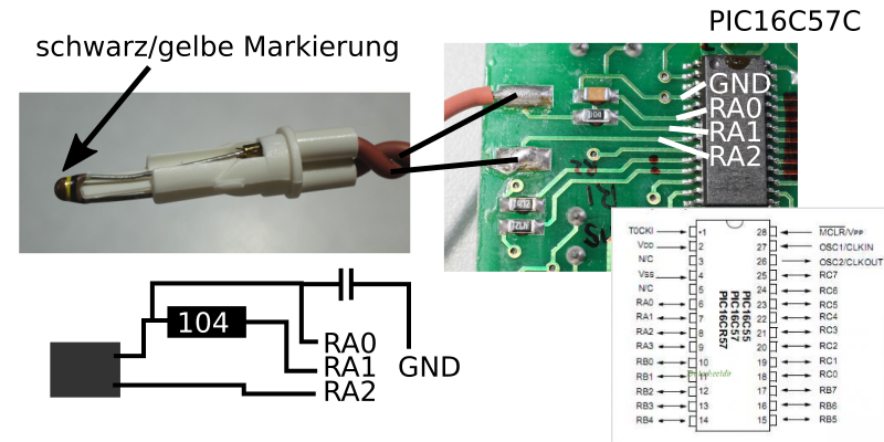

ich habe einen elektrischen Heizkoerper, der zwar eine
Digitalbeschaltung hat, aber eine Minimaltemperature von mehr als 18
Grad hat. Das ist zum Schlafen zu warm.
Nun wuerde ich gerne die originale Schaltung durch einen Arduino
Eigenbau ersetzen. Ansteuerung der Schalter, Relais und LED's habe ich,
aber beim Temperaturfuehler bin ich mir nicht sicher was das ist.
Anbei ist ein Bilder von der Platine, dem Temperatursensor, und die
Schaltung die ich durch Austesten extrahiert habe.
Es liegen im Betrieb fast keine Spannungen an. Ist das ein Thermocouple
mit Diff-Verstaerker? Und wieso 3 Leitungen?
Wuerde mich ueber Vorschlaege freuen und wuensche frohe Feiertage!

Du scheinst wohl Recht zu haben. NTCs sehen so aus, und R bei ~20 Grad
ist 110 kOhm, wobei es recht rasch auf unter 100 kOhm faellt wenn ich
den Sensor anfasse.
Nun ist das wohl eine 3-Leiter Messung, wo zwischen RA0 und RA2 eine
Messspannung angelegt wird, und die RA1-RA2 Spannung gemessen wird. Aber
wieso ist dann RA2 nicht direkt an GND?

Nö. RA1-RA2 legt Spannung an, zwischen RA2 und RA0 kann man messen.
Ermittele die Widerstandswerte des Fühlers bei den Dir wichtigen
Temperaturen. Dann rechne die Parallelschaltung zweier Widerstände und
lüge damit Deiner vorhandenen Regelung eine höhere Temperatur vor.
Wenn das nicht permanent sein soll, eben mit einem Schalter.
Einen Arduino sehe dort garnicht, der hilft auch sehr wenig, wenn man
die umgebende Meßschaltung / Analogtechnik nicht versteht.

Ich hatte an eine so einfache Option nicht gedacht. Habe nun einen 100k
parallel zum NTC geschaltet. Im Moment noch mit "Breakout Kabel", da ich
im laufenden Betrieb nicht in der Naehe der Netzspannung arbeiten
moechte.
In der Nacht schaue ich dann ob das reicht oder ob ich noch einen
kleineren R nehme.

Es gibt 5 Regeltemperaturen, die durch das druecken eines Knopfes
ausgewaehlt werden koennen (5 LEDs, von hoch zu niedrig, also keine
Temperatur angegeben.).
Auf "niedrig" heizt er bis es 19Grad hat.
Wenn das der Ingenieur oder Produktdesigner beim Entwickeln als die
Minimaltemperatur betrachtet hat, dann ist das so.
Ofen ist von ~2000 und habe Ihne gebraucht gekauft.
Mit dem 100k regelt er auf "mittel" bei 10 Grad.
