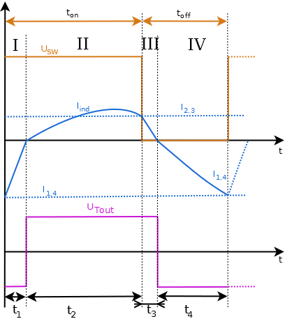

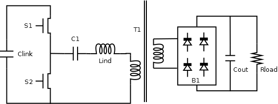

von Michael H. (overthere)
Y ist bekannt, wie mehrfach oben geschrieben.
Okay, die vollen Details des Schaltreglers. Es ist ein SRC Converter.
Bild im Anhang. Die typischen Waveforms ebenfalls im Anhang.
Was ich wissen will: Welche Frequenz muss der Schaltregler haben, um
einen mittleren Strom zu übertragen? Nennen wir ihn Itarget. Dabei muss
der Duty Cycle auch noch moduliert werden können, nicht nur die
Frequenz, also D=0.5 ist keine valide Annahme.
Wie ich jetzt vorgehe:
Ich gebe einen Durchschnittstrom für I2 (in Sektion 2) vor, berechne
daraus t2. Aus t2 kann ich I23 berechnen. Aus I23 kann ich t2 berechnen.
Was ich jetzt brauche ist t1.
Gleichungstechnisch kann man den Zusammenhang formulieren
(t1+t2)/(t3+t4)=D/(1-D)
Daraus möchte ich nun t1 bestimmen. Daraus könnte ich dann über den
Duty-Cycle auf die Frequenz kommen. Mir würde auch t1+t4 perfekt
reichen.
