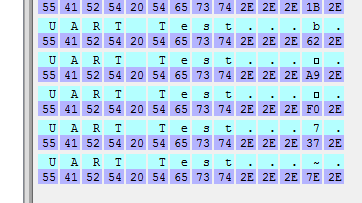

versuche mich gerade mit DMA in Verbindung mit UART auseinander zu
setzen und habe ein Problem was ich nicht recht nachvollziehen kann.
Ich habe einen Buffer
u8 u8ByteBuffer[] = "UART Test...0.";
Im DMA-Interrupt disable ich DMA mit
DMA_Cmd(DMA2_Stream7, DISABLE);
- TX complete
Alle 200ms erhöhe ich die Stelle mit der 0 um eins mit
i++;
u8ByteBuffer[12] = i;
und enable es nach Ändern des Buffers mit
DMA_Cmd(DMA2_Stream7, ENABLE);
An Stelle der 0 erscheint aber nicht der jeweils inkrementierte
Wert, sondern so wie es aussieht etwas zufälliges.
Halte ich im Keil-Debugger an der Stelle, sehe ich schön wie sich der
Wert an Stelle 12 des Buffers jedesmal um 1 erhöht, wird aber
irgendwie nicht per DMA übertragen.
Ohne inkrementieren wird der String sauber alle 200ms im HTerm
ausgegeben.
Hat jemand eine Idee, woran das liegen kann?

@Jim, eine Ergänzung noch, es ist nur das Byte 12 was nicht passt, der
Rest ist in Ordnung...
