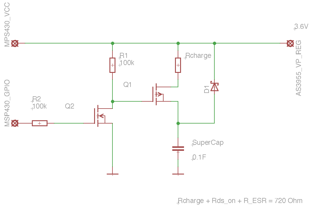

Hallo Leute!
Ich bin auf der Suche nach einer geeigneten Ladeschaltung für einen
Superkondensator. Folgende Ausgangssituation: Ich habe ein MSP430FR5969
Launchpad [1] und ein AS3955 DemoKit [2] (NFC Tag Interface). Der AS3955
kann aus dem HF-Feld Energy Harvesting betreiben (1,8V...4,5V @ 5mA).
Mit dieser Energiequelle würde ich gerne den SuperCap (C=0,1F) auf dem
Launchpad aufladen. Als Ladeschaltung möchte ich die angehängte
Schaltung verwenden. Da ich das Launchpad nicht umbauen möchte und nur
über ein eigenes Boosterpack verwenden möchte, habe ich einen P-Kanal
MOSFET als Highside Switch gewählt. Dieser wird mit Hilfe des N-Kanal
MOSFET durch den uC geschalten, wenn geladen werden soll. Über den
Daumen würde ein Ladevorgang 5 Minuten dauern. Nun würde ich gerne den
Ladevorgang etwas beschleunigen. Die Möglichkeit mit einer
Konstanstromquelle, fällt aufgrund des SuperCap aus. Ideal wäre es wenn
ich auf einfachem (Energie sparsamen) Wege, den Ladewiderstand variieren
könnte. Könnte man mit einer Spannungsmessung am Kondensator und mit
einem DAC an der MOSFET Stufe, den Ladewiderstand variieren? Oder mit
einem Stromspiegel + Konstanstromsenke den Ladestrom direkt
beeinflussen?
Die Schottky Diode ist dafür da, den uC zu betreiben, wenn das
NFC-Tag-Interface keine Spannung liefert.
Ich bedanke mich schon im Vorraus für eure Hilfe!

Deine momentane Schaltung (ohne auf die Details eingehen zu wollen)
macht ne Linearregelung.
Damit verheizt du Energie (imho genau die Hälfte, sofern Vin =
Vladeschluss ist).
Ggf. brauchst du nen Schaltregler mit Strombegrenzung, das wäre
effizienter.
Den Vorgang einfach zu beschleunigen ist einfach: den Ladestrom erhöhen.

Im obigen Entwurf werden die MOSFETs rein als Schalter verwendet. Ja
Rcharge verbrät Energie beim Laden. Allerdings muss ich im
Einschaltzeitpunkt den Ladestrom begrenzen.
Jap Ladestrom erhöhen! Nun ist die Frage wie das am geschicktesten und
elegantesten geht. :)
In wie fern würde mir ein Schaltregler weiterhelfen? Die Ladespannung
kann ich am SuperCap ja nicht beliebig erhöhen. Diese sind nicht sehr
spannungsfest.
Q1 nicht wirklich, Ugs kann bei 3,6V Vin auch schon sehr nahe an Uth
kommen, was Q1 zu einer Stromquelle macht. Das hängt jetzt ein bischen
davon ab, welche Spannungen am SC anliegen und was das für ein FET ist.
Den musst du die ganze Zeit begrenzen. Auf nen konstanten Wert am
besten. Stromverlauf am Widerstand ist allerdings nicht konstant sondern
e-Funktion.
FET oder BJT als Stromquelle betreiben, Ladewiderstand weglassen. Ube
Konstantstromquelle wäre so ne übliche Lösung.
Ein Schaltregler kann auf ne maximale Spannung und nen maximalen Strom
eingestellt werden, verbrät aber nicht so viel Leistung wie eine linear
geregelte Konstantstromquelle. Bei Energy Harvesting empfiehlt sich
sowas.
> Diese sind nicht sehr spannungsfest.
Achwas.

Was verstehst Du dadrunter? Einen hoch- oder niederimpedanten
Doppelschichtkondensator? Je nach Typ sind unterschiedliche
Lade/Entladeströme zulässig. Siehe Datenblatt.
Grundsätzlich ist das die übliche  und schnellste Methode.
Allerdings scheuen manche den zusätzlichen Aufwand
> Ideal wäre es wenn
> könnte.
Sowas nennt man Stromquelle. :-)

Ah sowas wie im verlinkten Artikel steht, hatte ich mir eh auch schon
überlegt. Nur erschien mir das irgendwie, warum auch immer, nicht so
ideal. Aber ich werde mich einmal genauer damit auseinander setzen.
Um einen Kondensator an einer Spannungsquelle aufzuladen, brauchst
Du immer einen Ladewiderstand. An diesem wird wie Thor schon gesagt
hat, die Hälfte der Energie "verbraten".
Dort wird der Widerstand durch eine Induktivität ersetzt. Diese hat
zumindest theoretisch keine Verluste. Aber auch ein Schaltregler
kann in der Praxis nicht verlustfrei arbeiten. Insbesondere bei
derart kleinen Spannungen.
