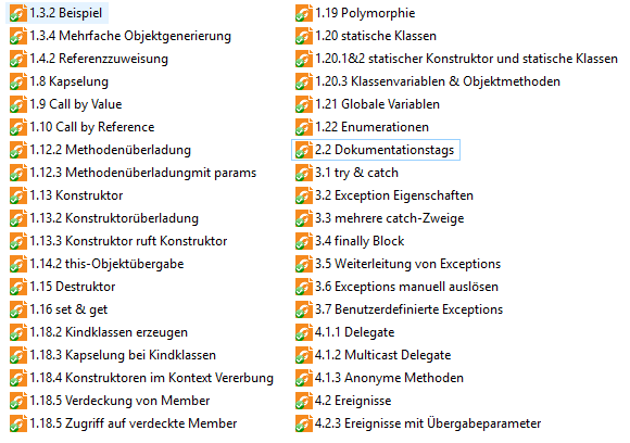

OP #4839266
Mit static sollten wir laut Prof nicht arbeiten, wirkt sich aus irgend
einem Grund negativ auf die Zensur aus.
Mit Datenbanken habe ich noch keine Ahnung, unser derzeitiger
Wissensstand geht bis ca 1.20 auf dem Bild
Mit Basics für Anfänger werde ich hier wohl nicht weit kommen oder? :/
