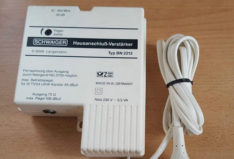

Den wollte ich:
http://www.schwaiger.de/de/bk-und-nachverstaerker-18-db.html
BN2212
Den im Bild habe ich bekommen, und ich kann dem Verkäufer nicht mal
einen direkten Vorwurf machen. Wann wurden die vierstelligen PLZ
abgeschafft?
Buchstaben/Zahlenkombis gibts doch wirklich ausreichend, muss so ein
Quatsch sein?

Rufus Τ. F. schrieb:
> Du könntest beim Hersteller anfragen, ob es von der Gehäusefarbe und
> -Form abgesehen irgendeinen Unterschied zwischen den Dingern gibt.
Frequenzgang. Der alte ist nur für (altes) Kabelfernsehen bis 450 MHz
gedacht, der neue geht bis 860 MHz, also über den kompletten UHF
Bereich.
Die alte Kiste hat IEC-, die neue hat F-Anschlüsse.
OP #4839491
Ja, Claus, genau, supertoll.
Hat mit billig überhaupt nichts zu tun. Gerade solche Sachen kann man
sehr gut gebraucht kaufen. Der eine hats rumliegen, weil er z.B. auf Sat
oder IP-TV umgestellt. Kann dann in den Müll oder aber völlig problemlos
weiterverwendet werden - das finde ich die deutlich sinnvollere
Variante. Der Vorwurf geht an den Hersteller, der 2 völlig verschiedene
und nicht kompatible Geräte unnötigerweise unter dem gleichen Namen auf
den Markt bringt. Digitalempfang geht mit dem alten Hündchen nicht.
(Firma: matzetronics) #4839508
Schraubs oder schnapps mal auf, vllt. kann man da noch was machen. Die
Hardware an sich ist ja nicht so schlecht. Evtl. sind die Bauteile ja
gut bis 860 MHz verwendbar (immerhin haben die Jungs auch damals schon
Antenenverstärker für UHF gebaut) und man muss nur den Tiefpass
entfernen.
