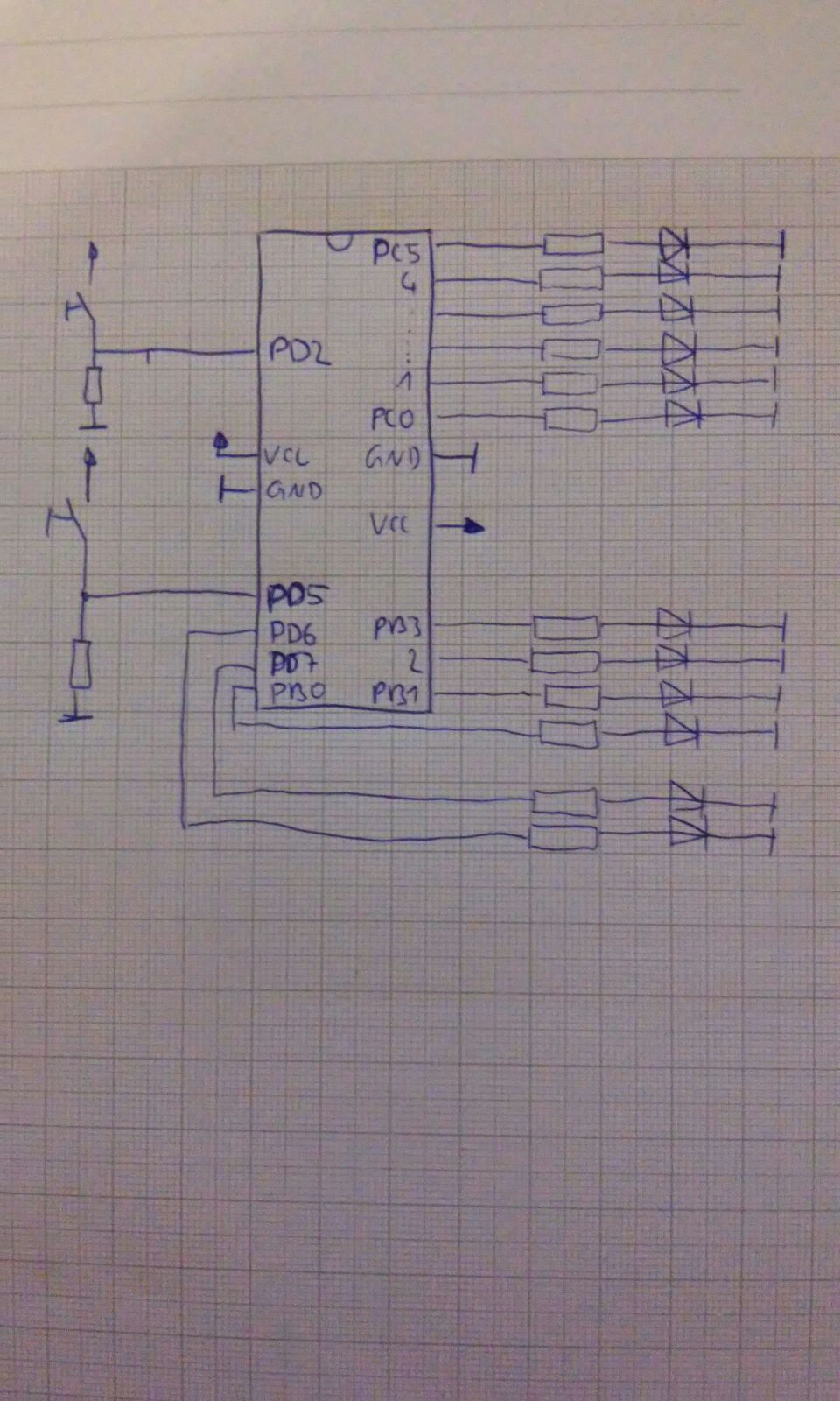

ich baue momentan eine kleine Binäruhr mit einem Atmega8. Die Idee war
eine Einfache Binäruhr (Minuten 0-59, Stunde 0-11,, 2LEDs für Sekunden)
und diese über 2 Taster( Stunde+1, Minute+1) einzustellen. Die Binäruhr
fängt auch schon an zu zählen das Problem liegt daran dass ich die
Uhrzeit nicht Einstellen kann. Die Taster sind PD5 und PD2 mit dem µC
verbunden, PullDown Wiederstände gehen von dort auf Ground.

Hardwaremäßig funktioniert alles (nachgemessen mit Multimeter etc.). Es
kann gut sein dass die Uhr nicht genau Zählt, dies ist bekannt und wird
später behoben.(Externer Quarz etc.)
Lg Sebastian
Das solltest du mit einem Schaltplan verdeutlichen da es
sonst keiner versteht. Oder viele missverstehen und raten.

1) was macht die Routine timer() ? Ist das nicht redundant zur ISR?
2) fehlendes volatile bei stunden, minuten und sekunden wurde ja schon
angemerkt.
3) die Taster sind nicht entprellt.
4) wenn es dann mal funktioniert (mit volatile), wird ein Tasterdruck
die Uhr scheinbar "zufällig" verstellen, weil in jedem
Schleifendurchlauf der Portpin gesetzt ist, und diese Schleife wird
zigtausendmal jede Sekunde durchlaufen.

Der genaue Grund, wieso volatile nötig ist, ist die Optimierung des
C-Compilers. Wenn der Kontrollfluß nicht zusammenhängend ist (wie bei
Applikation/Interrupt), optimiert er da u.U. ungewollt Zugriffe weg.
Typisches Symptom: mit -O0 (ohne Optimierung) geht es, mit Optimierung
(egal ob auf Zeit oder Codegröße) geht es nicht mehr.
> ISR?
Ja, wird noch entfernt
> angemerkt.
Die Taster entprelle ich mal wenn ich zeit habe. Bis es so weit ist muss
ich ohne klarkommen. durch das delay fällt es nicht so sehr auf.
Wird durch das _delay_ms(100); begrenzt. Es ist bewusst so gemacht dass
ein schnelles verstellen möglich ist.
Mit Interrupts habe ich mich noch nicht so viel auseinandergesetzt daher
warscheinlich das fehlende volatile.
