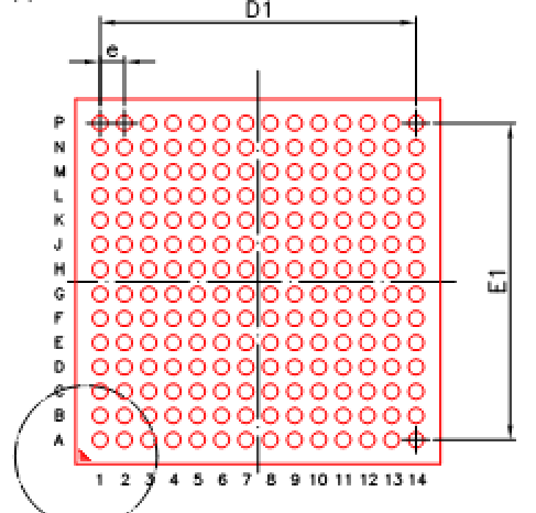

Habe ein 3G Wi-FI Router Modul gekauft um dort openwrt drauf zu flashen.
Dazu sollen die Dinger auch eine serielle Schnittstelle haben.
Leider erwischte ich ein Modell, welches sich von denen in den openwrt
Foren in der HWunterscheidet.
Für vollen Zugriff benötige ich den COM Port unbedingt.
Hat jemand eine Idee, wo auf diesem Board Anschlussmöglichkeiten für den
Com Port zu finden sind???
Ich würde mich für jeden guten Tipp freuen!!
Danke, Kurt
Persönliche Seite
Da wirst Du ein Röntgengerät und ein Datenblatt des Chips mit dem
Ralink-Logos benötigen, um herauszufinden, ob Leiterbahnen an die UART
des Chips herangeführt wurden und wo auf der Platine diese
Leiterbahnzüge zugänglich sind.
Wenn Du ganz großes Glück hast, könnten das natürlich die Lötkleckse auf
der weitesgehend bauteilfreien Platinenunterseite sen, in der nähe der
USB-Buchse.
Dann brauchst Du nur ein Oszilloskop, das Du an diese Lötkleckse hältst,
um zu sehen, an welchem davon beim Einschalten gewackelt wird - das wird
dann TxD sein, auf dem das System seine Bootmeldungen ausgibt.

Bleibt die Frage, wo findet er hier die RS232?
Vielleicht über eine Standardbeschaltung die man auf dem Board findet,
aber welche?
Möglich das die Pins gar nicht herausgeführt sind?
Ortung mit Schaltung/Filter OSZi über die Standard 57600 baudrate?
Aber wie?
Ideen?
