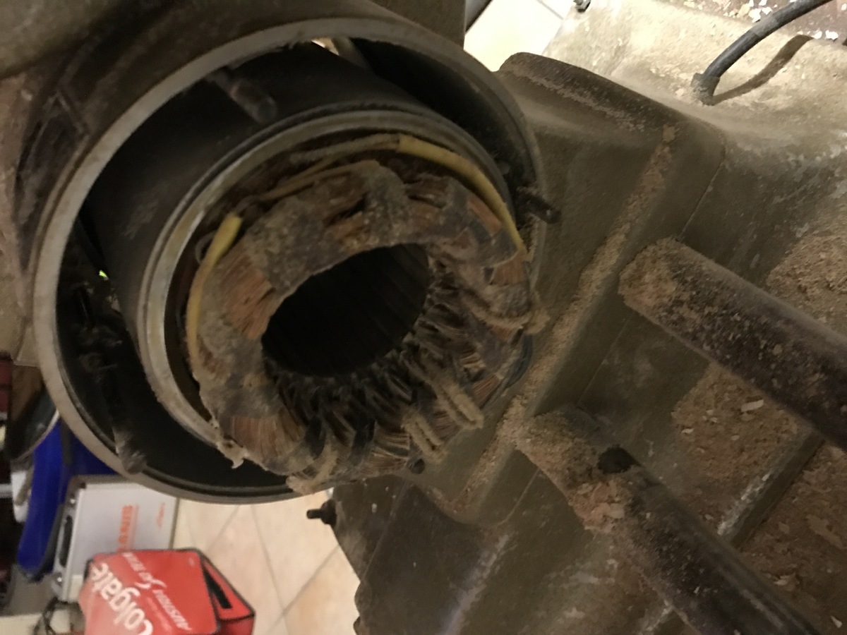

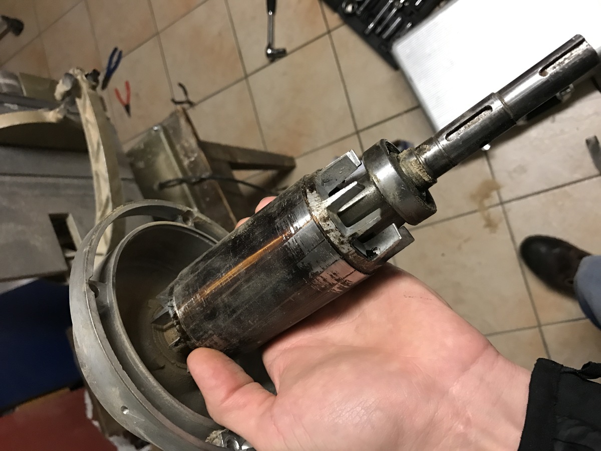

Hallo!
Bin gerade dabei die Lager meiner Emco Star (Holzbearbeitungsmaschine)
zu tauschen. Dazu habe ich auch den Motor (Dreiphasen) auseinander
genommen. Innen ist das Ding ziemlich dreckig, also verharztes Öl bzw
Fett gemischt mit Holzstaub.
Wie bekomme ich den am besten sauber? Spiritus, Waschbenzin oder gar
Bremsenreiniger?
Danke!

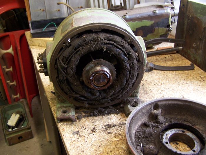

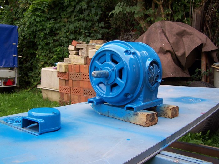

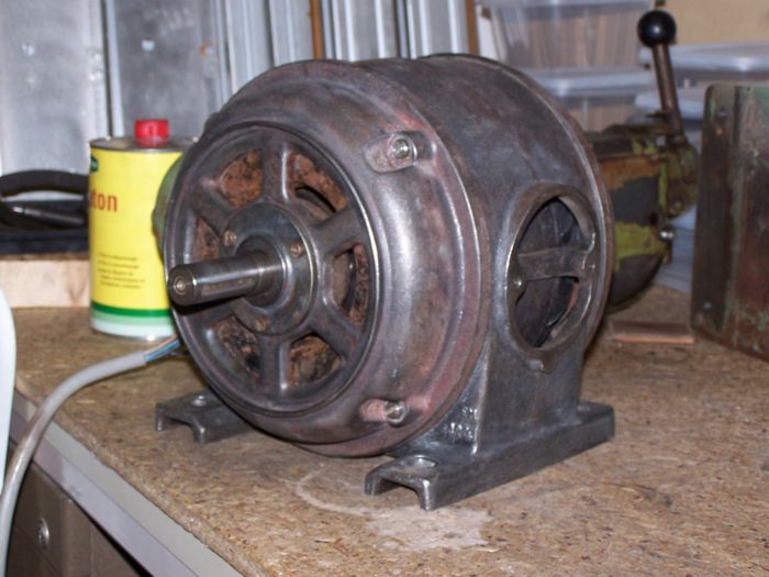

Meiner sah so aus: (Metall-Fräse von Skoda aus etwa 1942)
Den habe ich vorsichtig mit Zahnbürste und viel schwache Druckluft
gereinigt, dabei immer von innen nach außen. Mit Waschbenzin oder gar
Bremsenreiniger würde ich sowas nie angehen, keine Ahnung was die
getränkten Wicklungen vertragen. Wasser (destilliert) ginge eventuell
noch, doch warum? Etwas "Schmutz" stört auch nicht. Bei meinem waren
feine Metallspäne drin (Fräse war im Fensterbau eingesetzt, meist Alu)
die sind zu vielleicht 95% raus.
Die ganze Aktion war etwa 2006, der Motor läuft noch heute wie am ersten
Tag.
Deinen Motor würde ich nur innen bürsten (ja, Zahnbürste oder so) und
leicht ausblasen, dann neue Lager. Das reicht allemal. Meiner ist ja ein
innenbelüfteter, da sind tatsächlich die Späne mit durchgeflogen. Meine
Lager sind übrigens noch die alten aus etwa 1942! ;-)

Lass das ganze Gewasche einfach sein. Was gewinnst Du damit?
Old-Papa
Mit Druckluft hat's super geklappt. Sauberer muss der Motor wegen mir
nicht sein. Und mit den neuen Lagern läuft die Maschine wieder schön
leise!
Danke euch!
