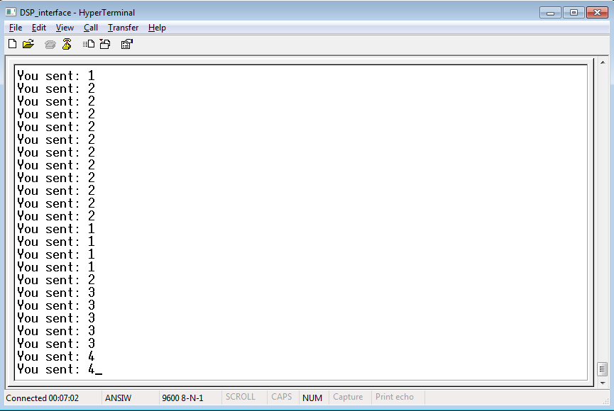

und frohe Weihnachten. Bevor es nachher mit dem Familienfest losgeht,
wollte ich gerne noch mal ein wenig mit dem F28335 von TI herumspielen,
scheitere jedoch am UART mit Interruptbetrieb.
Es funktioniert irgendwie, aber nicht so richtig. Zunächst dauert es
einmal ca. 13 Tastendrücke, bevor ich das erste mal in die ISR springe.
Nachdem ich das erste mal in der ISR war, dauert es anschließend 2
Tastendrücke, bis ich wieder in die ISR reinspringe. Und letztendlich
wird auch nicht die gedrückte Taste auf dem Display wiedergegeben,
sondern vorige Tasten. Soll heißen, dass die gedrückte Taste erst nach
einigen weiteren Tastendrücken angezeigt wird.
Ein Screenshot von HyperTerminal ist im Anhang, falls das irgendwie
hilft. Meine Vermutung ist, dass der String in der ISR irgendwie
fehlerhaft geschrieben/ausgewertet wird.
Vielen Dank an alle.

Gast #4841908
Hi Rufus,
Rufus Τ. F. schrieb:
> Der Aufruf von scia_msg im Empfangsinterrupt ist keine gute Idee.
Vielen Dank für den Hinweis. Ich habe den Code nun insofern abgeändert,
als dass lediglich der Datenempfang in der ISR geschieht, und ich
überprüfe die Variablen in Code Composer Studio im Watch Window (also
gar nicht mehr über Echoback ans Hyperterminal zu senden).
Auch ist der Code in der ISR so angeändert, dass die Daten aus dem
Buffer direkt in die Variable "ReceivedChar" geschrieben wird.
Hier mal ein paar Daten zum Ergebnis:
1. Die Taste muss zunächst 17 mal gedrückt werden, bis die ISR das erste
Mal aufgerufen wird. Ich drücke beispielsweise die Taste 1 (ASCII) 17
mal, bis die ISR aufgerufen ist und ReceivedChar mit 49 (was dem ASCII 1
entspricht) belegt ist.
2. Dann muss ich zwei mal mehr eine Taste drücken, bis die ISR erneut
aufgerufen wird. Z.B. drücke ich die Taste 2, was entsprechend 50 in der
ASCII Tabelle wäre. Allerdings zeigt mir mein Watch Window, dass im
Buffer immer noch 49 steht.
3. Ich muss die ISR 7 weitere mal aufrufen (also 8 in der Summe,
entsprechend 16 weiteren Tastendrücken), bis ich im Watch Window sehe,
dass mein Buffer den neuen Inhalt besitzt (50, dem äquivalent zum ASCII
Zeichen "2").
Von hier an wiederholt sich das ganze Spiel, soll heißen, ich muss die
ISR 8 mal aufrufen (16 Tastendrücke insgesamt), bis der Inhalt meines
Buffers aktualisiert wird.
Da Software eher ein Hobby ist, ist es für mich schwer, meinen Fehler zu
sehen bzw. zu beheben.
Irgendwelche Ideen?
Danke und Gruß.

Gast #4844553
Hallo noch mal,
ich scheine auch nach mehrmaligem Lesen des Datenblatts und Einlesen in
UART grundlegende Verständnisschwierigkeiten zum Thema UART RX Interrupt
zu besitzen (Zur Info: Polling Betrieb funktioniert ohne Probleme; einen
Hardwarefehler schließe ich entsprechend aus). Falls es zur weiteren
Klarheit hilft, FIFO Betrieb wird verwendet.
Ich verwende HyperTerminal als Terminalprogramm.
Das Datenblatt (SPRUFZ5A) sagt auf Seite 21:
>If the RX/BK INT ENA bit (SCICTL2, bit 1) is set, the receiver peripheral
>interrupt request is asserted when one of the following events occurs:
>The SCI receives a complete frame and transfers the data in the RXSHF register to
>the SCIRXBUF register. This action sets the RXRDY flag (SCIRXST, bit 6) and
>initiates an interrupt.

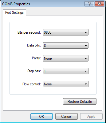

Ich habe den 8N1 Modus für den UART konfiguriert, der ein Start-Bit hat,
8 Datenbits, kein Parity und ein Stop-Bit.
Meinem Verständnis nach wird jedes mal, wenn ein komplettes Datenpaket
(Frame, also 8N1???) empfangen wurde und die Information ins SCIRXBUF
Register geschrieben wurde, der Empfangsinterrupt ausgelöst.
Verstehe ich das bis hierhin richtig?
Jetzt frage ich mich, wie 8N1 von Hyperterminal an den DSP gesendet
wird. Um konkret ein Beispiel zu nennen:
Wenn ich in Hyperterminal EINMAL die Taste 1 drücke und sonst nichts,
entspricht das dann bereits 8N1 und der DSP müsste die ISR aufrufen?
Irgendwie scheine ich etwas grundlegend misszuverstehen :/
Hoffentlich kann mir jemand helfen.
