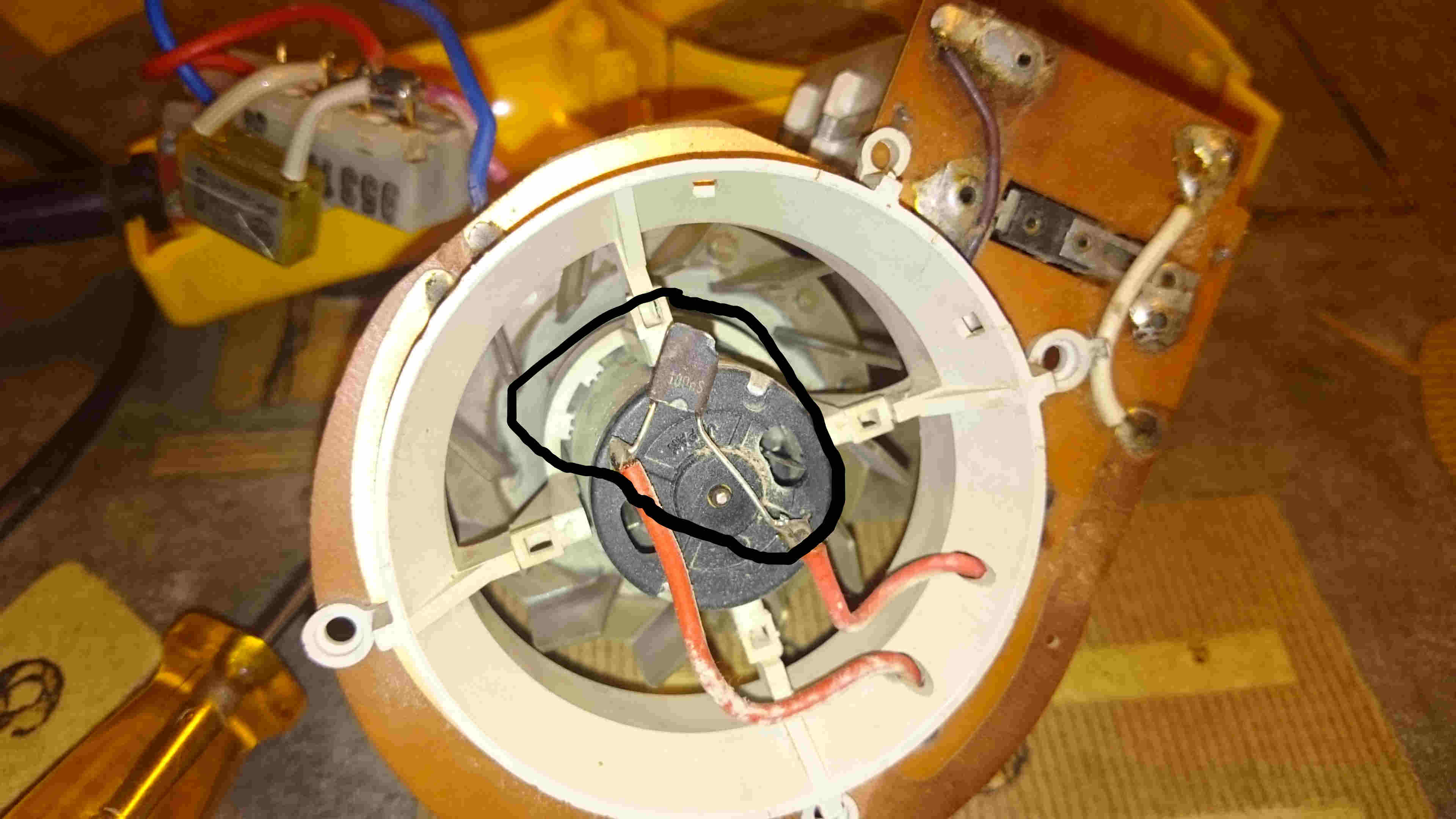

von noreply@noreply.com (Gast)
ich suche ein Bauteil für einen Fön der 70'er Jahre. Siehe angefügtes
Bild. Das Bauteil dient wahrscheinlich zur Entstörung des Lüftermotors.
Die Spannung des Lüftermotors wird aus den Heizwendel generiert. Der
Heizwendel hat eine Anzapfung nach 1/6 des Widerstanddrahtes. Danach
kommen Spulen, ein Gleichrichter 80C1500 und dann der Elektromotor.
von hp-freund (Gast)
Kondensator 100nF
von C3PO (Gast)
Kondensator 100nF
von Heinz V. (heinz_v)
Das ist ein ondensator 100nF Styroflex
von Klaus R. (klara)
Das dürfte ein Entstörkondensator für den Motor sein.
von Manfred (Gast)
Heinz V. schrieb:
> Styroflex
Mit abgeknabberter Ecke? Nicht eher keramisch?
Danke für die schnelle Antworten.
Ist das irgendetwas besonderes oder kann ich 100nF/100 Volt nehmen?
Und das Bauteil leuchtet aktuell hellrot, wenn man einschaltet. ;-)

von Dieter W. (dds5)
Dann isser wohl durchgeschlagen.
Nö, das ist nix besonderes - ein keramischer Rechteck-Rohrkondensator
von Siemens aus Typ 3 Keramik (Sibatit 50000).

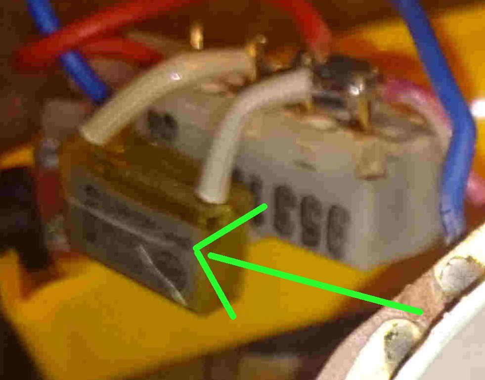

von MaWin (Gast)
Der ist aber auch nicht mehr gut, ein X2 Funkentstörkondensator.

von MaWin (Gast)
So sah der 100nS wohl mal aus als er noch ok war.
Der andere aber auch nicht mehr gut, ein X2 Funkentstörkondensator.
Jup, das ist die neuere Ausführung mit blauem Epoxy-Mäntelchen.
Die ganz alten waren mit einem schwarzen Silikonzement isoliert.
Dieter W. schrieb:
Es ist noch ein vergleichbarer Kondensator drin. Der ist schwarz. Und
schaut noch etwas besser aus.

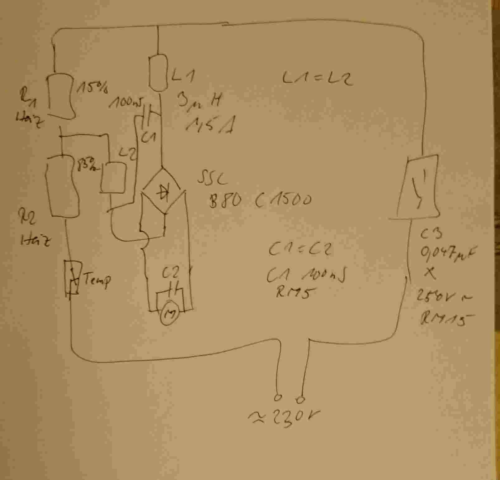

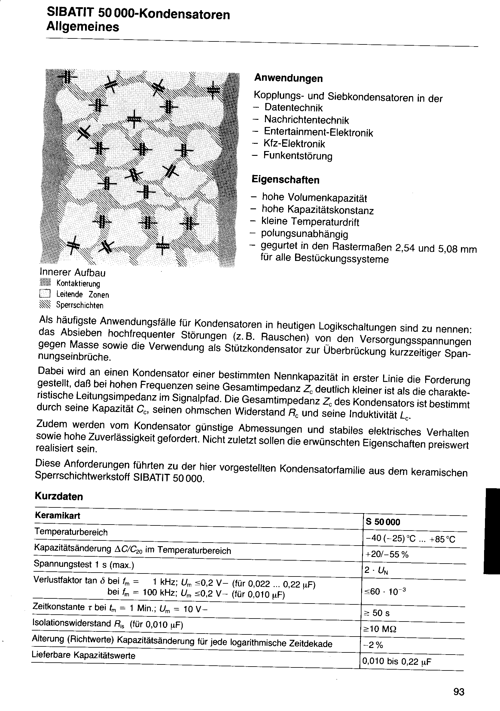

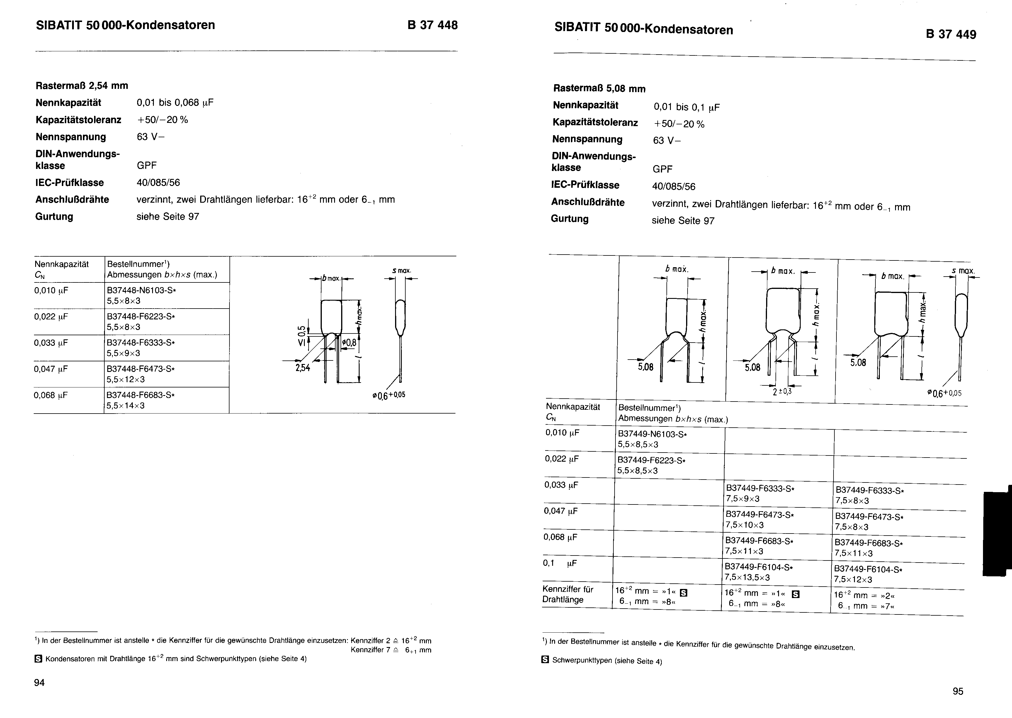

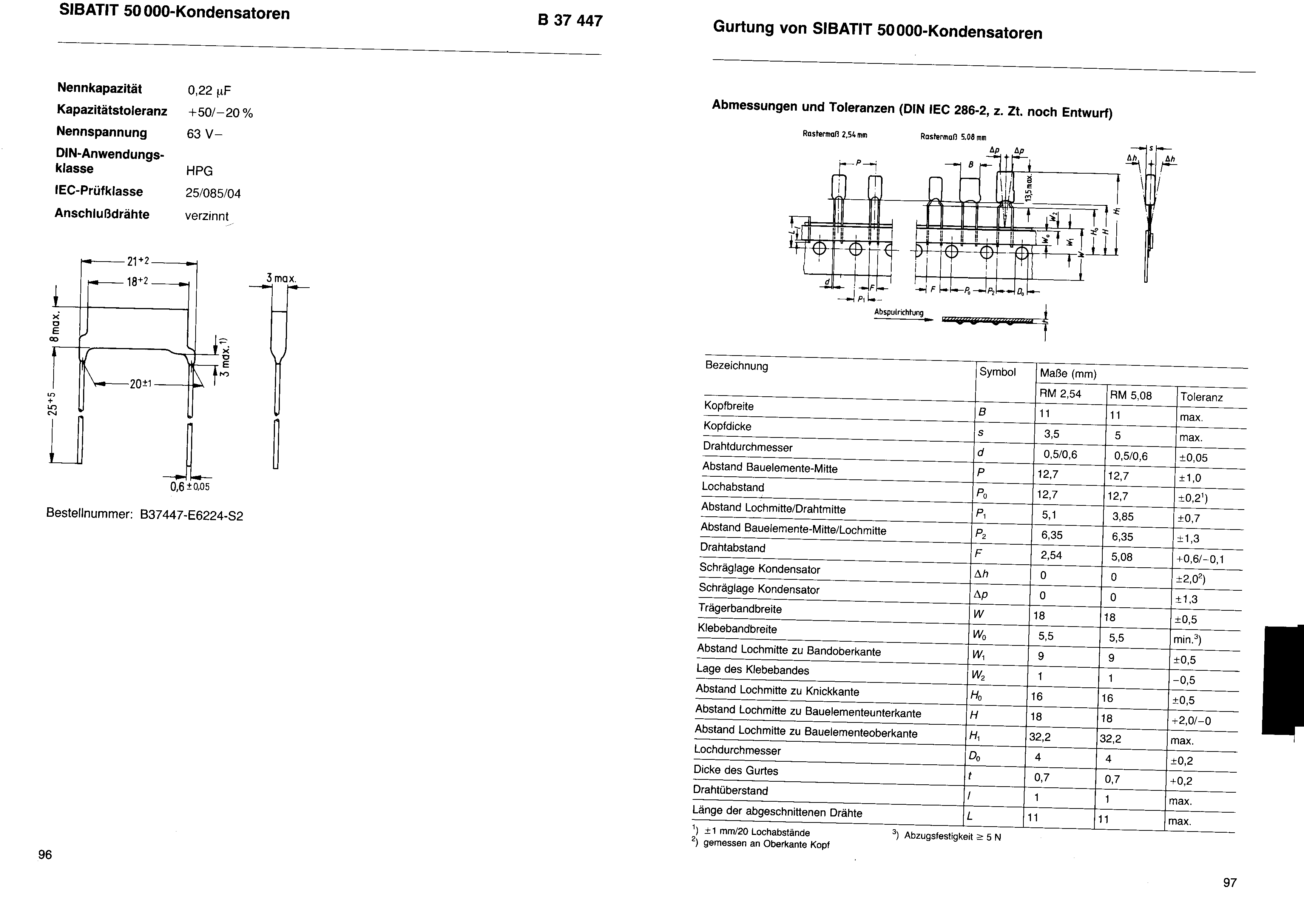

Ich habe aktuell nur den Entstörkondensator als "show stopper" im Focus.
Anbei noch die Schaltskizze.
Siemens Datenbuch Keramik-Kondensatoren 1986/87 zu Sibatit 50000
Aber der ist höchstens mechanisch defekt, der Anschlussdraht reisst zur
Seite leicht ab. Die waren wirklich schwarz, die blaue Ausführung ist
neuer.

von hinz (Gast)
Der X-Kondensator kann so nicht drin hängen.
Der X-Kondensator hängt irgendwo am Schiebeschalter, der eine
zweistufige Leistungssteuerung ermöglicht. Es ist noch eine Diode dabei.
Das habe ich aber nur als Merker in der Skizze.

Z.B. wegen des X2 mit dem schicken Längsriss.
Diodenes schrieb:
> Dieter W. schrieb:
>> Wahrscheinlich sieht man den Kondensator von außen gar nicht.
> Vielleicht doch, wenn der Fön vorher explodiert und abgebrannt ist ;-)
Der X2, der ein X ist, schützt nur eine Diode vor der Unbill des Netzes.
