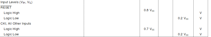

Wenn das Ding keinen Mux macht, dann systematisch die Eingangsspannung
durchmessen bis zum Prozessor bzw anderst herum! kommt dort keine 5V
oider 3V3 an, ab zum Regler, dann Sicherung etc...

Am Pin 24 ist doch direkt ein Kondensator, oder?
Geht die andere Seite davon an GND?
